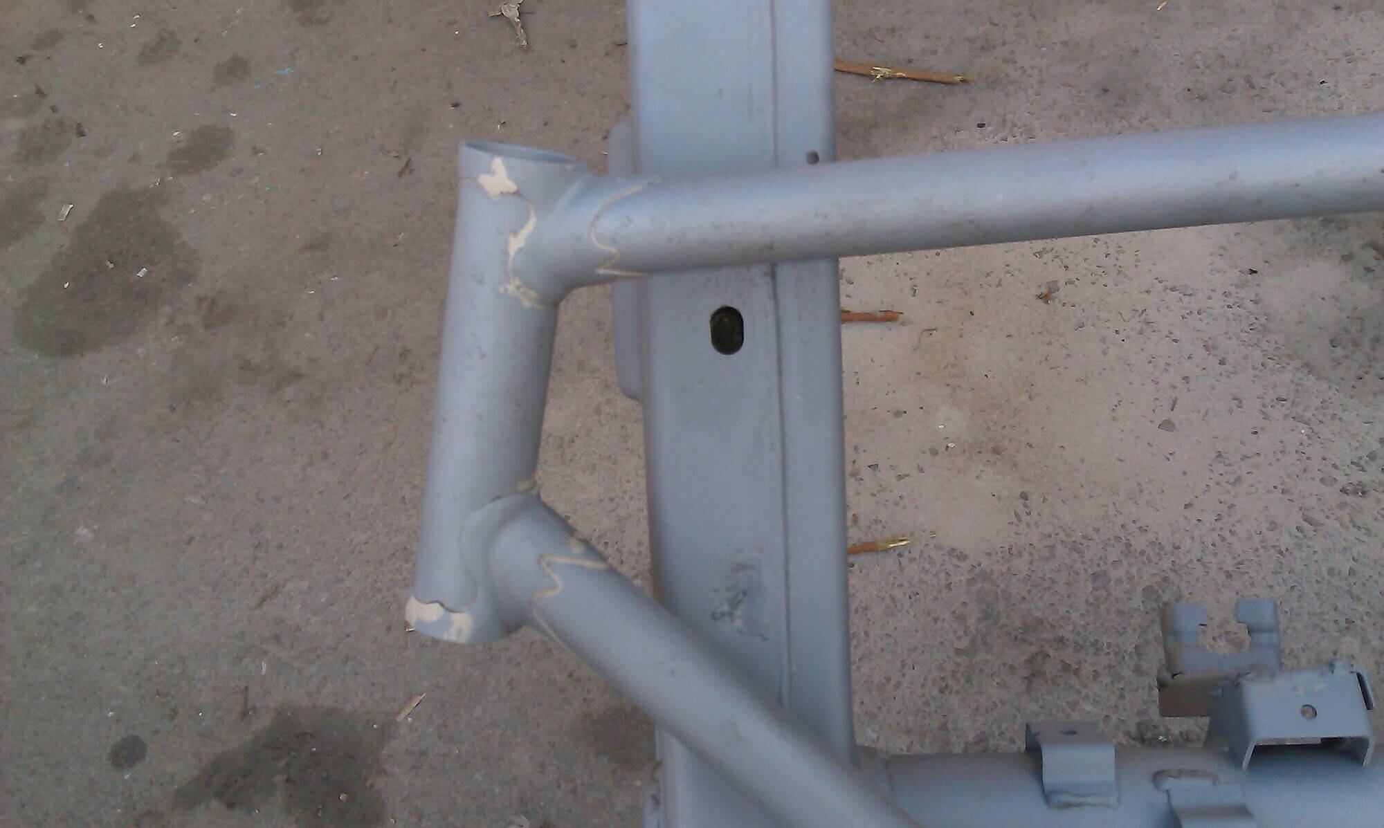

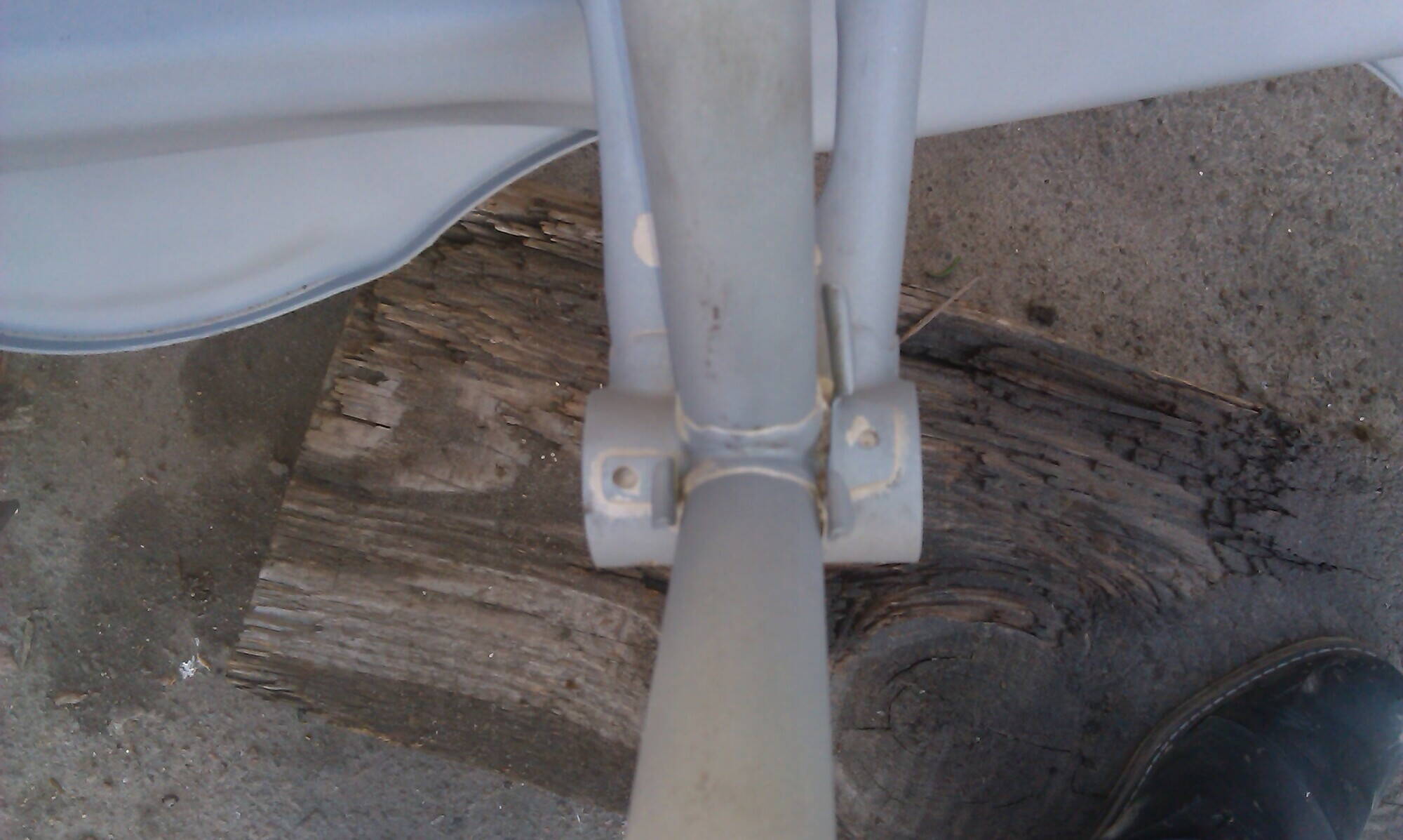

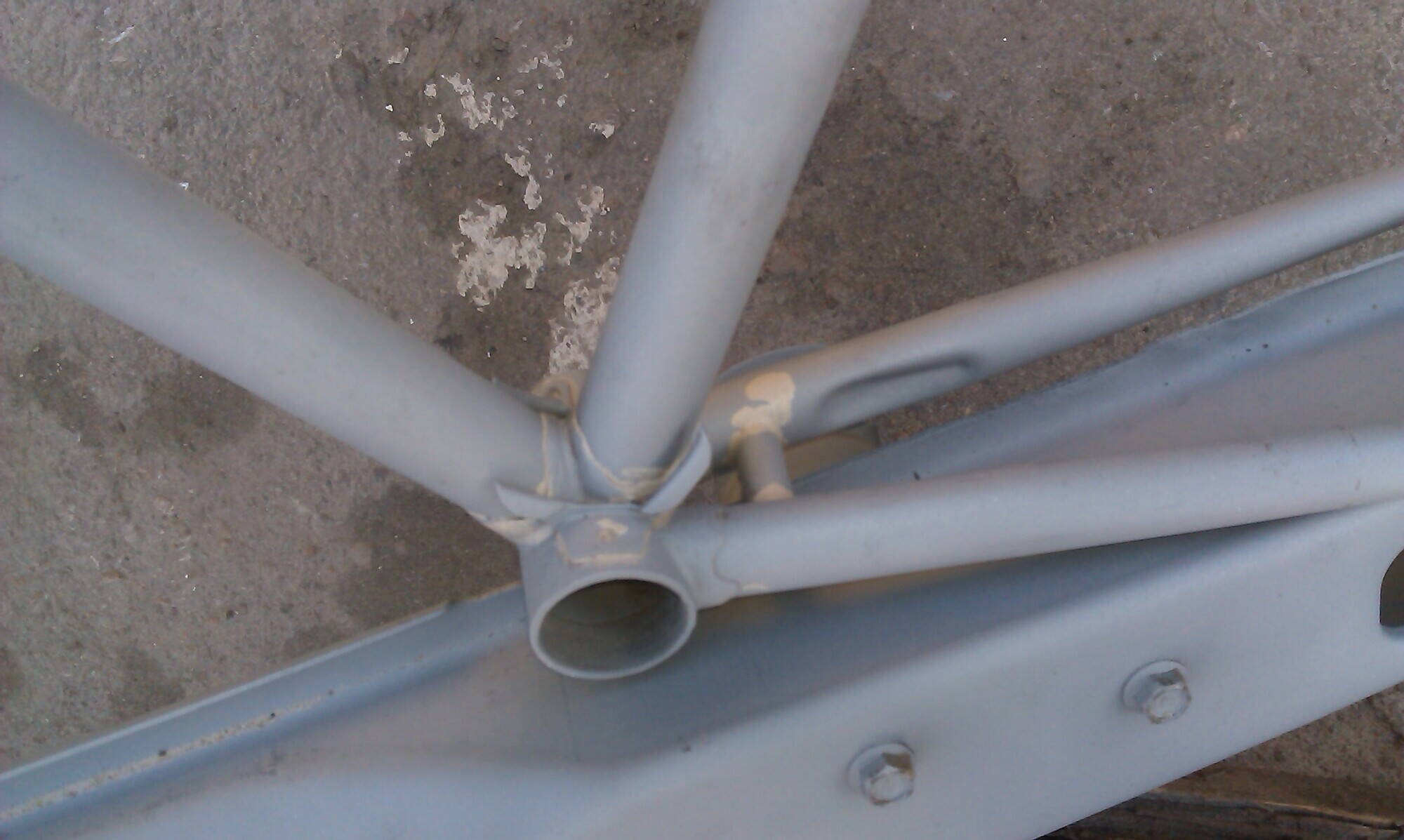

всем доброго дня!
нашлась рама, скорее всего после ремонта, так как на правом дропе совсем нет никаких цифр,
сделано прилично, даже есть подозрение что ничего не меняли, а просто забыли шлепнуть циферки,
хочу обратить внимание;
1. на кареточный узел
2. на подозрительно маленькие скосы на окончании верхних перьев
3. следов от отпиливания крепления насоса, бонок и нарамных манеток нет
может это что то восьмидесятого года, немного подпиленное?
111.jpg [ 503.31 КБ | Просмотров: 2328 ]
222.jpg [ 554.43 КБ | Просмотров: 2328 ]
333.jpg [ 556.24 КБ | Просмотров: 2328 ]
444.jpg [ 489.84 КБ | Просмотров: 2328 ]
555.jpg [ 490.32 КБ | Просмотров: 2328 ]
777.jpg [ 451.47 КБ | Просмотров: 2328 ]

Помогла бы фотка трубы кареточного узла снизу. Как правило, на нем бывают декоративные отверстия, говорящие о прозиводителе. Например, Ф.Мозер вырезал букву Ф, прикрывающую м, такион из дырочек делал цветок, Конкорде ставили планку от Чинелли и т.д.
Ждем фотку.

это спецзаказ "Чемпион шоссе", конец 70-х начало 80-х.
если номеров нет, значит "левак".
