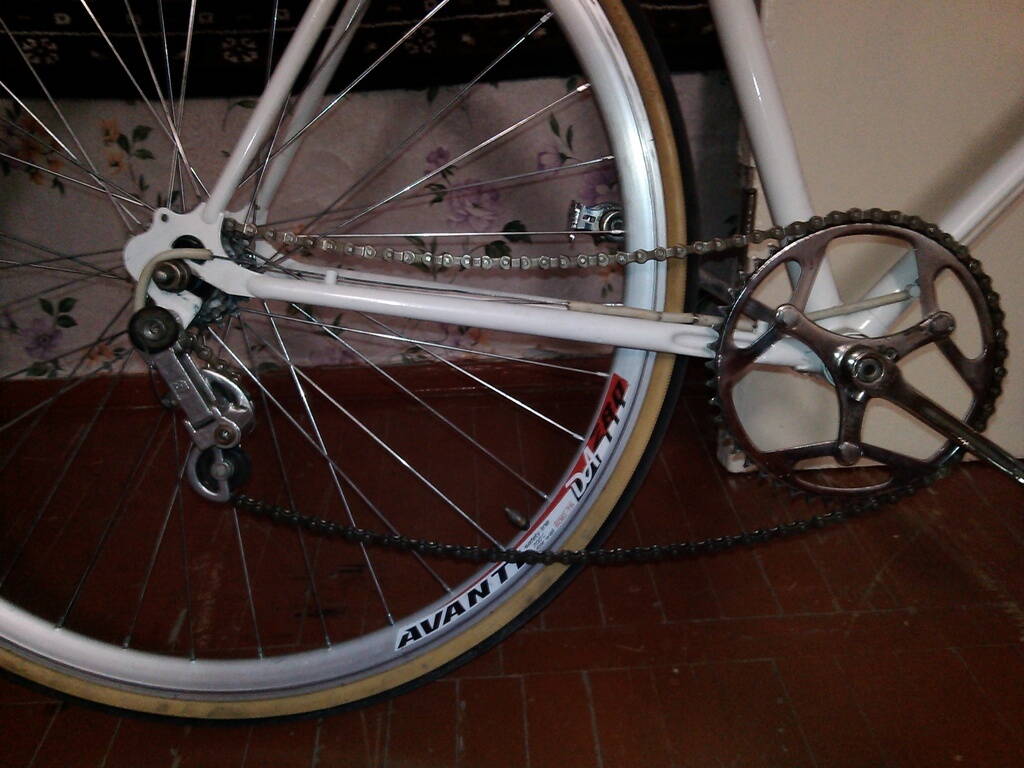

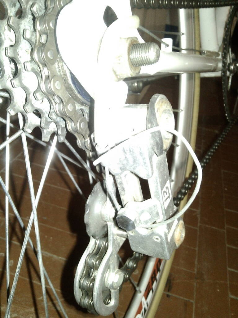

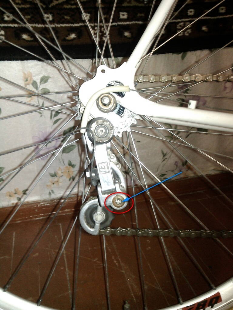

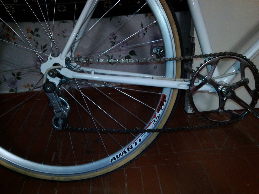

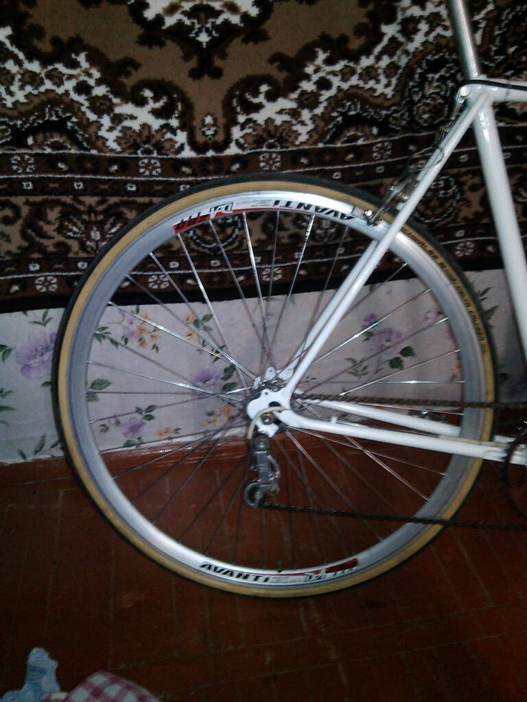

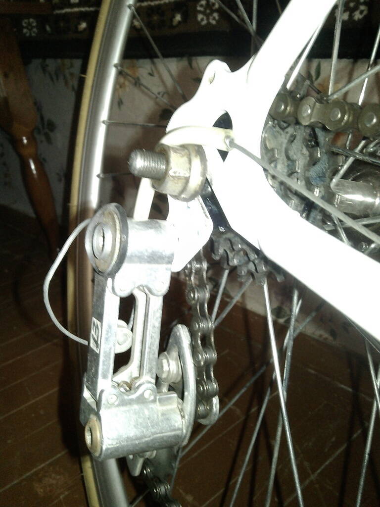

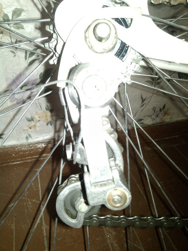

Здравствуйте)))Имеется велосипед Хвз СПОРТ В 541 (крокодиленный слегка)Задний переключатель на нем стоит Хвз алюминий(родной был железный,работал норма,но мне он не такой красивый)так вот старый переключатель натягивал цепь отлично,а новый до усеру затягиваю шестигранником,а он в свою очередь слетает в сторону шатуна,подкладка шайб ничего не дает,резьбы целые,у меня уж паника начинается,весна скоро.Как можно решить пацаны??(старый ставить не предлагать)
IMG_20140319_212344.jpg [ 251.42 КБ | Просмотров: 16068 ]
IMG_20140319_212400.jpg [ 258.56 КБ | Просмотров: 16068 ]
IMG_20140319_212410.jpg [ 238.28 КБ | Просмотров: 16068 ]
IMG_20140319_212420.jpg [ 273.29 КБ | Просмотров: 16068 ]
IMG_20140319_212430.jpg [ 280.79 КБ | Просмотров: 16068 ]
IMG_20140319_213659.jpg [ 255.62 КБ | Просмотров: 16068 ]
IMG_20140319_213716.jpg [ 253.69 КБ | Просмотров: 16068 ]

Ты б хоть фотку выложил. Затяжка "до усеру" кроме вероятного (не дай бог) срыва резьбы не даст ничего.

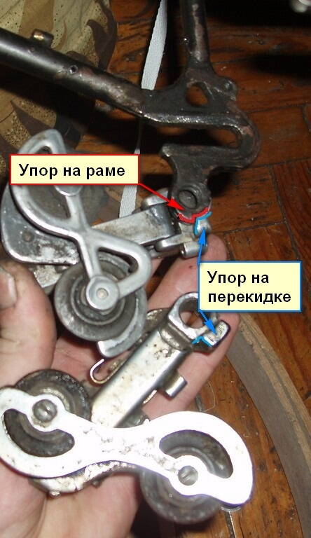

Любой задний переключатель не должен крепиться неподвижно к раме. Ось вкручивается в раму (или петух), а переключатель свободно вращается вокруг оси.

Но действительно перекидки ХВЗ ходят вокруг оси-болта крепёжного, упираясь в крайнем (ближнем к каретке) положении своим упором в соответствующий упор на раме. Что старая, что новая (раму от старой нечем в кадре держать было :D ). Может у Вас на чём-то упор спилен/отломан/стёрся?
Комментарий к файлу: Один пацан пообещал фото - другой сделал Гггггг :)

Вот и я про упор подумал... Ждал фотку переключателя, но так и не дождался.

Да, а натяжка цепи происходит в другом месте - на оси, вокруг которой поворачивается обойма с роликами. Там вроде внутри пружина намотана на эту ось. Может там лажа какая.

Без фотки понять сложно, но третьей причины, вероятно, уже просто не осталось. Кроме дефекта упора, могла лопнуть пружина или при сборке переклюка ее вставили не в то отверстие корпуса и из за этого лапка в неправильном положении.

На последних двух фото опять его понесло сегодня при езде,цепь ослаблена((((Особенно при переключении на повышеные звезды слетает((((Уже 2 й раз за сегодня .На последнем фото переключатель возвращен на свое родное место, цепь натянута лучше,но позже опять слетела!!!

А у Вас случайно цепь не широкая для синглспида стоит? А то звезда передняя подозрительно похожа на Рекордовскую...

Так механизи натяжки цепи сам нормально пружинит, не заедает?
IMG_20140319_212420.jpg [ 268.14 КБ | Просмотров: 16043 ]
