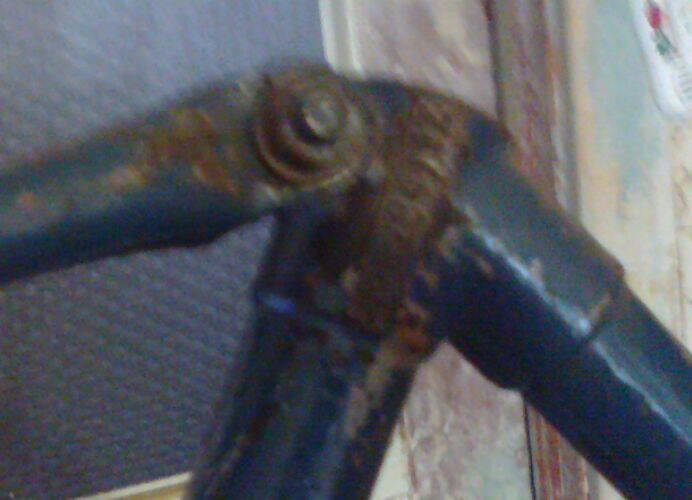

Ценители раритета, помогите опознать раму и определить ее ценность. Стоит ли ней заниматься?
На подсидельном узле : 69г 284113
оригинальный цвет : какойто желто-теракотовый.

Судя по теме "эволюция ХВЗ", это "Украина" В-130, годы производства 1967-1975...

Угу! :yes: Последняя фотка.
Сравните:http://veloretro.ru/pic.php?id=101&indx=1%27 Только желто-непонятный цвет смущает... :oops:

Я звичайно не спеціаліст, але по-моему рульова труба дуже вертикально стоїть як на "Україну".
Може це ракурс такий ?!

Не видно дропы вилки по ссылке. На моей ни наклеек ни надписей на подседеле, а с лобка шильдик сбит. Задний треугольник действительно какойто массивный, как усиленый. Рулевая с обычным углом это рама просто так стоит.

Илья, ПЛИЗ!!! уточните год не 89-ли случаем?!!! :oops: Либо вилка более поздняя?

Там выбито 69г думаю врядли эта фрезка имеет какоето еще значение. А на вилке дропов нет как таковых, там труба сплющена и проточена, и может важно там хромированая гильза, закрашена, на плечах одета.

Вилка не фирмА. Д.б. с ушками под 2 уса. Желтый цвет на ней?

Да, вилка и рама с одного комплекта, и похожа, и все цвета соблюдены: заводской - желтый, перектрас - серый и синий.
В руках так не тяжелая кажеться.

Да это фотка такая - объектив видимо пришлось на широкоугольный режим двигать, чтобы рама влезла в кадр. А спиной стену подпирать :D
Влад К
Мостики же "человеческие". Верю в 1969 :D У меня на трофейном с горизонтальными дропами год семдесят-какой-то, там уже мостики штампованые.

Фоткал на телефон, с метра :) Мостики не человеческие, они велосипедные :) на самом деле мостики из полутрубок, и именно верхний тоже из половинки трубки, в отличии от ссылки где верхний из швелерка. А год на раме выштомпован на подсиделе, видно отчетливо 69г так что ошибится я не мог, только разве что вэтих цыфрах и букве таиться не год, а какойто другой сакральный смысл :) Вообще по каким критериям определить достойную дорожную раму? Мостики-полутрубки, узлы под пайку и без деколей, просто ровный срез, дропы - не кованые, а на вилке так вообще их нет, с этой же трубы слампичины. Чето веет унылым ширпотребом...
