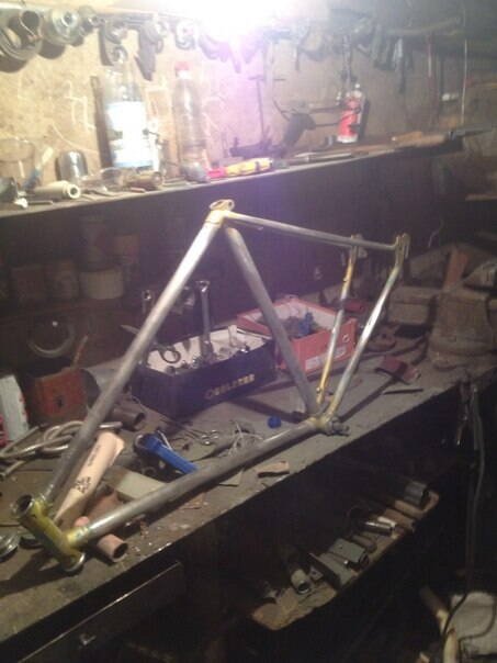

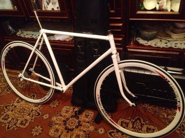

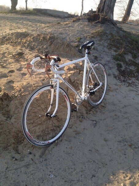

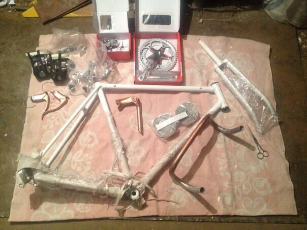

Нашёл осенью2013 у друга в гараже раму Спорт шоссе 1979 г.в. но была рама, шатуны, 2 вилки, одна гнутая но со стаканом для подшипников, а вторая ровная но без стакана. А всё остальное сьела ржавчина и использование их было не гуманно. Вобщем было принято решение поставить его на колёса. Поехал я на центральный рынок, и накупил на 600 гривен нового китайского хлама :oops: ))) собрав это всё в кучу, выпало пару тёплых дней и я на нём катал) Проехав на этом всём 200 километров, у меня начали сыпатся спицы на заднем колесе :facepalm: . После чего я его загнал в гараж, и я понимал что уже на нём до весны не выеду, как впрочем и было. Я начал лазить по магазину Велопланета, прикинув сколько всё стоит, я решил подкопить денег на оборудование среднего класа, и сделать шоссер. Пока шла зима полным ходом я принялся зачищать раму с вилкой до нуля. После чего отдал раму на покраску в порошок. С эмблемы я снял старую краску и отполировал пастой Гои. Теперь блестит как у кота на первое марта) Собственно потом затарился в велопланете на 2300. Но тут имеет место на существование ещё одна история. Когда выбирал себе зап части, то долго мучался с выбором ободов, то форма не нравится то сильно дрэковский то в наличии только один обод. Но потом нашёл обода кобра пистонированые, и обода Вайман ДП18, и тут кульминация. ДП 18 нравился по форме по палитре цветов, всем, но они фиксовые а не шосейные (в них небыло каналов для колодок), а в кобре всё это было. Вобщем пытался спросить здесь на форуме на что получил милион ответов, и купил я Вайман. В велопланете колёса мне собрали в кучу. На радостях я быстро его поставил на колёса и выехал в первую поездочку. И тут блин капец, только чучуть на тормоз нажимаю а оно свистит как тюлени в брачный период. Но эта проблема была решена. С задним колесом проще, с передним немного дольше. Вобщем я перевернул вел раскрутил заднее колесо и зубатым наждаком прижимал к краю обода и сдирал краску в месте касания колодки к ободу. После этого свист пропал а я довольный катаю на своём шоссере) Бюджет пока что был ограничен. Остался старый руль, вынос, седло. Руль, вынос, и тормозные ручки я зашкурил, и покрасил балончиком в три слоя, а потом в 3 слоя лака. Конечно не порошок но впринцыпе на этот сезон хватит) Ещё хочу поставить сюда шосейные моноблоки, карбоновый руль чтоб всё уже было по человечески. Сейчас он меня вполне удовлетворяет. Разгоняется быстро, идёт тихо уверенно. Вообщем я им доволен)

правда не понял смысла сплошной проводки тросов к переключателю(вижу только к заднему)

провтыкал бонки наварить, хотя под задний тормоз бонки есть, но заметил что трос краску начинает чухать, так что все мелочи я ещё буду продумывать, пока я сделал его что бы уехать, а компановкой и остальным буду позже заниматся

Все круто, даже слишком круто для такой рамы.
Вынужден огорчить это не шоссер, а рама не Старт-шоссе. Спутник или Турист. А вилка вообще от очень позднего туриста.
Но основную задачу вел выполняет, приносит радость и это хорошо. А раму потом можно поменять благо стартоновский фрейм за 200-300 грн найти еще можно.

А что это тогда?) Рама Спорт, вилка левая, я писал об этом. Что родная гнутая а была другая
 Заголовок сообщения: Re: Белый крокодил 1979 года
СообщениеДобавлено: 01.04.2014 22:25
Если 79 год, то скорее всего Спорт В-542-01 или просто 542. Хорошая туринговая рама. Шоссе более жесткий и резкий, быстрее разгон острее управление. Пересядите на хотя-бы такой http://kharkov.kha.slando.ua/obyavlenie ... 0a0fa4b2d5 почуствуете разницу.

DedMur намекает на велосипед-погост. В Америке и Европе, а теперь и в странах бывшего СССР есть традиция на месте гибели велосипедистов устанавливать абсрлютно белый велосипед, как пример http://auto.onliner.by/2012/05/02/velo-22/ . Но это не ваш случай :wink: Нормальная гармоничная покраска.
Повторюсь, единственое, что меня смущает - закос туриста под шоссер. Руль-баран это родовой признак :-P
Возможно со временем прочуствуете разницу.

Работа хорошая (в процессе) рама туринговая (моя любимая, называется обычно "Спорт" Марка вроде В-542, но смущает-радует ещё честная, не удешевлённая рулевая колонка - может год пораньше? ). Действительно, есть куда развиваться: на этой раме потом можно туринг построить, а это всё на типа стартон переставить.
Только не добавляйте больше белого :) Так ещё хорошо (но на шинах лучше б не было) Возможно, прикольно бы сидуху коричневую - родную восстановленную или такую http://veloplaneta.com.ua/sedlo-velo-vl-1221
Разницу со стартоном реально почувствовать, переставляя именно колёса, а не пересаживаться с вела на вел. Ведь на том, с которым сравнивали, могла оказаться левая вилка или мягкие колёса, или Ваши колёса получились повышеной жёсткости (конечно - с такими ободами!).
Да, многие сдирают наклейки с ободов из-за "понятий", но с ними реально вид не очень...

тормозные дорожки на ободе притерлись уже?
когда я начинал оттормаживаться от меня народ шарахался пока краска не стерлась - тормоза пищали как колодки на старых ПАЗиках :D

Я видел ваш вел) прям 2 брата) хах) да, я писал что я шкуркой краску счесал в месте касания колодки об обод) и теперь всё круто) ато свистело так что капец)
