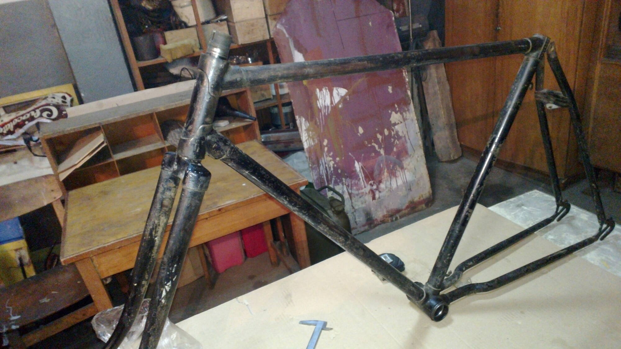

Здається прийшов той час що пора вже створювати власну тему де писати свій перший допис для початку обговорення зі спільнотою однодумців свого міні прожекту “LELEKA” (Лелека). Тому, будьте ласкаві, не судіть строго, я лиш тільки вчуся, та й дуже давно не вів жодних записів на форумах…
Отже, закортіло мені відреставрувати старий лісапет “Мінск”. Рік випуску ідентифікувати не вдалося, є лиш серійний номер на підсидільному зажимі – вроді 37485175 та голуба емблемка з лелекою.
Комментарий к файлу: leleka
14070016a.jpg [ 988.2 КБ | Просмотров: 2133 ]
Що є на даний момент: це розібраний велосипед Мінськ. На превеликий жаль не зробив фото до розбірки, фотографував лиш вже опісля. Більше фото тутечки: https://www.dropbox.com/sh/8796ypm6a3cf ... P4Jak337na «Лелека» довгий час банально пролежав на горищі...

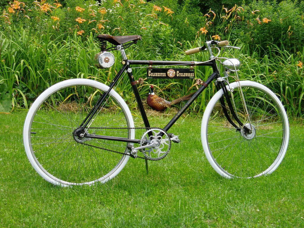

В моєму випадку є три варіанти розвитку подій:

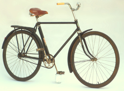

Комментарий к файлу: аист
2013-09-23_184859.png [ 259.34 КБ | Просмотров: 2133 ]
1) Реставрація мінська до надання йому первозданного вигляду
Комментарий к файлу: pashley
P1011892.jpg [ 352.75 КБ | Просмотров: 2133 ]

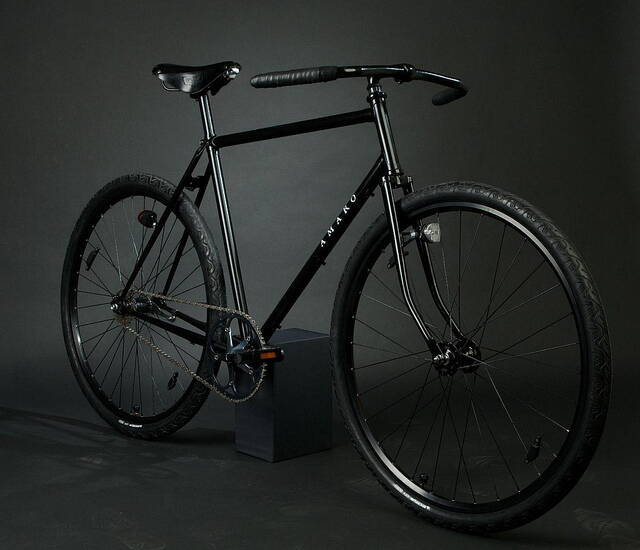

2) Осучаснення та навішування на раму нових запчастин на кшталт того як це було зроблено з BeerBike

Строить что-то вроде Вашей третьей картинки как-то лично мне не нравится. Хотя у меня есть почти полностью чёрный блатной велосипед как раз в немецком (об этом позже) стиле: viewtopic.php?f=31&t=160854&start=390#p1213910 Правда он дачный, поэтому отделан как попало. Но мой нравится, а тот на картинке - нет :unknown:

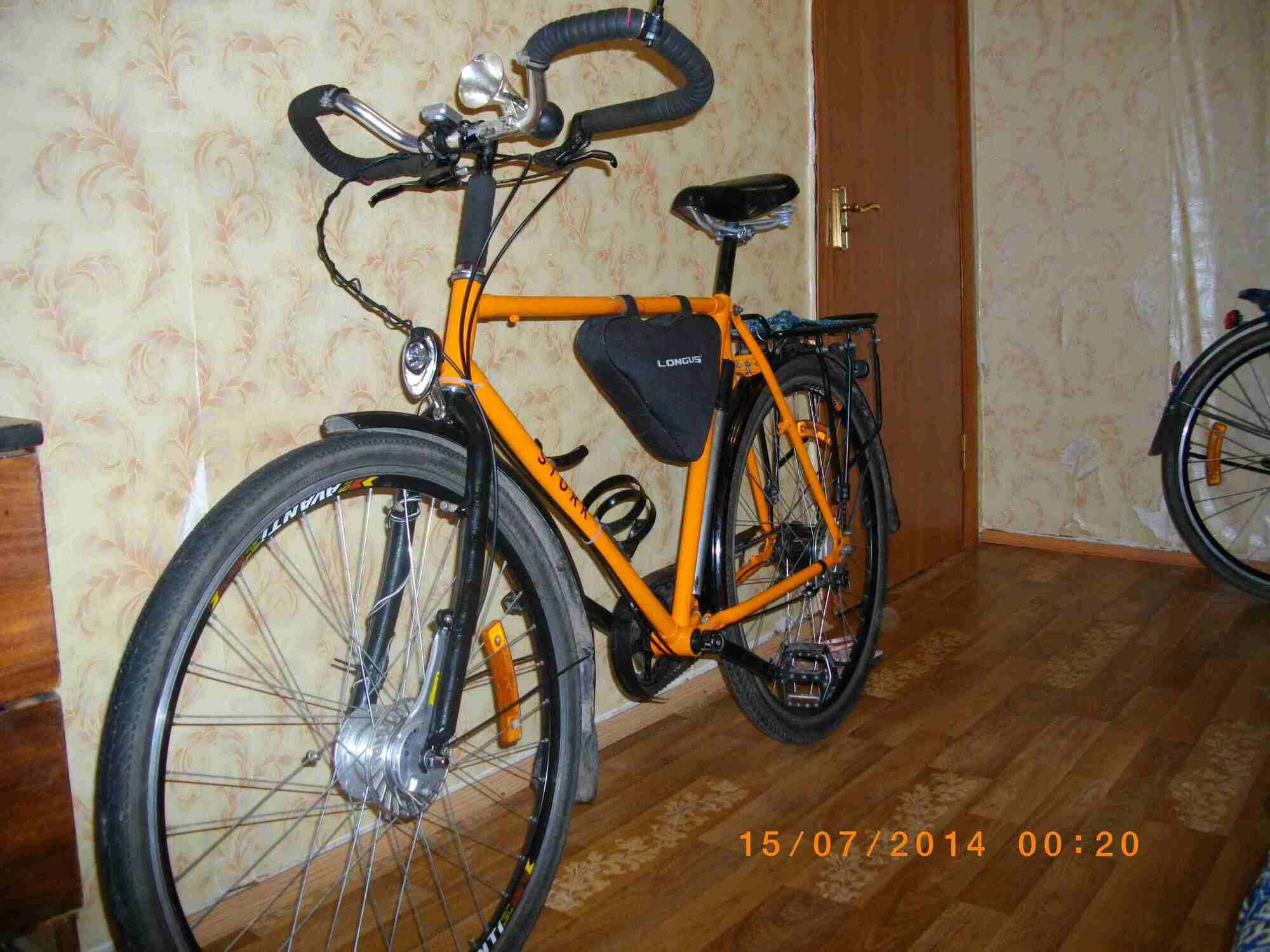

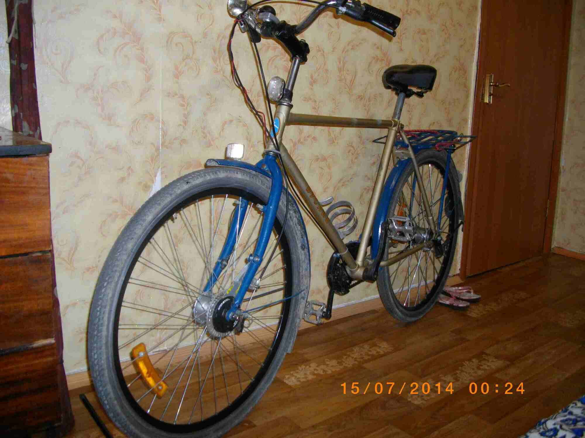

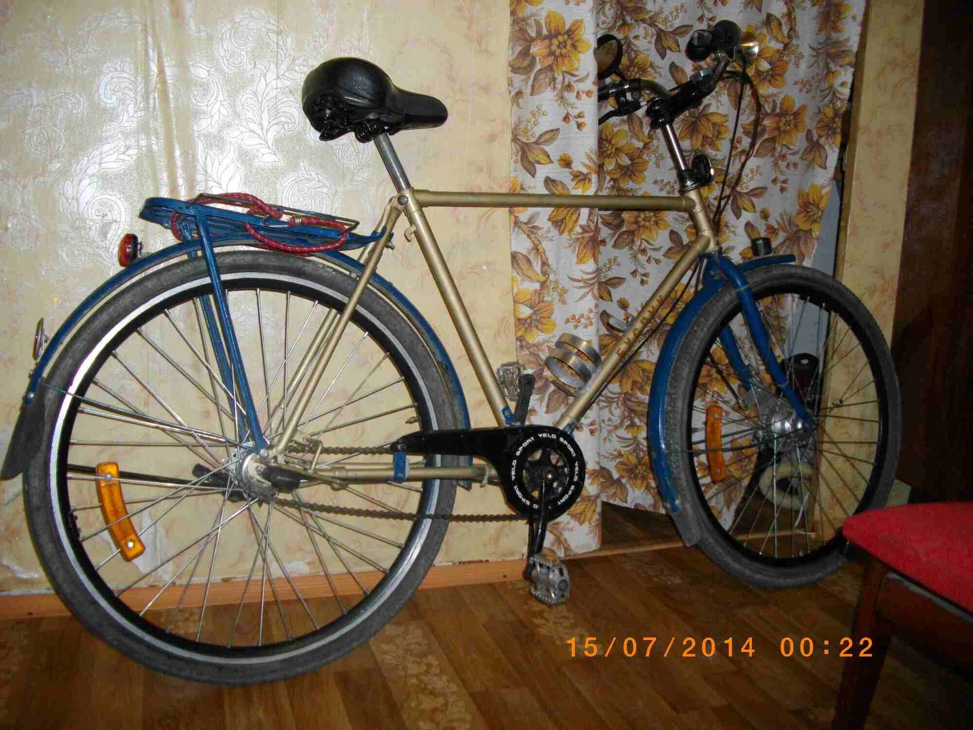

А це мої обидва ММВЗ, тобі або для надхнення, або навпаки, щоб такого не робив :oops:
IMGP1125.jpg [ 289.99 КБ | Просмотров: 1975 ]
IMGP1127.jpg [ 259.94 КБ | Просмотров: 1975 ]
IMGP1126.jpg [ 325.97 КБ | Просмотров: 1975 ]
