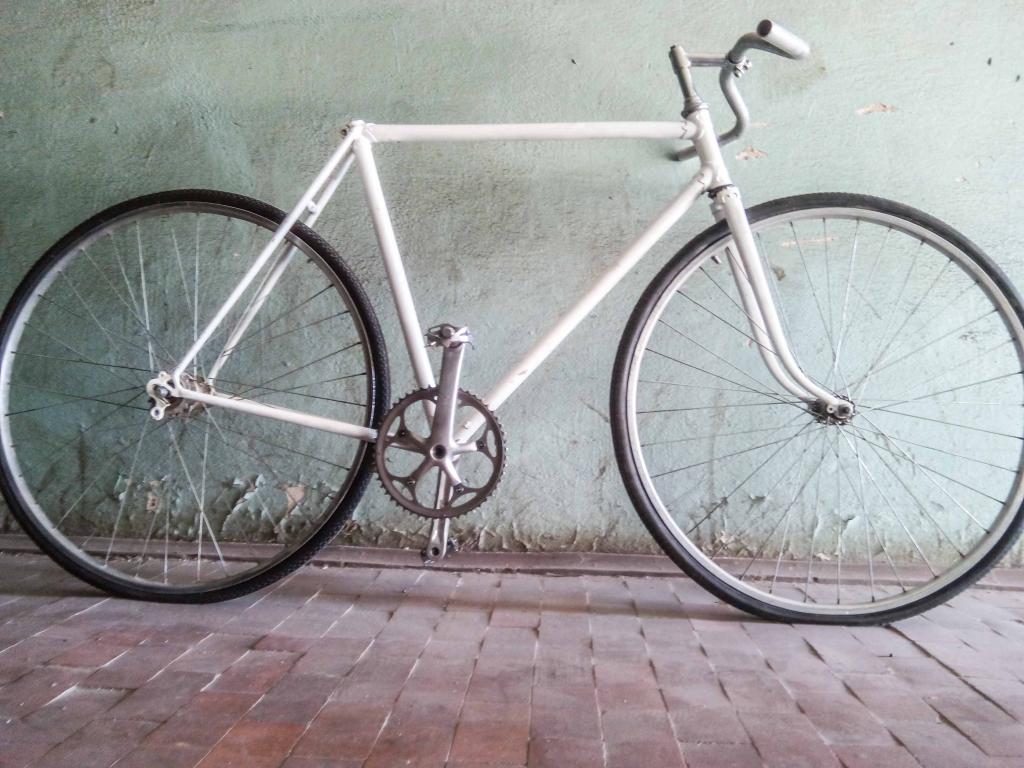

Будем пробовать!)Звездочка стерта конечно-но хорошо что меняется.Рама Старт -Шоссе 69 год.

Забудь про фікс на ній, швидше турінг побудувати, вона занадто довга.

Фрейм-сет не тот, как уже написал Евгений, длинный.
Интересно, резьбы в системе уже убиты?
еще не разбирался подробно-что живое что нет.

насчет длинного фреймсета-я немножко не в курсе,просветите будь ласка.
СообщениеДобавлено: 16.10.2015 23:05
База, відстані між осями на старих стартонах більше ніж на нових і значно більше тру фіксов.
Це впливає на маневриність і нахил в повороті, ну і чим коротша відстань, тим жорсткіше вся система, що теж важливо для фікса. Оцінити можна візуально, по віддалі заднього колеса від підсідельної труби і по хагібу вилкі.
В даній рамі ще і низька каретка, є вероятність чиркнути землю в повороті чи спригуючи з бардюра, з"їзда і т.п.
Разок сам приклався в повороті на кільці, колія+трохи вище швидкість, більше нахил. Малоприємне.

для пробы сойдет я думаю.
СообщениеДобавлено: 16.10.2015 23:16
:yes: Для пари раз зачепитися педалнм в поворті і сказати так ну його нах** в самий раз.
Це як їсти кабачкову ікру, а уявляти що їси чорну.
СообщениеДобавлено: 16.10.2015 23:32
Женя, дело пишет. Не та рама для фикса.

другой нет,будем проверять саму идею для начала.

с подключением, давай мы тебе дропы поменяем?

Еще нужно длину задних перьев сделать меньше, и заменить вилку на более короткую.

Я сделал фикс на такой раме. Точно такая, длинная рама, в подписи есть. Внешне не красиво получился, особенно зазоры огромные между задним колесом и подседельной трубой.
И более важная проблема СШ как фикса, особенно этого, это педали, часто будешь цеплять педалями асфальт, про кочки молчу. Я вообще удивляюсь как мои туклипсы пластиковые до сих пор живы. Очень часто бью их. Входишь в поворот, и тадам, носком педали протираешь дорогу.
И незначительный момент:
По причине длинного вылета, так и не научился ездить назад. Хотя может плохо старался, не спорю, но всё же, старт шоссе больше туринговый.
