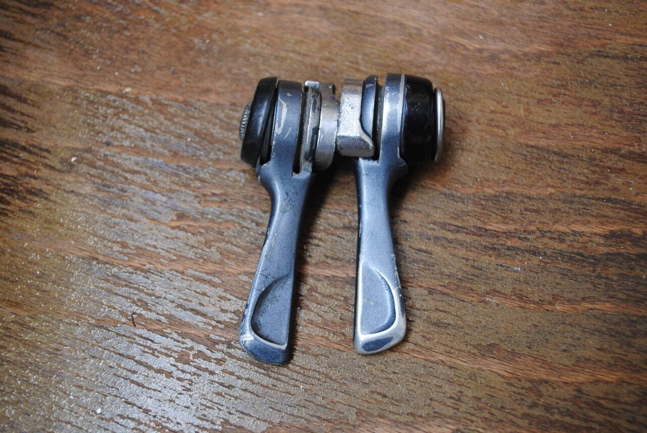

Помогите с фотографиями или инструкциями. Как устроены манетки на рамах спецзаказов и из чего они состоят? Какие есть варианты сторонних производителей и возможна ли установка из тех, что на хомутах?

да их куча.)) устроены почти одинаково. вон гугл набери. я на своем спецзаказа родные убрал и поставил шимано СЛ-Р 400. но и другие подойдут. думаю и на хомутах тоже можно поставить. типа так. есть фрикционные и индексные. фрикционным пофиг сколько у тебя звезд сзади, а индексным нужно чтобы число переключений соответствовало числу звезд сзади. мои индесные на 8 ск. и сзади тоже 8 звезд
а снять их с хомута и установить не получится?
Обычно с хомутами в комплекте продаются фрикционные. Если индексные, то да - снять с хомута и установить можно.
А ход троса и сам переключатель не имеет значения?
а конструкция разная вроде. или я что-то не понял?

может кто может фотографию сделать стандартных манеток сз хвз? разобраных желательно, конечно. Тогда я бы понял как всё устроено и что мне делать

какие детали нужно сделать. У меня их не было. Пока откладываю покупку новых. Хочу переделать те, что на хомутах

Підкажіть, а які хомути підійдуть на манєтки Shimano 600?

Насколько помню на СЗ из рамы торчат два круглых крепления для манеток (какбы две трубочки с резьбой внутри), а не квадратные основы как на иностранцах, я не ошибаюсь??? Если не ошибаюсь то можно попробовать набрать на них манетки ХВЗ старого образца, те что на круглом штыре и с металическими барашками на болтах крепления/прижима. Короче так, имею манетки и старого и нового образца, и могу все сфоткать/замерять/описать, но и те и другие стоят на велах, поэтому сначала фото мест крепления СЗ чтоб я уже точно видел какие более подходящие, а не разбирал все подряд.
