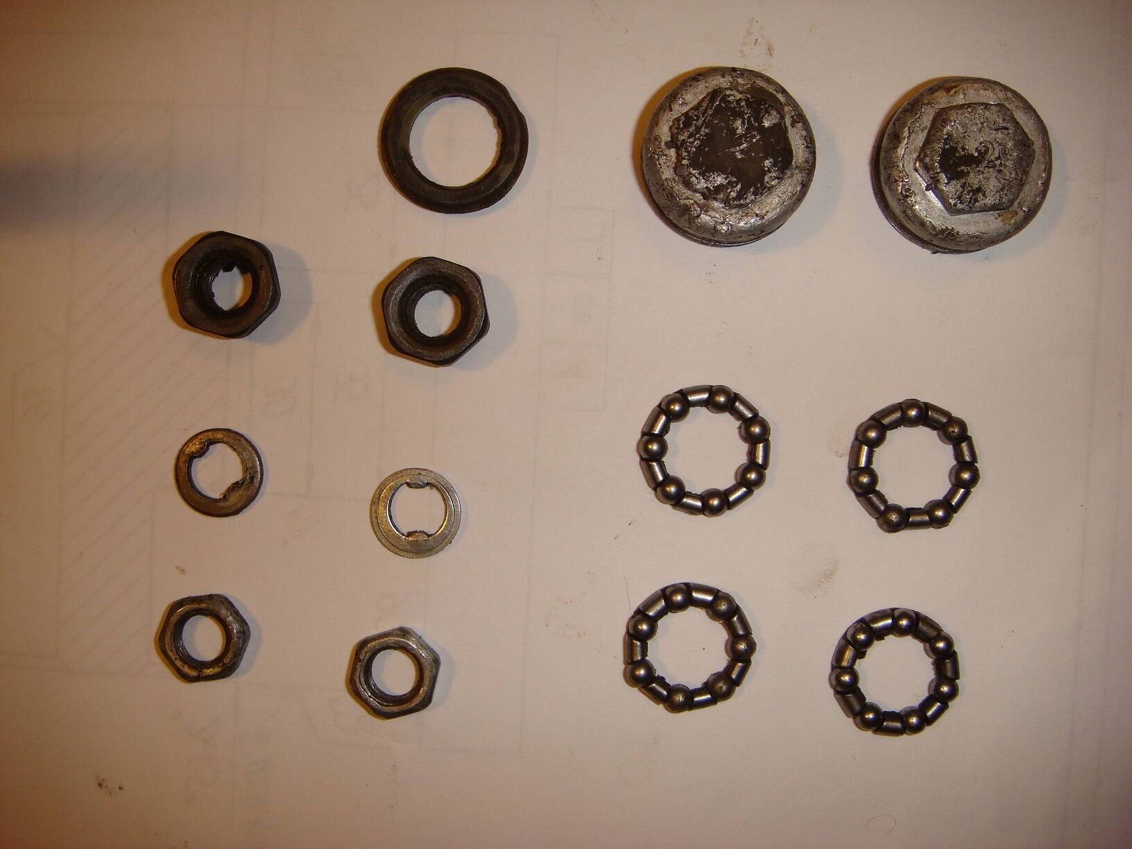

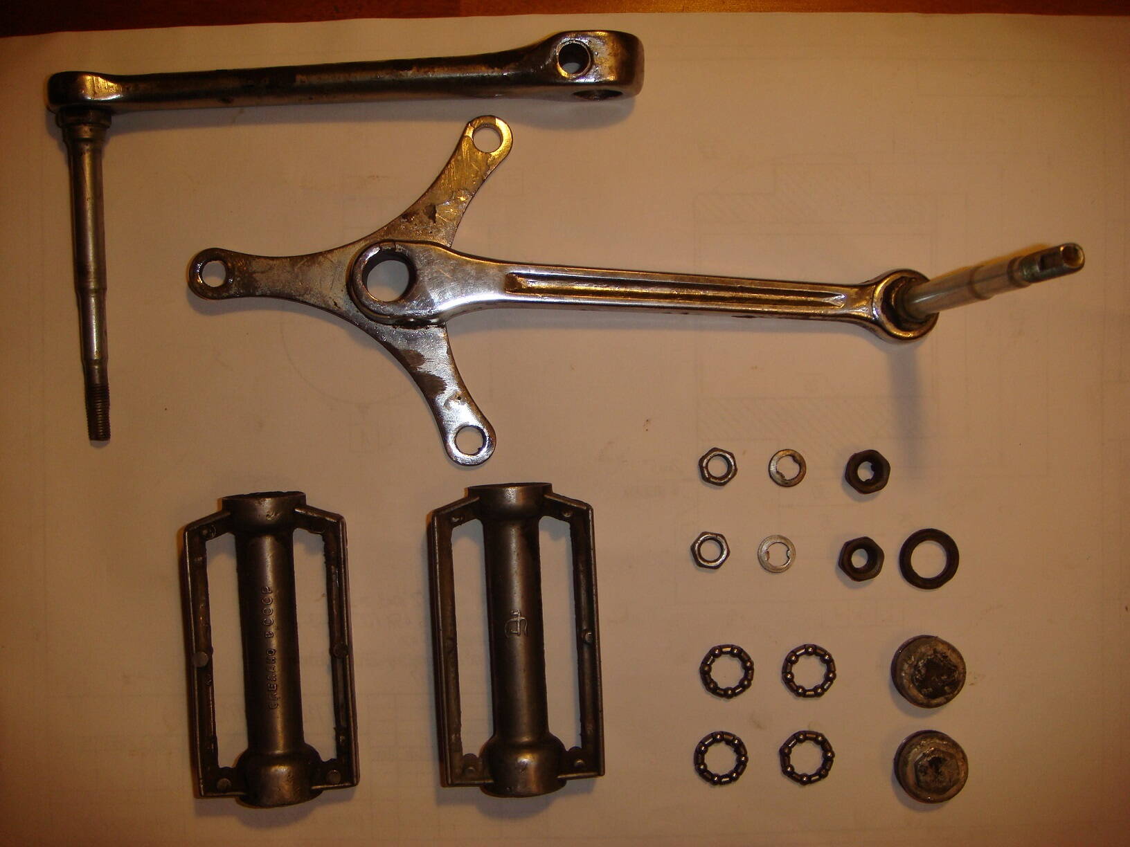

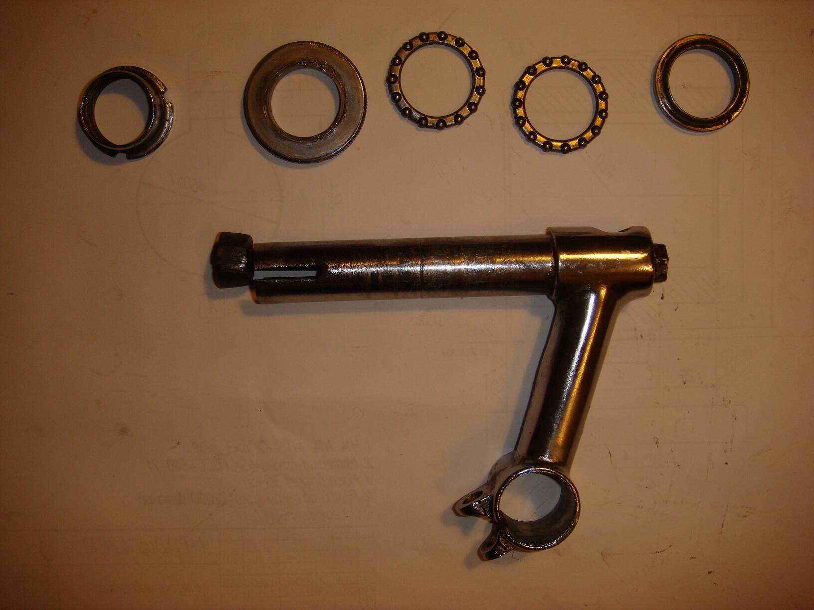

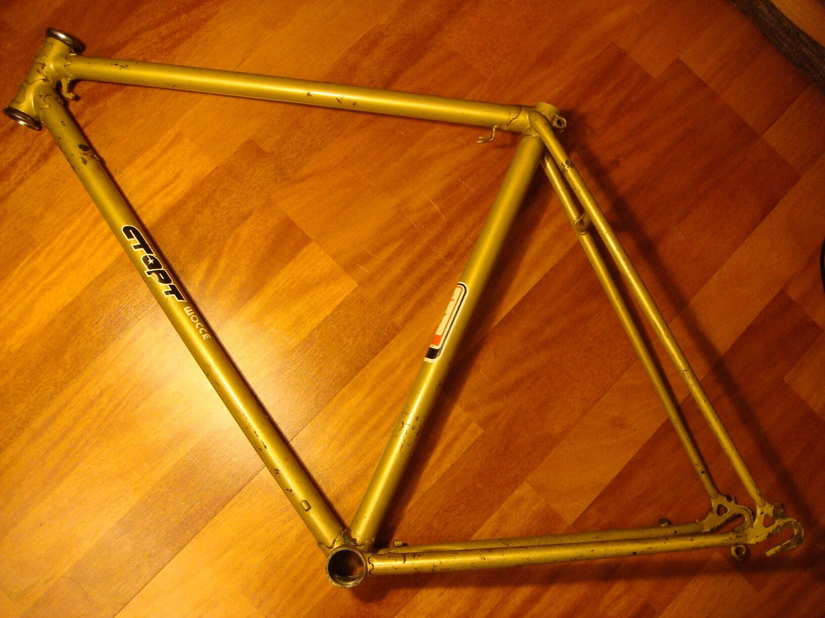

в общем, по-наследству достался старенький старт-шоссе, после того как я демонтировал детали и узлы которые не подлежали восстановлению, в более-менее удовлетворительном состоянии осталась рама, вилка, руль, каретка, шатуны и педали. хочу сделать фикс, тобто необходимо купить новые колеса, звезды, тормоза но при этом хочется по-максимуму использовать уцелевшие детали.
поэтому прошу совета тех кто имел подобный опыт, какие подобрать и где купить колеса/систему/прочее, возможно б/у(хотелось бы уложиться в 1,5к грн)?
P.S. возможно я предоставил недостаточно инфо-пишите, или продать какие-то запчасти тоже пишите

Педали эти... ну годятся условно для сингла, но не для фикса. Самое ценное в них - колпачки :lol: Не шучу - делал ретро-велосипед именно с такими педалями, еле добыл недостающий колпачок. Педалей в сборе таких валом в хор.сост., но без колпачков. Зае Надоел всем киевским барыгам, пока нашёл download/file.php?id=246373&mode=view/P1030094.JPG

Тут другой вопрос - какой у Вас рост? Рама, похоже, очень низкая. У меня рама обычная 56 см, при моём росте 190 седло вон как в небо трчит - это ненормально, вообще-то.
