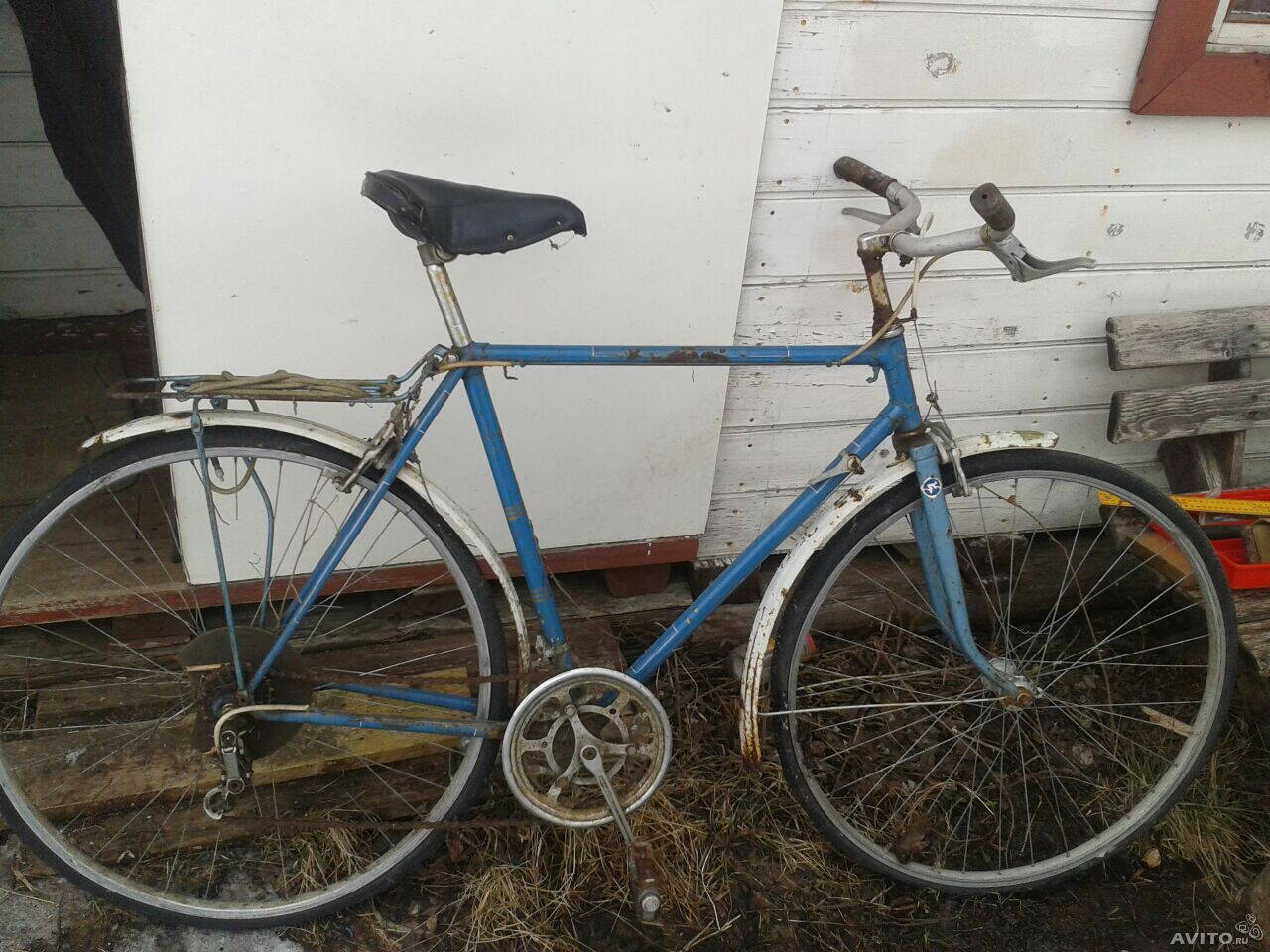

Здравствуйте, уважаемые крокодиловоды
Благодаря советам форума собрал себе на стартоне крокодил на широких колесах, поездил и почувствовал, что еще хочется что-то собрать)
Решил подыскать раму Чемпиона и собрать на ее основе велосипед для проселочных дорог.
Тут мне попался вот такой экземпляр:
Чемпион1.jpg [ 222.47 КБ | Просмотров: 2185 ]
сначала чуть было мимо не прошел, так замаскирован
Но потом присмотрелся - он.
Чемпион2.jpg [ 261.98 КБ | Просмотров: 2185 ]
Чемпион3.jpg [ 252.62 КБ | Просмотров: 2185 ]
Чемпион4.jpg [ 208.3 КБ | Просмотров: 2185 ]

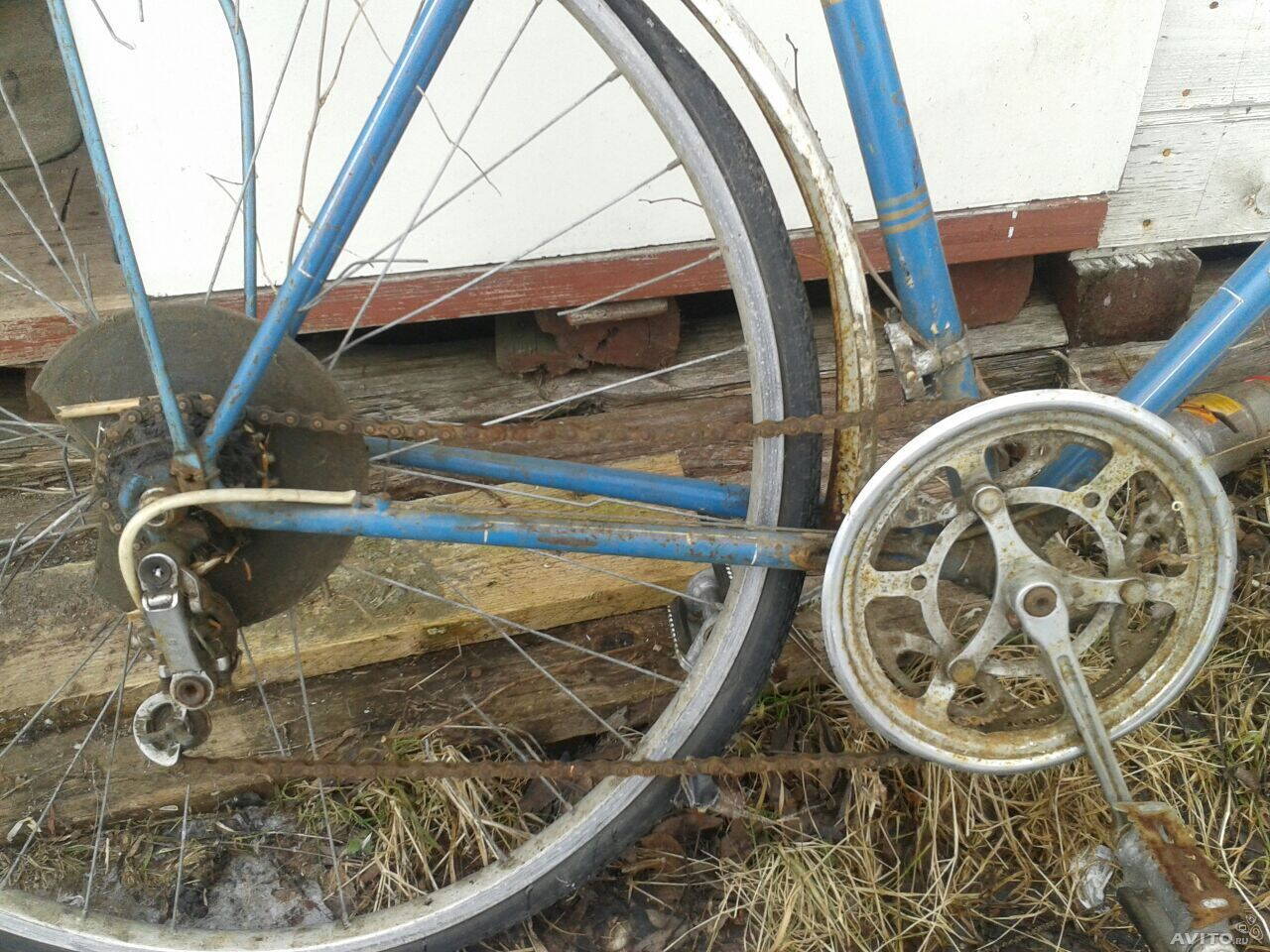

похоже всю навеску на раму перекинули от Туриста, рулевая так и вовсе заварена была
в результате весь обвес я выкинул(оставил хозяину)
Вилку тоже - решил найти оринальную или от стартона поставить.
Неожиданно повезло и с вилкой. На местном форуме человек продавал раму от чемпиона 59 года, но со срезанными кольцами под трос и вареным дропаутом и с оригинальной вилкой!
Занедорого сторговался и вот вилка тоже теперь у меня есть.
Для реализации задумки приобрел систему со звездами 40-30,
подседел с современным замком, переключатель Sora,
тормоза с длинными лапками и резину 42 мм.
Окраска рамы находится в ужасном состоянии (отслаивается), придется перекрашивать.
Скоро выложу результаты перекраски.
 Заголовок сообщения: Re: Рама Чемпион 62 года из сарая
СообщениеДобавлено: 18.05.2014 20:39
Сообщения: 2195
Город: Rīga, Latvija
Зарегистрирован:22.10.2010
Всё хорошо бы, но вот 40-30 система и резина 42 - это :facepalm:
Это нонсенс - гадить хорошую (повторюсь жирным шрифтом - хорошую ) раму мтбэшным говном. Дабы не быть голословным: на 40 зубьях ты будешь шить ногами шатуны и буквально стоять на месте, а ведь чемп спизизжен спроектирован для совсем иных скоростей, это даже не турист, это спортивный велосипед, хотя и старых годов.
Резина 42 - привет, колхоз, здрасте, коровы, как поживаете, приехал вас доить на чемионе/говноступе! Первое, что пришло на ум. Уважаемый владелец чемпа, на чемпион надо ставить трубки, а если уж не трубки то как минимум резину 28 толщины и не более.
Что-ж, ждем презентации урода на форуме.
А в эту раму 42мм влезет? в мой Спутник назад марафон 42мм еле влез, впритык, а швальба всегда меньше по размеру чем пишет. Систему лучше дабл типа велокросовой 46х34(36) и неглубокий баран.

СообщениеДобавлено: 18.05.2014 21:12
Сообщения: 35
Город: Петербург
Зарегистрирован:23.02.2012
Ну так прямо и шимано
Уточняю - система Stronglight 80.
50-я звезда в комплекте, но для проселков не нужна - снята.
Да на 42 резине это не быстроход, но и идея другая - проселочник на хорошей раме (его геометрия под это вроде и задумывалась).
Мой опыт говорит, что для проселков со щебенкой 35-й может быть мало.
Насчет шить ногами - обнаружил, что на расчете 42-19 вполне комфортно еду крейсерскую 30-31 км/ч по шоссе (резина 32). Эта скорость меня вполне устраивает. Я не спортсмен гонять 40-50 км/ч. На проселке будет скорость ниже. Куда же звезду выше ставить?

гран
самообманом занимаешься? 42/19 скорость 31 км/ч? Ну ладно, верь в это. Я сегодня 52/17 ехал, так как только 33 км/ч превисыл, пошло шитье, пришлось переключить на 52/15. обрати внимание - 52/17.
название Чемпион какбэ намекает вовсе не на проселки. Это был велосипед для велосекций и клубов, если не более.
Но вижу, что наши попытки переубедить - тщетны. Твори свой ашан, только не показывай никому. Грустно будет на это смотреть.
