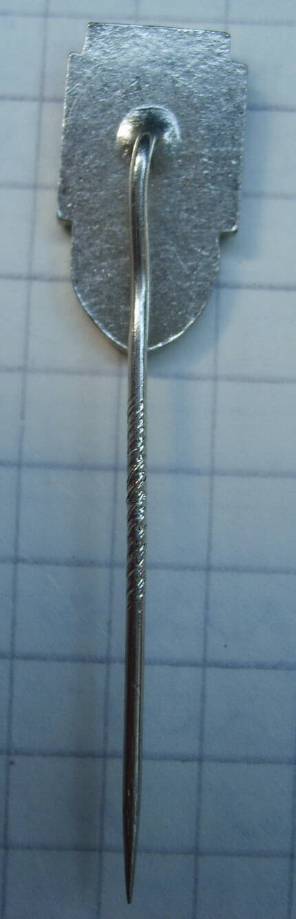

Файна работа - молодца! :good: :beer:
Найден в доме значок, был выменян в школьные годы, не помню на что... :D
Могу задарить ТСу , как приложение до вела :smile:
mifa1.jpg [ 156.06 КБ | Просмотров: 5754 ]
