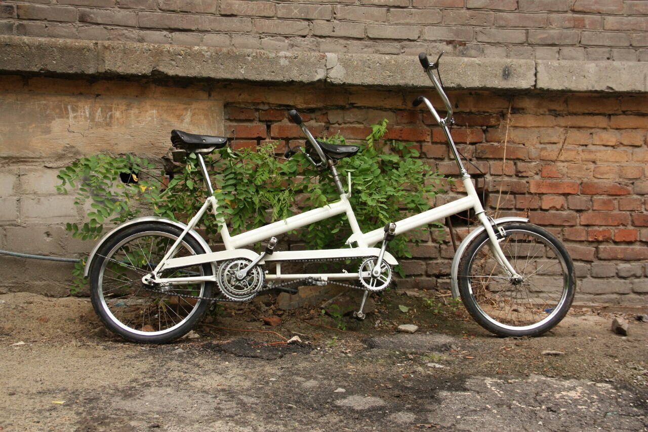

Сам катаю на Author classic 22` при 192см. Ещё есть польский крокодильчик-тандем. Но в растущей семье рабочий аппарат не помешает. Цель - покатушки по городу и на дачу по хорошей дороге.

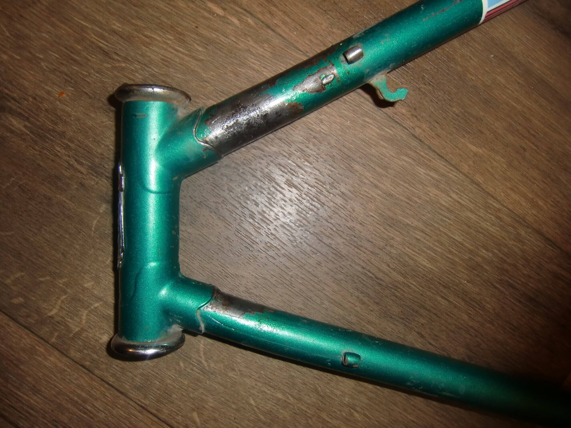

Когда разобрал это чудо, оказалась что рама немного гнутая в традиционных местах и там образовалась небольшая коррозия. Больше на раме коррозии нет.
Посоветовали выгнуть под температурой и смело делать.
Подскажите, стоит ли браться?
Если гнуть то как именно?

Вот сдесь все расписано, как раму выгнуть http://publ.lib.ru/ARCHIVES/P/PUSTOVALO ... _V.I..html
ИМХО горб не большой выгнуть на холодную. Крок тоже можно сделать, просто помнить, что за велосипед и не давать нагрузок, которых он не выдержит.

Спасибо огромное! Рама выправилась с помощью пролетарского лома моментально.
Снял краску, в понедельник крашу. Возникли вопросы:

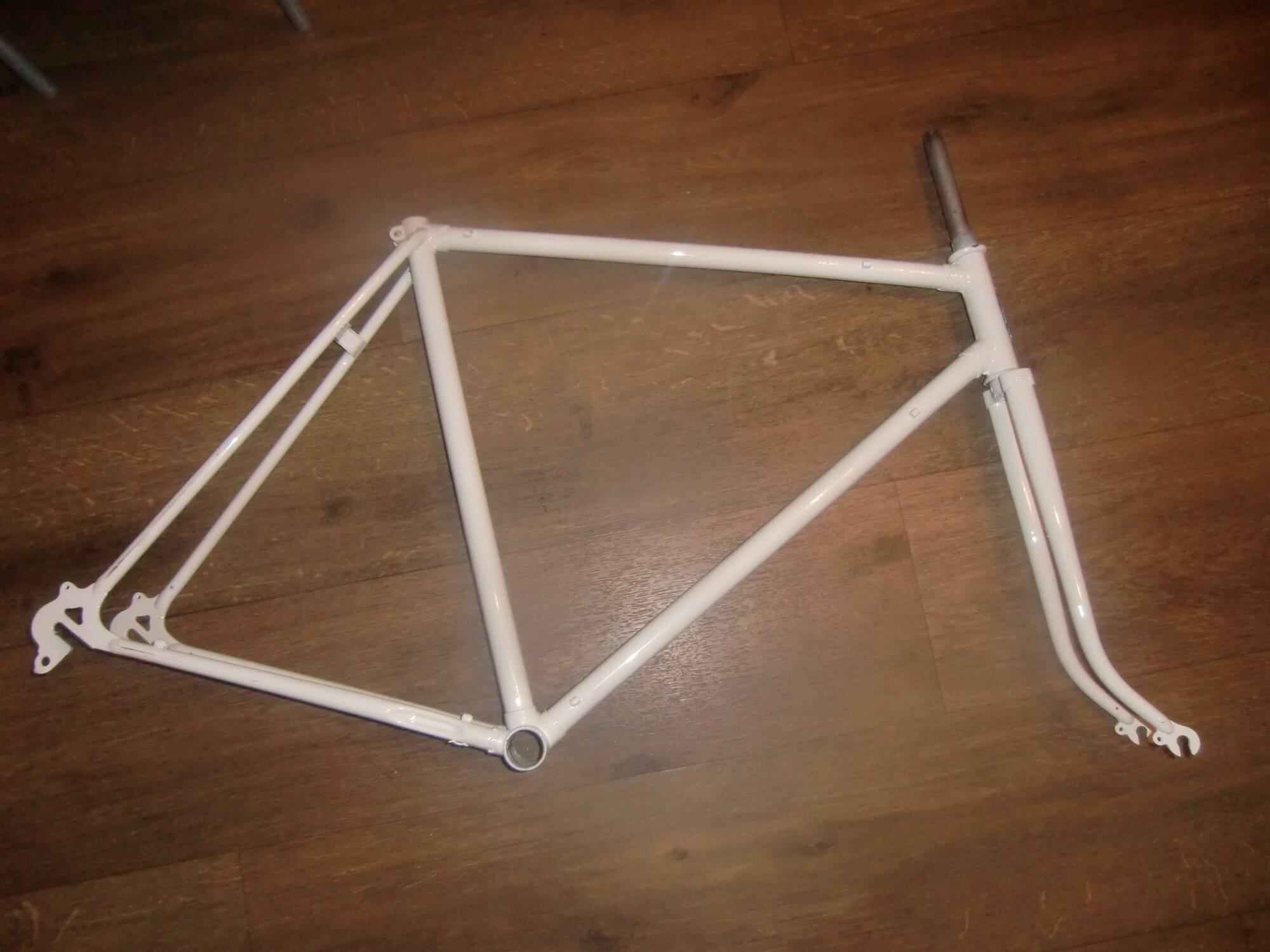

Всем привет!
Решил продолжить начатого крокодила))
Нарезана резьба, рама покрашена (было полбанки белой краски - потому быть крокодилу альбиносом)
Из переднего колеса собрал на родной втулке новое, а из заднего сделал гнездо для аиста на даче))
Сейчас думаю что ставить на систему и кассету и как разместить переключатели.

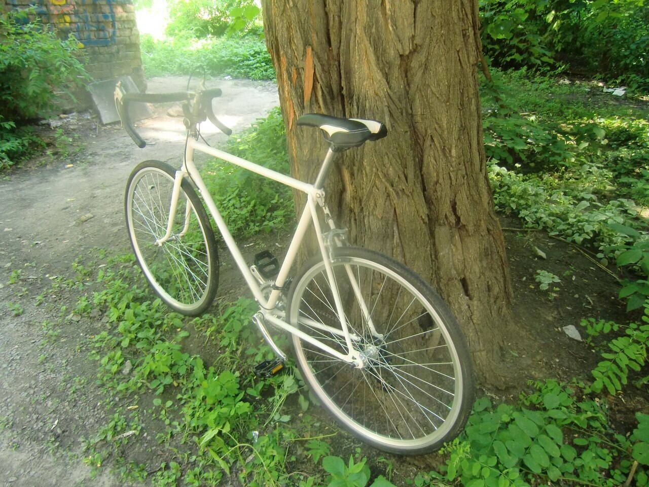

Крокодил получился!
Ход мягкий, накатистый. К барану привыкаю. :kayak:
Из родного:
Рама
Вилка
Руль
Вынос
Тормоза
Покрышки
Передняя втулка
EMzaZhc9cwk.jpg [ 334.41 КБ | Просмотров: 3807 ]
s8ZxN5Dh7CU.jpg [ 228.3 КБ | Просмотров: 3807 ]
YAyxaHqN7sY.jpg [ 372.45 КБ | Просмотров: 3807 ]
