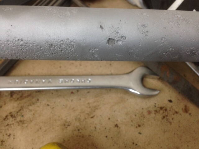

Добрый день. После пескоструйной обработки рамы Спутник В-39 (1969 г.) обнаружились достаточно глубокие раковины. Смущает что раковины ослабили трубки. Имеет ли смысл раму восстанавливать дальше, или проще выбросить. Рама много лет стояла на земле, и именно внизу рамы много повреждений.
фото 1 (1).JPG [ 120.02 КБ | Просмотров: 2472 ]
фото 2.JPG [ 117.25 КБ | Просмотров: 2472 ]
фото 2 (1).JPG [ 139.04 КБ | Просмотров: 2472 ]
фото 4.JPG [ 112.84 КБ | Просмотров: 2472 ]
фото 5.JPG [ 117.67 КБ | Просмотров: 2472 ]
фото 10.JPG [ 96.79 КБ | Просмотров: 2452 ]
фото 12.JPG [ 148.92 КБ | Просмотров: 2452 ]
фото 13.JPG [ 96.32 КБ | Просмотров: 2452 ]

СообщениеДобавлено: 23.06.2014 14:52
Я бы с такой работал.
Мой ЖВЗ не намного лучше начинал :D
СообщениеДобавлено: 23.06.2014 15:18
Нндаа... вопрос конечно не простой, прочность конечно снизилась, если нет доступных вариантов с другой рамой можно рискнуть.

Попробовать стоит, в любом случае, рама сразу не сломается. А когда ей конец придет, можно без проблем перекинуть навеску на другую такую же.

Послушав советы, решил продолжать восстанавливать. Рама зашпаклевана, прогрунтована, покрашена.

красивая рама получилась - теперь повесить на стену и любоваться если вам жизнь дорога.
в общем да ездить на прогнившей раме не очень надежно
у меня на гибриде автор сломалась дюралевая рама в 12 году. велик был 9 или 10 годов сломалась правда в подседельном узле.
На фото видно, что подседельная и наклонная трубы были приварены поверх пайки....
Да, на таких ездить не стОит, а у asmachа только раковины, пайка целая.
Я рамы своих великов не стесняюсь сверлить: чтобы повесить щиток цепи, подбутылочник, защиту кликбокса планетарки... Даже при моем неслабом весе в 110, ничего рамам не делается.

Раковины - фигня. Неприятно, конечно, но терпимо. Тем более, только велосипеды уровня от СШ не имеют запаса именно на коррозию - об этом в книгах пишут.
Да и ослаблены трубы, работающие в самом выгодном режиме - на растяжение. Будет жить. Это не ослабление - это облегчение :D
BOOTSMANN
Не, ну ты б хоть бонки паял какие..
мой автор был, по меркам нашего форума, вообще считай новый, из магазина, а все равно скотина поломался :eek:
