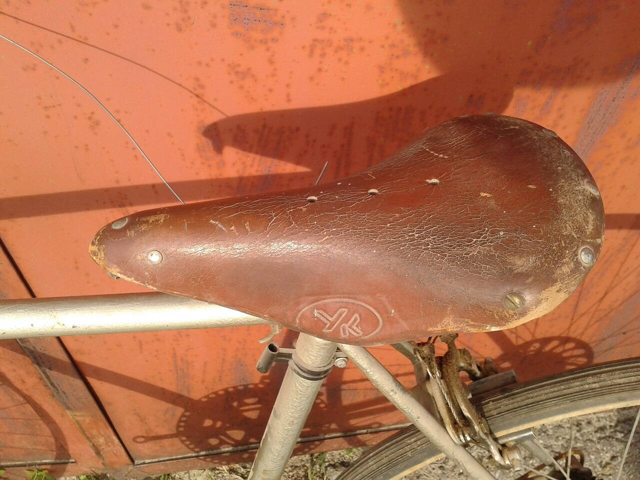

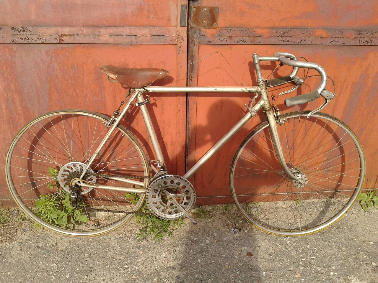

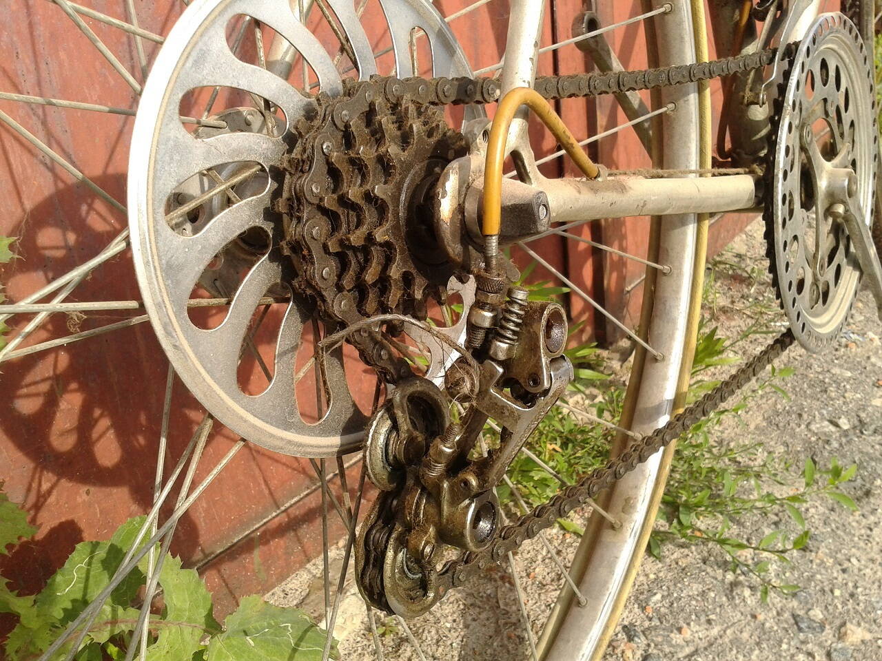

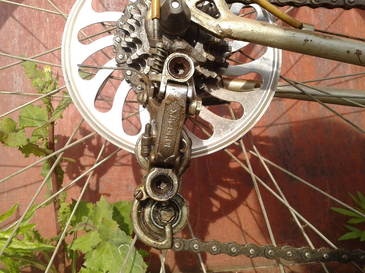

Здравствуйте уважаемые завсегдатаи-крокодиловоды! Купил сегодня по случаю себе велосипед для езды по асфальту. Есть нормальный МТБ, но катать по асфальту на дальние дистанции на нем неудобно. Последнее время присматривался к б/у буржуйским шоссерам, чтоб понять надо ли оно мне вообще. И тут попался старый шоссейник ХВЗ. Хочется узнать что же я купил? :D Год выпуска определить не получилось, из-за ремонта петуха видна только последняя цифра"3". Фото вела прилагаю. Если не сложно, подскажите как это правильно называется?

Не спец, но возможно это 553 Старт-Шоссе, или даже что-то постарее. Однозначно - велик отличный, привести только в порядок. Жалко, что перекрашен. Седло выглядит живым. Обвес красивый, старый. Тормозов таких вообще никогда не видел.
 Заголовок сообщения: Re: Помогите идентифицировать ХВЗ
СообщениеДобавлено: 25.06.2014 23:20
Прикольная заготовка. Чемпион-шоссе - предок стартона? Интересно, что рама похожа таки на шоссейную, а хохлома - на туристовскую (вот 68 г - она такая, как на стартоне http://photo.qip.ru/photo/denis_ber/200 ... 406137.jpg ) . Но насос шоссейный, дропы тоже. Шоссер. Рама маленькой ростовки. Если у Вас рост большой - дела не будет. Да, такие тормоза пару раз видал только в обломках. Красивые и редкие. Защита цепи точно с туриста.. Седло отличное - только под марафет.
Такое чудо нельзя шемоном уродовать - даже если там кое-что не родное, всё равно из той эпохи..

Уродовать не собираюсь. :smile: Так как вся механика работает хорошо (я его сегодня купил, сразу после фотосессии накачал колеса, кстати трубки оказались целыми и прокатился), в планах: перекраска, замена подсидела (с моим ростом 176 см мне не хватает высоты седла 3-4см), замена ободов и покрышек, ремонт седла (хочу оставить родное, оно вполне удобное), замена колодок. Пока все, может обмотка руля позже.
Павел абсолютно прав! Особонно в части "...что-то постарее" Судя по фото и цифре "3" всплывшей на дропе, у Вас "Харьков" В-552 ( к сожалению нашел фотки только 64г.: http://veloretro.ru/pic.php?id=73&indx=2%27 ) - предшественник и "с-ш" и спецзаказов. Вел очень удачный, ...но седло (и еще кое-что по мелочам) чуть более новое (примерно середины - конца 80х) :oops:

В-553 с рулём от Спутника или Туриста.

По этим фото сложно судить. Но у меня на 553-ем в подседельном узле другая хохлома, самая хохломистая наверное из всех рам, а тут упрощенная.
Все же больше на В-552 похоже. Тем более комплектуха как бы тоже намекает.
Хороший велик, хорошая комплектность.
Ростовка скорее всего 54, а Вам бы 56-ую в идеале, но если учесть что у многих ростовки не совпадают :D , то у Вас еще нормальная рама
