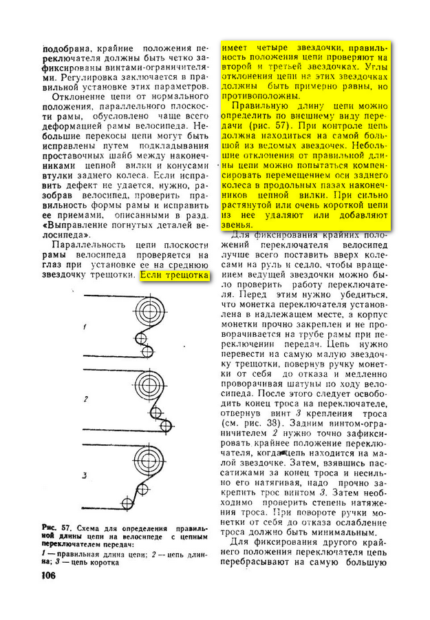

Здесь хорошо написано есть фото про определение длины цепи http://www.sportelement.ru/bstory/dept= ... se&uid=477
СообщениеДобавлено: 03.07.2014 13:15
И вот ещё:

Да я тот еще специалист по велосипедам... Могу такого намерять! Лучше точно знать, сколько звеньев ставили. Чтобы ориентироваться на это число. А потом сам буду мерять.

У каждого велика по-разному, зависит от звезд, системы и базы, такщо ступай, меряй

Цепь на самую большую ведомую звездочку. Ролики переключателя - вертикально. Получается 118 звеньев. Никогда не встречал такого числа звеньев на Спутнике. 114, 116 слышал.
