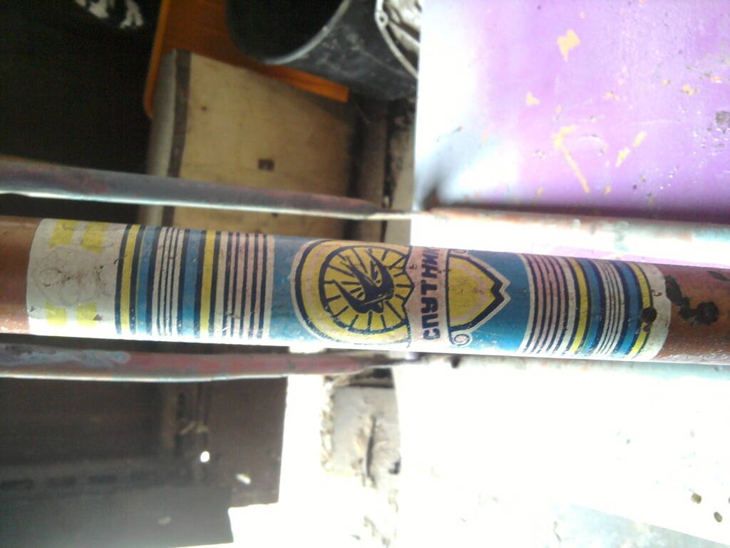

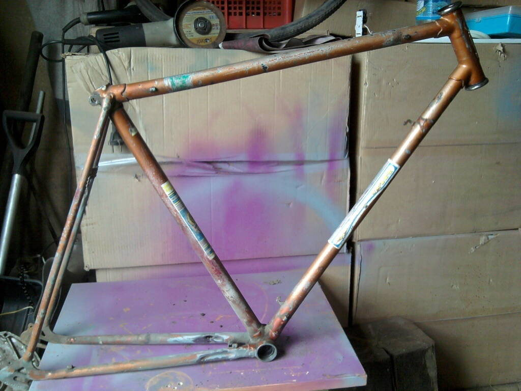

Доброго времени суток, друзья. Не так давно стал обладателем данного "железа". Сей аппарат был безвозмездно получен в дар со словами: "Руки не дойдут сделать, а выбросить жалко." Велосипед долгое время хранился в сарае лёжа на земле. От того вид его очень печален, весь хром вздулся от ржавчины, алюмин окислился ну и так далее.
В гараже приступил к разборке. Вся система на сварке (шатун-педаль, шатун-ось),обрезал УШМ (болгаркой) в утиль.
Руль снял, а вот рулевую трубу без потерь извлечь не смог, что не делал. Помог газовый ключ,трубу в утиль. Обода имеют биение в +1,5 см-, думаю лечится. При дальнейшем рассмотрении увидел самое ужасное перья задних колес.
Собственно тут и начинаются вопросы.
- Можно ли это вылечить пайкой, если да то чем паять?
- Что это за рама (маркировка) и к какому классу её можно отнести(туринг,шмуринг или что ещё )? Если подседальная труба на моем "Спорте" и на этом "Спутнике" равна 56 см, то расстояние между верхней и нижней трубой на "Спорте" 5см, а на "Спутнике" 6см. Поэтому показалась что ростовка больше.
- В каком цвете он был в оригинале. И если в оранжевом то неужели такой слой грунтовки ложили???

Написано что спутник , но насколько я знаю у спутника узлы на лобие раы фигурные аля старт шоссе , здесь рма один в один с моим туристом начала восьмидесятых,даже мостик такойже . Длна передней трубы больше из за геометрии рамы и наклона вилки. Отвертия протёрты в таких местах что в принципе можно заделать полуавтоматом , эта рама допускает сварку , но сильно вкладываться в неё на мой взгляд не стоит . Верхняя труба реально кривая или это фотоаппарат так исказил?
 Заголовок сообщения: Re: Нужен совет."Спутник"1978
СообщениеДобавлено: 03.07.2014 20:20
Лечится - если есть желание. В таких случаях привожу пример, когда мне делать нефиг было viewtopic.php?f=31&t=160854#p1124902 :D - сейчас отличный вел, хоть и отделка эээ... хромает :lol:
Вел в таком состоянии хорош для веломаньяка энтузиаста тем, что не нужно дрожать за сохранность оригинального вида и деталей - короче, простор для творчества на всю голову :lol: . Можно рост рамы подогнать, с конфигурацией поиграться, ещё какие-то эксперименты пставить. Комплектуху любую навешать. В конце концов, сделать дачный алкобайк полегче украины и приятнее ашана.
Когда разберёте раму, попробуйте её взвесить голую - без чашек, болтов и т.п. Во-первых, интересно :) Если она весит примерно 2700-2900, не исключено, что она из непростой стали сделана, и паять нужно серебром (дешёвым ПСР10). Если типа 3100, то скорее всего, водопровод - годится и латунь. Паяется с накладкой download/file.php?id=221017&mode=view/P1010395.JPG
Выбор припоя важен не из-за прочности (там практически дырки заделать нужно больше, чем прочность вернуть), а из-за температуры. У меня была грустная история, когда на раму В542 припаяли бонку латунью..
Спутник, по идее - упрощённый вариант Туриста с одной звездой спереди (и кажется, в эти годы уже с высоким алю рулём по форме а-ля украина). Точнее, раньше были только спутники, потом добавились Спорты 541 и 542 ч двумя звёздами спереди, потом хохлому убрали с тех и других (примерно в 77 г), и Спорты стали Туристами, а Спутник так и остался.
У меня подобная рама туриста есть 79 г, не взвешивал, но вроде лёгкая.
Да, и (как раз собираюсь это делать с рамой, что в работе - на классной 542 раме мостик оторвался с одной стороны) если уж паять будете - обязательно пропаяйте мостики - там нормально ни электросварка ( на рамах, где она допустима) ни заводская контактная не держит. download/file.php?id=221014&mode=view/P1010269.JPG - железной щёткой зачищаю ту щель добела и заливаю припоем.

По верхней трубе могу так сказать. На вид смотрится кривой, но прикладывал рейку горбов или ям нет, типа оптический обман. Также интересный момент, спереди было две звезды как на моем "Спорте". Неисключено что переделка. Достался с рулём "бараном", по ширине также идентичным со "Спортовским", только без обмотки с грипсами.
Есть мысль неспешно собрать сингл вместо ЖВЗ. Возможно на втулке торпедо, систему 48-19, руль пильнуть.

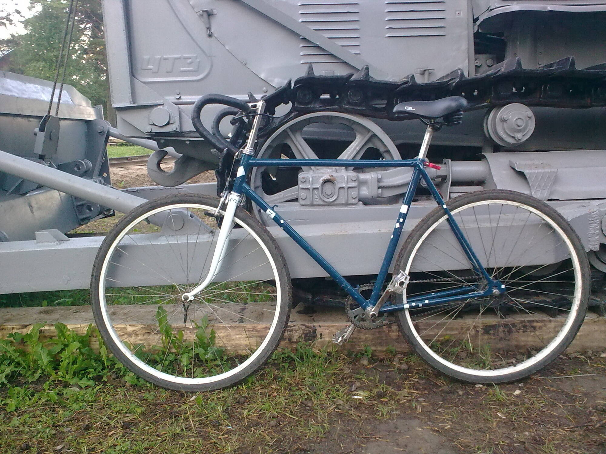

Добрый день коллеги! Приподниму немного тему! Покажу что получается. Заказал планетарку шимано трешку с ножным тормозом, купил картридж 68/113 должен подойти. Руль резать стало жалко, оставил как есть. Покрышки хочу поставить дорожные 622-40.

Ужасно не люблю спутников, но цвет хороший! желаю удачи!
А, ну и вынос по-глубже утопить треба.

В чем проблема со Спутниками? Рулевая труба не родная, в половину длинее. Посажена в раму гораздо ниже минимальной отметки. Велосипед позиционирую как дорожник, по этому считаю такую посадку оправденной.

А белые квадратики на раме, это такая задумка автора?
СообщениеДобавлено: 20.08.2014 11:36
Цвет приятный :yes:
Концепция в целом хороша, но на дорожнике нафиг не нужен баран. Баран просит (не по красоте - по удобству) узкого седла при низкой посадке. Смысл в нём есть или на скоростных велосипедах, или на турингах - где переходят на нижний хват при длительной езде против ветра где-нибудь в полях. Т.к. шины толстые, седло мягкое и широкое, лишний здесь - баран.

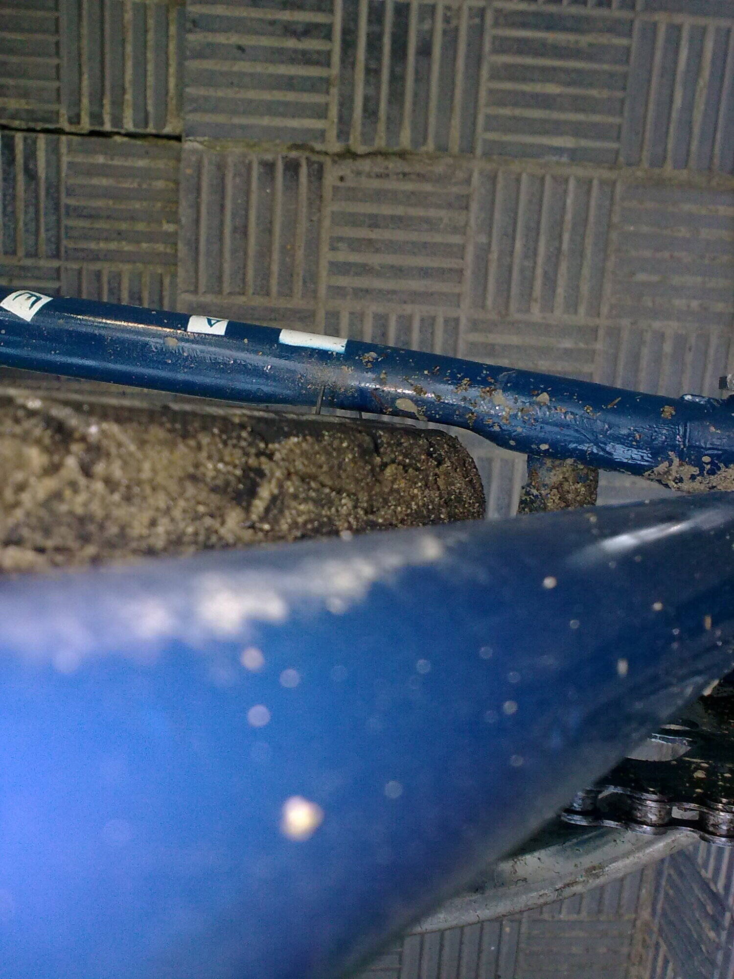

Добрый день. Сегодня обкатывал своего "Спутника". С колесами меня пока кинули, так что Шимановская трёшка до меня не доехала. Решил собрать из того, что есть. Систему взял от складного "Стелс", колёса от своего ЖВЗ, резину еле втиснул. Передний тормоз теперь получается страховочным, т.к. по крашенным ободам тормзиьтся плохо. Проэкт не закончен, так как нет предела для совершенства.

Получилась неплохая Украина))
