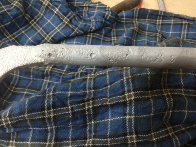

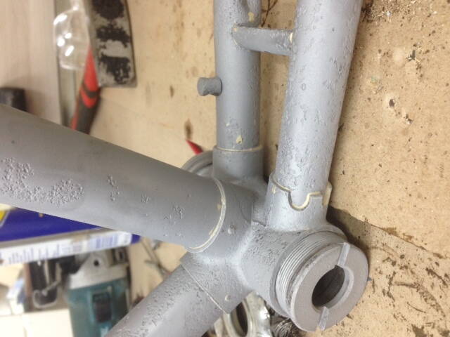

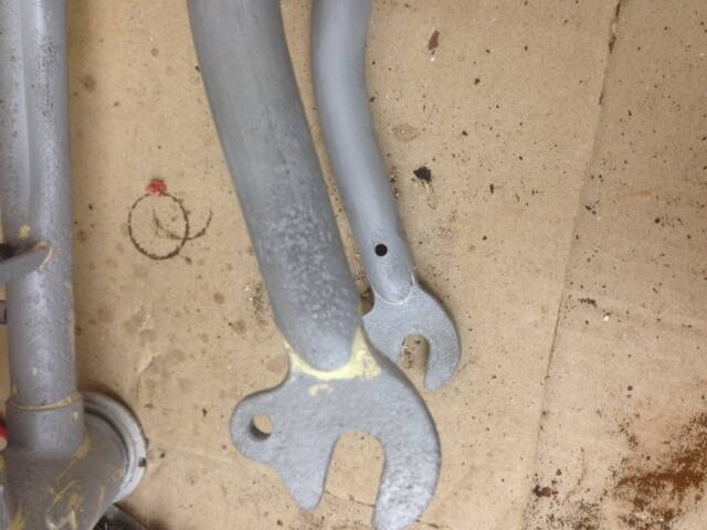

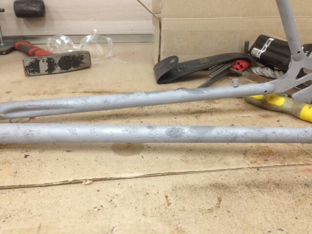

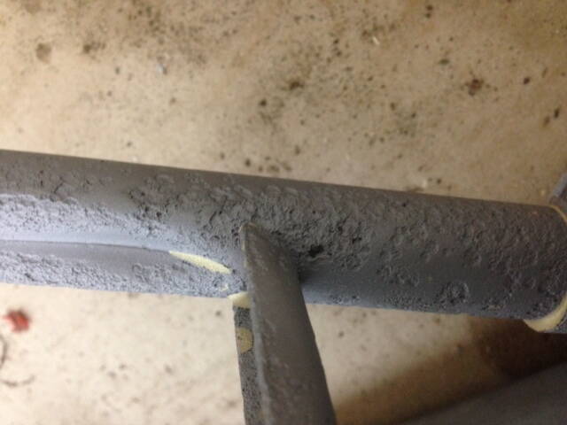

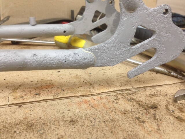

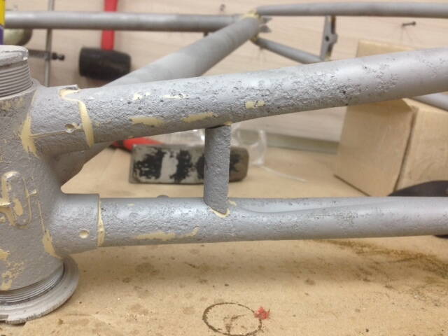

Добрый день. После пескоструйной обработки рамы Спутник В-39 (1969 г.) обнаружились достаточно глубокие раковины. Смущает что раковины ослабили трубки. Имеет ли смысл раму восстанавливать дальше, или проще выбросить. Рама много лет стояла на земле, и именно внизу рамы много повреждений.
фото 1 (1).JPG [ 120.02 КБ | Просмотров: 2297 ]
фото 2.JPG [ 117.25 КБ | Просмотров: 2297 ]
фото 2 (1).JPG [ 139.04 КБ | Просмотров: 2297 ]
фото 4.JPG [ 112.84 КБ | Просмотров: 2297 ]
фото 5.JPG [ 117.67 КБ | Просмотров: 2297 ]
фото 10.JPG [ 96.79 КБ | Просмотров: 2277 ]
фото 12.JPG [ 148.92 КБ | Просмотров: 2277 ]
фото 13.JPG [ 96.32 КБ | Просмотров: 2277 ]

СообщениеДобавлено: 23.06.2014 14:52
Я бы с такой работал.
Мой ЖВЗ не намного лучше начинал :D
СообщениеДобавлено: 23.06.2014 15:18
Нндаа... вопрос конечно не простой, прочность конечно снизилась, если нет доступных вариантов с другой рамой можно рискнуть.
СообщениеДобавлено: 23.06.2014 15:39
Сообщения: 1296
Изображения: 250
Город: энск
Возраст: 26
Зарегистрирован:12.07.2013
Попробовать стоит, в любом случае, рама сразу не сломается. А когда ей конец придет, можно без проблем перекинуть навеску на другую такую же.

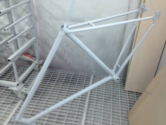

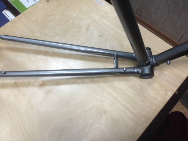

Послушав советы, решил продолжать восстанавливать. Рама зашпаклевана, прогрунтована, покрашена.
фото 1 (3).JPG [ 101.12 КБ | Просмотров: 2190 ]
фото (2).JPG [ 90.25 КБ | Просмотров: 2190 ]
СообщениеДобавлено: 27.06.2014 15:34
Серый металлик, красиво, а дальше как собираетесь делать?
СообщениеДобавлено: 27.06.2014 19:08
asmach
Вот видите - лучше новой :D
Сегодня общался с хозяином олимпийки в таком цвете - красиво. Вся "мокрый асфальт", такая серо(рама) - серебристо(обода, система) - чёрная(шины и глагол), и только на чёрном седле вшит цветной кусок и часть рельсов седла того же цвета..
СообщениеДобавлено: 14.07.2014 23:28
Сообщения: 799
Город: Большой
Зарегистрирован:21.10.2008
красивая рама получилась - теперь повесить на стену и любоваться если вам жизнь дорога.
в общем да ездить на прогнившей раме не очень надежно
у меня на гибриде автор сломалась дюралевая рама в 12 году. велик был 9 или 10 годов сломалась правда в подседельном узле.
На фото видно, что подседельная и наклонная трубы были приварены поверх пайки....
Да, на таких ездить не стОит, а у asmachа только раковины, пайка целая.
Я рамы своих великов не стесняюсь сверлить: чтобы повесить щиток цепи, подбутылочник, защиту кликбокса планетарки... Даже при моем неслабом весе в 110, ничего рамам не делается.
Мої ровери:
СообщениеДобавлено: 15.07.2014 00:09
Раковины - фигня. Неприятно, конечно, но терпимо. Тем более, только велосипеды уровня от СШ не имеют запаса именно на коррозию - об этом в книгах пишут.
Да и ослаблены трубы, работающие в самом выгодном режиме - на растяжение. Будет жить. Это не ослабление - это облегчение :D
BOOTSMANN
Не, ну ты б хоть бонки паял какие..
Последний раз редактировалось kisa 15.07.2014 00:11, всего редактировалось 1 раз.
мой автор был, по меркам нашего форума, вообще считай новый, из магазина, а все равно скотина поломался :eek:
