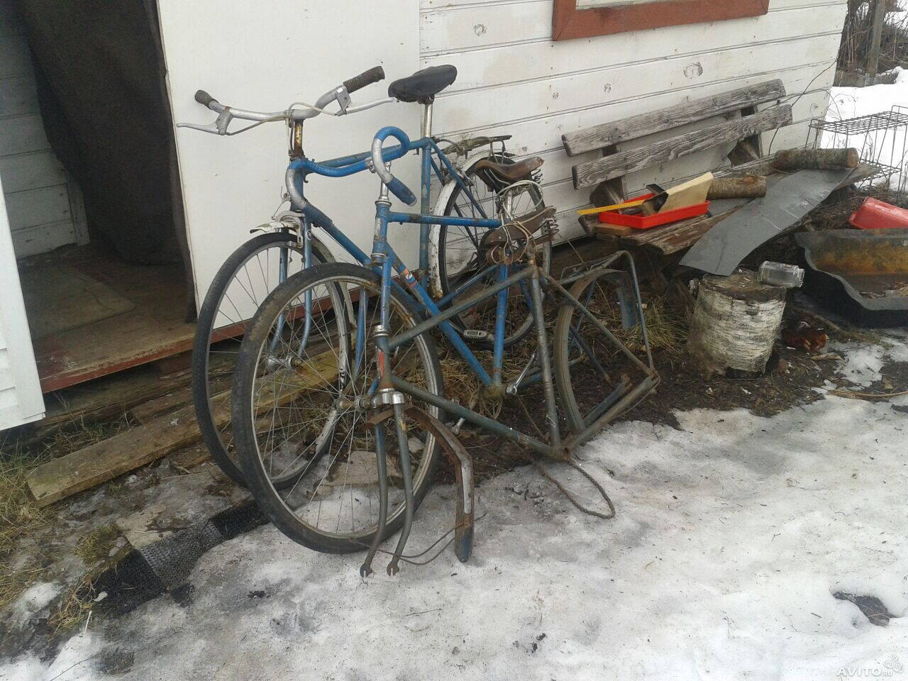

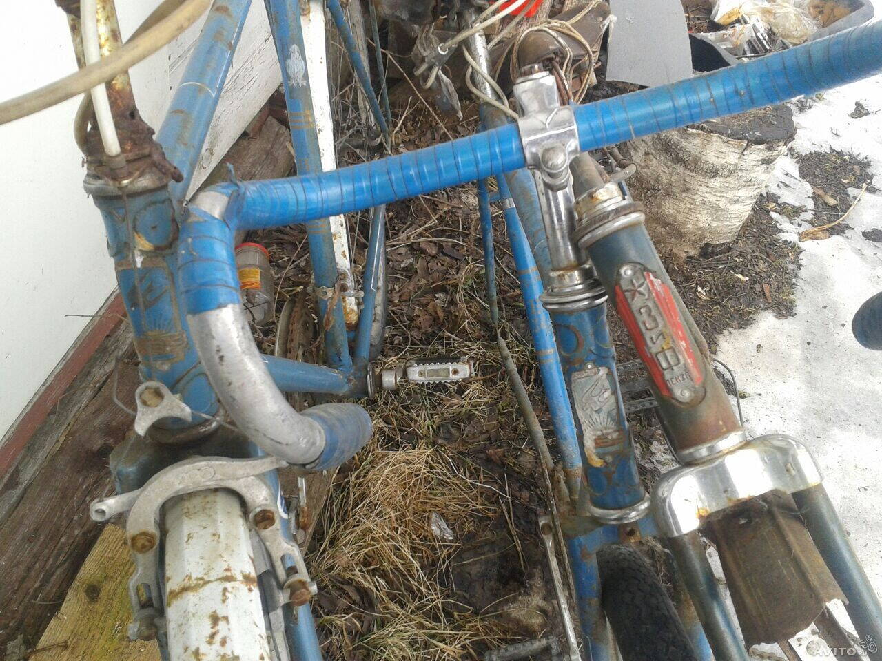

Здравствуйте, уважаемые крокодиловоды
Благодаря советам форума собрал себе на стартоне крокодил на широких колесах, поездил и почувствовал, что еще хочется что-то собрать)
Решил подыскать раму Чемпиона и собрать на ее основе велосипед для проселочных дорог.
Тут мне попался вот такой экземпляр:
Чемпион1.jpg [ 222.47 КБ | Просмотров: 2248 ]
сначала чуть было мимо не прошел, так замаскирован
Но потом присмотрелся - он.
Чемпион2.jpg [ 261.98 КБ | Просмотров: 2248 ]
Чемпион3.jpg [ 252.62 КБ | Просмотров: 2248 ]
Чемпион4.jpg [ 208.3 КБ | Просмотров: 2248 ]
похоже всю навеску на раму перекинули от Туриста, рулевая так и вовсе заварена была
в результате весь обвес я выкинул(оставил хозяину)
Вилку тоже - решил найти оринальную или от стартона поставить.
Неожиданно повезло и с вилкой. На местном форуме человек продавал раму от чемпиона 59 года, но со срезанными кольцами под трос и вареным дропаутом и с оригинальной вилкой!
Занедорого сторговался и вот вилка тоже теперь у меня есть.
Для реализации задумки приобрел систему со звездами 40-30,
подседел с современным замком, переключатель Sora,
тормоза с длинными лапками и резину 42 мм.
Окраска рамы находится в ужасном состоянии (отслаивается), придется перекрашивать.
Скоро выложу результаты перекраски.
