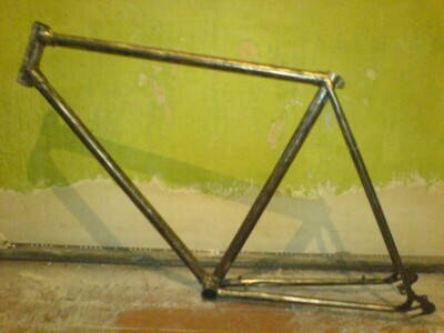

Занялся окрокодиливанием Спутника.
Думаю ставить прямой руль, какой длинны его оставлять (сейчас 640 мм)?

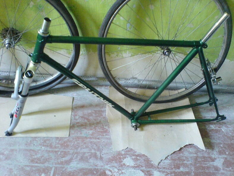

Покрасил
Вилка приблизительно на 700 грамм тяжелее стоковой

Сегодня ВНЕЗАПНО выяснилось, что совковские втулки не подходят для такой вилки
Это печально
Продам вилку 28" б/у

ldk
уже взял - 24 мм с внутренним 19 мм
Хе-Хемуль
Вилка под новые стандартные втулки шириной 100 мм, а совковские ~64 мм
 Заголовок сообщения: Re: ХВЗ Спутник В-37 1967г. Хардтейл
СообщениеДобавлено: 23.05.2011 20:49
Сообщения: 2399
Город: Рига
Зарегистрирован:14.06.2010
Фигассе... Не может быть... :shock:
Может втулка от какого-нибудь "Школьника"?
Вот есть тема, в ней фигурируют разные современные вилки, установленные на ХВЗ, и нет ни слова о несовпадении по ширине втулки.
И если даже да, то можно заменить ось + воткнуть проставки.
