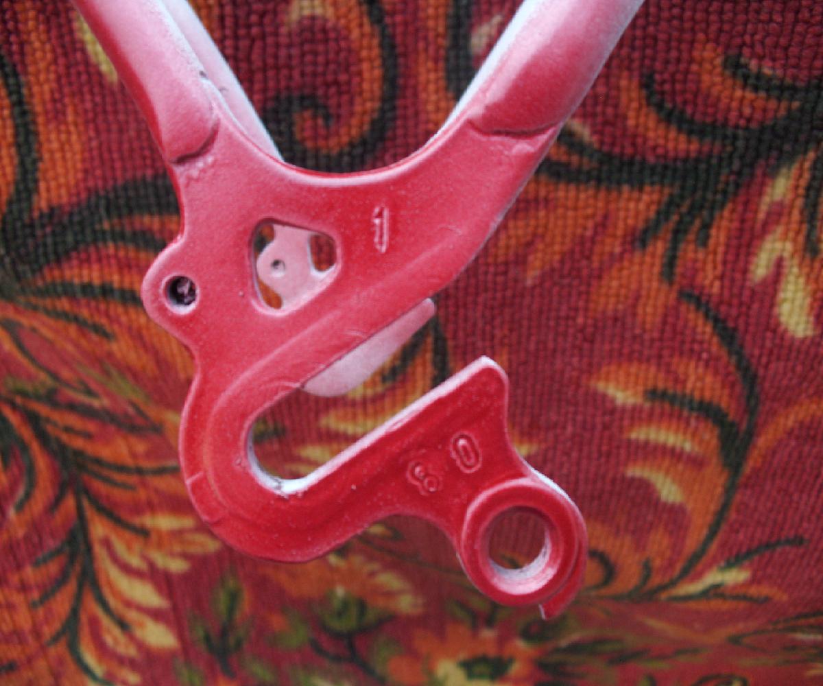

Доброго времени суток! У меня имеется старт-шоссе выпущенный к олимпиаде 80. Объясните пожалуйста что значат цифры выбитые на правом дропауте. я в это дилетант :smile: заранее спасибо!!!!
Комментарий к файлу: вот собственно и фото
IMG_03290.JPG [ 138.18 КБ | Просмотров: 2704 ]

год и возможно порядковый номер в этом году, поздравляю у вас 1980 года

спасибо. с годом теперь понятно. а вот что 1 это порядковый номер это интересно.

1 - самый первый вел выпущенный в 1980г. (январь 1980г.), жаль перекрашен... :cry:

перекрашен мной. цвет более-менее родной. бардовый металлик. родное покрытие было в очень плохом состоянии(( его практически не было. решил спасать вел. рама с вилкой родные. отчет с фото сделаю по окончании сборки. (вообще пока думаю декали родные восстанавливать или нет?)

Все ли Старт-Шоссе, выпущенные в 80-м году , имели олимпийские декали?
Какие отличия были от обычных СШ? Вроде как, у 80-х должны быть "ушки" над кареткой для проводки тросиков?

Олимпийка шла с 1979 по 1981 год, но рамы от них можно встретить и позднее под декалями старт шоссе 155-411. Отличие не только в направляющей для троса но и в узлах рулевого стакана ("Усечённая хохлома")

Те, все СШ 1979-1981 были с олимпийскими декалями? (или параллельно шла "обычная" версия?) Больше никаких "вкусняшек" в "олимпийках" не было: типа, система под квадрат, зарубежные трубы, чехлы тормозных ручек (кстати, когда они появились?)?

В начале 1979 были обычные стартики 155-411 у них ещё каждая буква в кружке на декалях(+ у некоторых были олимпийские кольца под декалью "сделано в ссср") и в конце 1981 уже можно было встретить опять их, но также попадались с такимиже декалями но олимпийские рамы.
системы под квадрат у старт щоссе не было
зарубежных труб тоже не было, но есть легенда что узлы были "мотобекановские"
чехлы тормозных ручек появились уже в 90-е годы,может на спецзаказах они и раньше ставиться начали.

Чехлы на ручки, отдельно, появились в конце 80-х, у меня с 1988 года.
