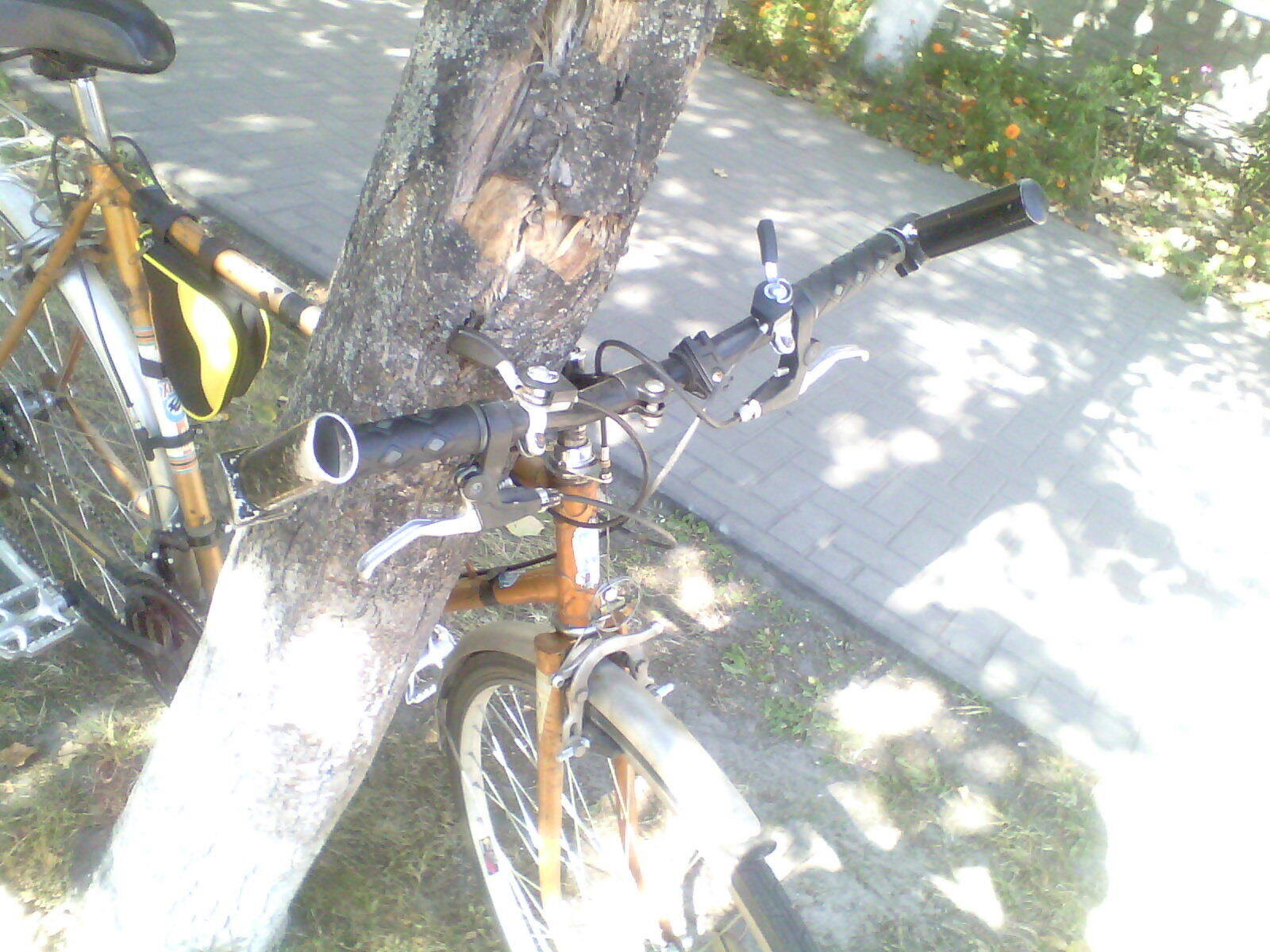

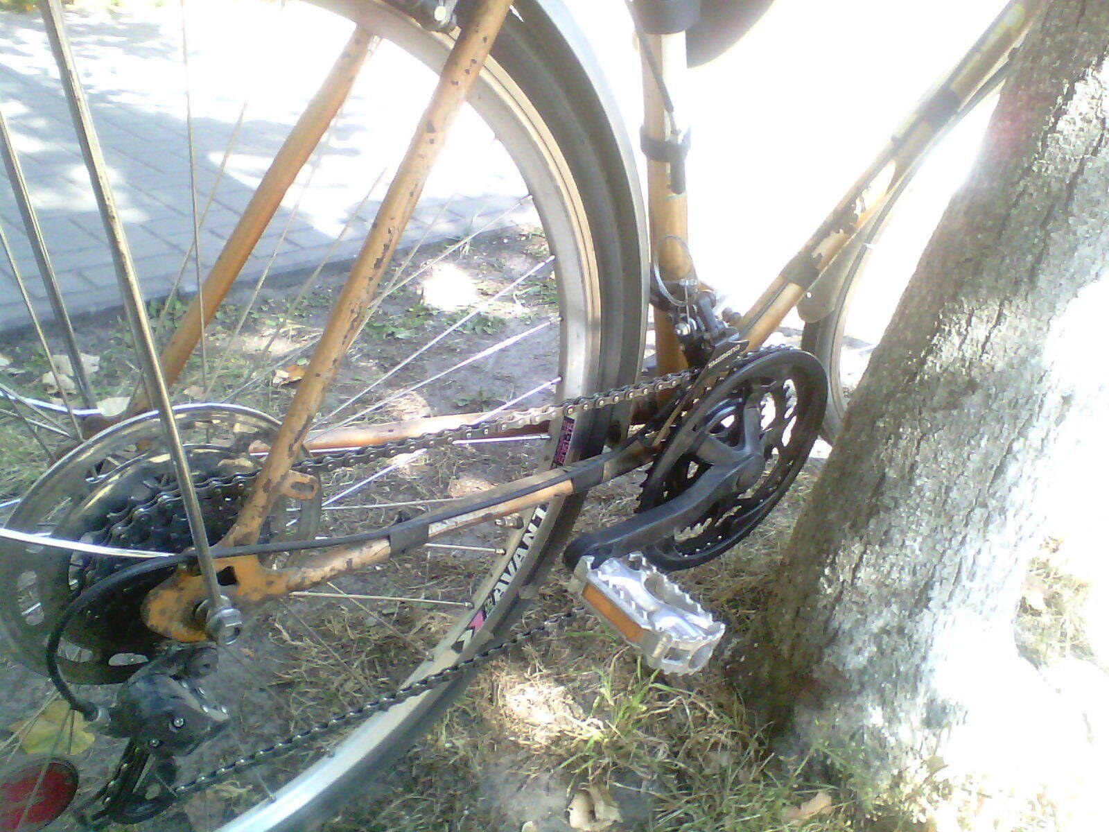

Здравствуйте. Хотел бы получить совет от специалистов.
Есть у меня вел "типакрокодил" на базе рамы ХВЗ В-542-01 “Спорт”.1975года. Обвес, правда, весь китайский.
На весну собираюсь его подшаманить и покрасить. Встал вопрос руля. Можно оставить его таким как он есть (на картинке). Но есть, блин, большое желание (хочется и всё :smile: ) установить чего-то типа "барана".
Подскажите - стоит ли? Если стоит, то какой? Нужно ли менять вынос, ручки тормозные?
Назначение вела: Повседневные поездки по городу,+ загородные прогулки 20-30 км по битому асфальту и грунтовкам.
Какие есть тонкости установки и использования и "баранов" (никогда не имел с ними дела).
Средствами особо не располагаю (200-300грн).
«Главный вопрос жизни, вселенной и всего такого» - Стоит ли заморачиваться? Или может просто подкрасить да и всё?

Лучше уж для битого асфальта и грунтов поставить "бабочку".
Можно поставить так, чтобы высота посадки менялась существенно, а можно как у меня, чтобы только ухваты менять:

BOOTSMANN и планетарку.
Правда освобождает.

Поставит можно баран ХВЗ, это не дорого, нужно будет другие ручки тормозов ставить, вынос можно и этот хотя он судя по всему на больший диаметр насчитан, правда смотрется он будет не очень, а еще я посмотрел рама то гнутая, перед перекрасом ее поправит надо бы.
Про трансмиссию ТС совета не спрашивал, он и средствами "особо не располагает". :sad:

Минус "барана",на мой взгляд,постоянная низкая посадка без возможности выпрямить спину(если только не отпускать из рук руль).Это можно исправить поставив руль выше. Плюс это количество хватов и аэродинамика. ПС "Баран" нужно брать с тормозными ручками.
Не, рама не гнутая, просто искажение при фото. Но есть у меня и другая рама, от туриста - вот та точно гнутая. Хотел бы узнать методику выравнивания рамы в домашних условиях. А то я походил кругами и не придумал ничего путного.
