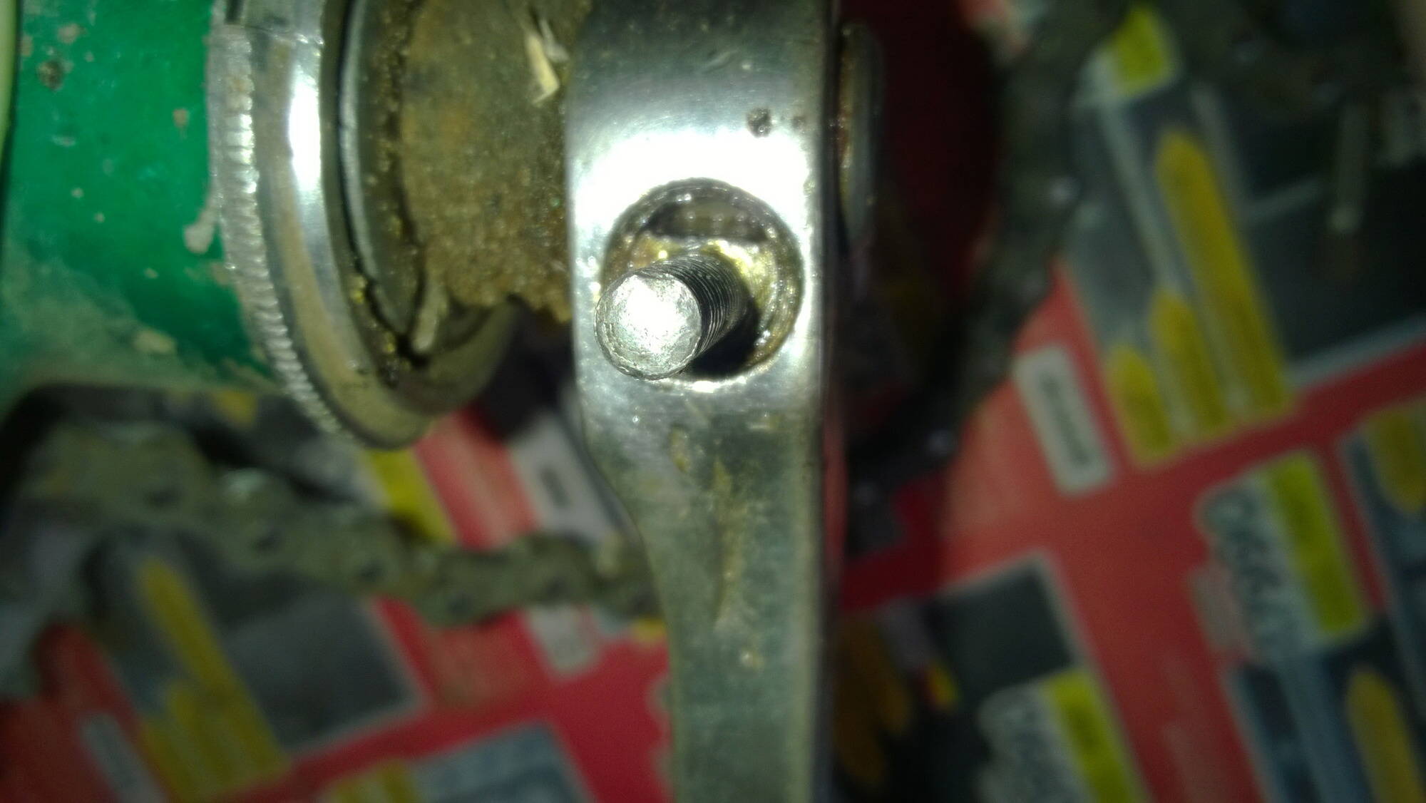

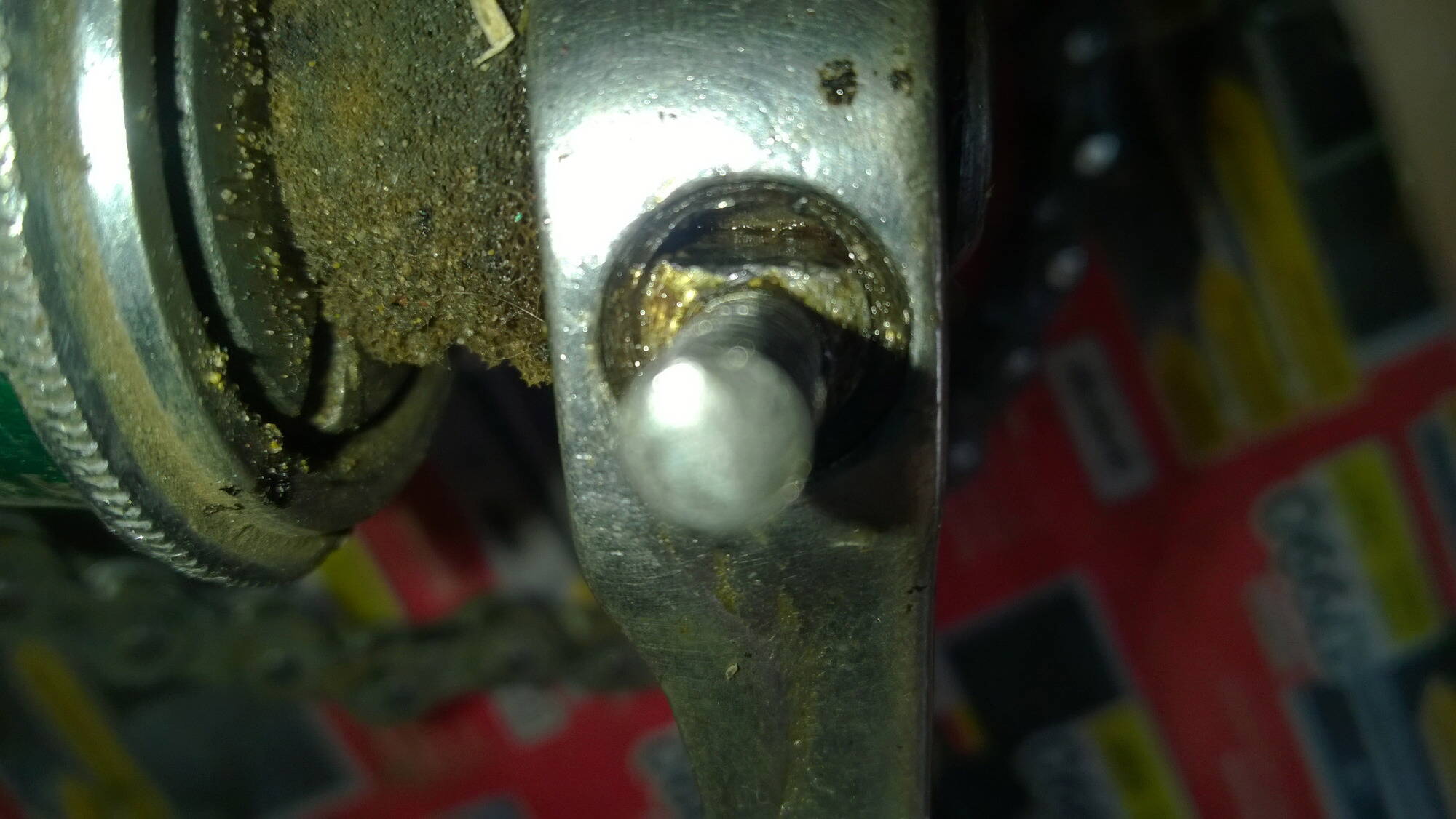

 Заголовок сообщения: Не выбиваются клинья шатунов.
СообщениеДобавлено: 26.08.2014 13:11
Город: izhevsk
Зарегистрирован:26.08.2014
Поливал вдшкой, подпирал, ни в какую.
WP_20140826_13_21_51_.jpg [ 785.58 КБ | Просмотров: 6536 ]
WP_20140826_13_21_42_.jpg [ 927.64 КБ | Просмотров: 6536 ]

не знаю поможет ли: я накручивал гайки (2-3штучки) и лупил безпощадно молотком :crazy:

Срезать болгаркой вместей с осью.

Тільки нижню частину шатуну сперти на щось масивне . Можна кувалду .
Что-то сделано не так.
Клин может застрять только если его надежно приварить сваркой.
Достаточно использовать два молотка. Один подставляется снизу под головку шатуна так, чтобы толстая часть клина не упиралась в молоток и могла выскочить. Вторым молотком сверху наносится удар по клину вниз вдоль его оси. Никакая гайка, накрученная на резьбу клина такое воздействие выдержать не может, резьба срезается одним точным ударом. При определенном опыте лупить со всей дури не требуется, Клин, подшипники каретки, шатун от такого пострадать не должны.

Снизу просверлить клин на половину,потом накрутить гайки и беспощадно молотком

Надо клин нагреть, причем сделать это быстрее чем успеет нагерться шатун. Он расширится и при последующем охлаждении будет сидеть уже свободнее.
Практически для этого на клин надо с широконй стороны наварить несколько металла обычной дуговой электросваркой, причем чем мощнее сварочный аппарат тем лучше.

Коллеги, вы мои слова не перевирайте.
Я утверждаю, что даже успешно расклепанный или закисший клин, позволяющий ездить на велосипеде, крутя педали, можно выбить, имея хороший упор, хороший молоток, возможно-бородок подходящий, понимание процесса и прямые руки. При этом, если ничего не поломано ранее, то и не будет.
Ну клином, считаем, можно и пожертвовать. Я не люблю выкидывать детали, но клинья все-таки меняю изредка. И особой отрыжки от современных штатных и ремонтных у меня не возникает.
Могу заключить пари, что выбью не заваренный клин из клинового соединения (разговор про отечественные велосипеды и не полную клинику типа пролежавших в озере 20 лет или вросших в дерево велосипедов). Привозите объекты :-)

Ну не знаю, до замены клиньев на картридж(со специальными резьбовыми проставками, по хардкору), когда обычным образом шатуны уже не фиксировались намертво, со спокойной совестью забивал их задом-наперед, правда то были специально-обученные советские клинья, потом также спокойно выбивал через гайки при необходимости. Ну и современные пластилиновые тоже извлекал без особых трудностей, до того, как нашел советские.
Кстати говоря в тему клиньев, помниццо как-то в относительно неблизкой поездке взяла, да и сорвалась резьба на контргайке конуса в каретке, приходилось каждые 3 километра останавливаться, выбивать клин слева первым попавшимся кирпичом :D и все там закручивать обратно.

Нагреть или высверлить(сначала тонким потом крупнее сверлом, в итоге получиться полость и он либо провернется либо будет гнутся лопнет и выпадет). С прямостоящими руками все получится.
