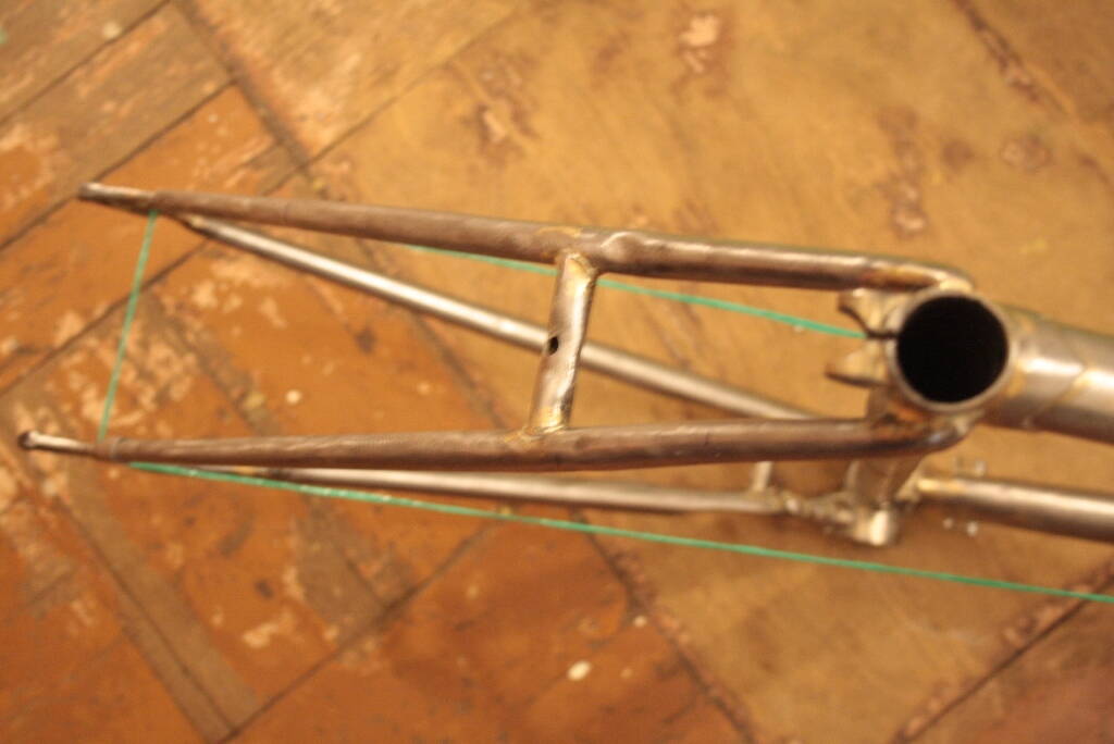

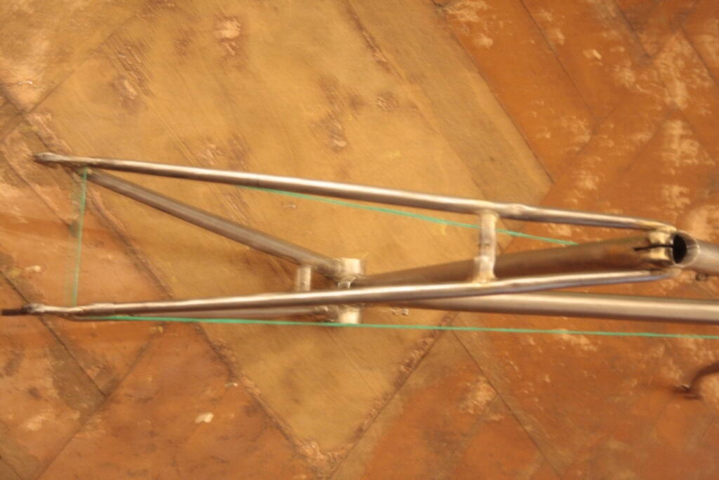

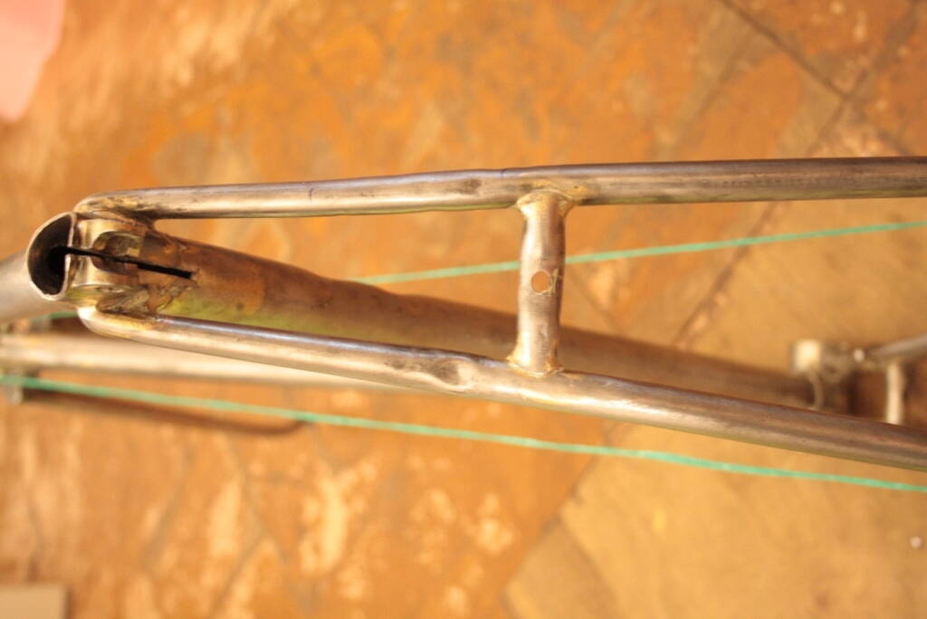

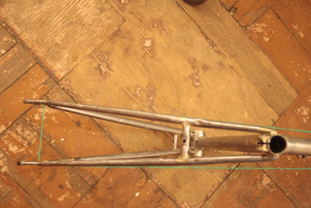

Всем привет.Досталась мне рама с вилкой от чемпиона 59 года. вилка к сожалению стала жертвой какого-то злого гения который загнул ей ноги под углом градусов в 70 видимо для большего комфорта. Но на замену ей есть вилка 555 стартона.
сама рама в относительно хорошем состоянии не считая пары вмятин на подседельной трубе, которые я думаю можно довольно легко исправить.Но больше всего сомнений вызывает задний треугольник. его геометрия явно нарушена причем в какой-то непонятной плоскости. сделал несколько фото, надеюсь по ним будет понятно. так вот вопрос, стоит ли пытаться его ровнять, или сталь 59 года лучше уже не трогать. вел планируется для неагрессивной езды по плоскому городу:)

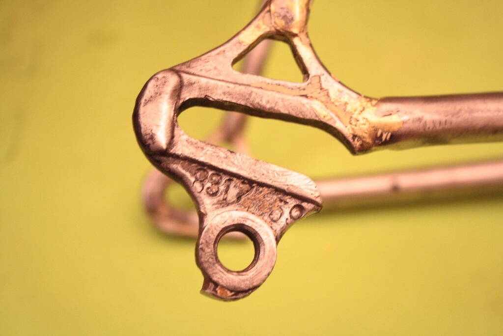

Согласен, думаю можно проверить общую геометрию рамы, если есть проблемы исправить, например правый дроп разогнут, поправить можно в тисках, достаточно легко его сжать что бы прорезь была правильной формы. Править вмятины не надо (мое мнение), (если очень хочется то можно спросить Костю ака Kisa, у него же в теме Гараж Kisa, есть информация по проверке и исправлению геометрии рам) чем и как такие вмятины убрать/замаскировать, если покраску планируете не порошком то можно их зашпаклевать конечно, я лично не уверен что нужно это делать. Вы планируете его собирать на каких комплектующих? А так велик отличный может получиться, у меня правда возник вопрос по поводу года выпуска, на дропе не очень понятна цифра в годе выпуска.

геометрия в общем в порядке. рулевая и подседельная в одной плоскости и без горбов. сами задние перья относительно подседельной трубы стоят почти ровно, левое на 5 мм завалено к колесу. но если выправить правое чтобы оно было абсолютно ровным, то расстояние между дропами будет больше 130мм. т.е из-за кривизны в районе верхней трубки вся геометрия уползла в правый бок. т.е конечно можно выставить дропы ровно относительно подселельной трубы, но кривизна вверху треугольника никуда не уйдет. цифры 59, просто фото неудачное, 5 отсвечивает, а 9 на самом краю дропа поэтому плохо читается.
комплектующие пока не решил какие, но оригинальные вряд ли буду собирать, ввиду их редкости. скорее всего из недорогих бу серий шимано/кампа. либо может современные фиксерские типа ориджин8. ввиду того что проект видимо на зиму до след сезона, то времени на размышления - вагон:)
Вот относительно подсидельной трубы и надо выправить, иначе велосипед будет боком ездить :D
Ну а то что в верху треугольник мятый ну что же делать, такая специфика этой рамы.
