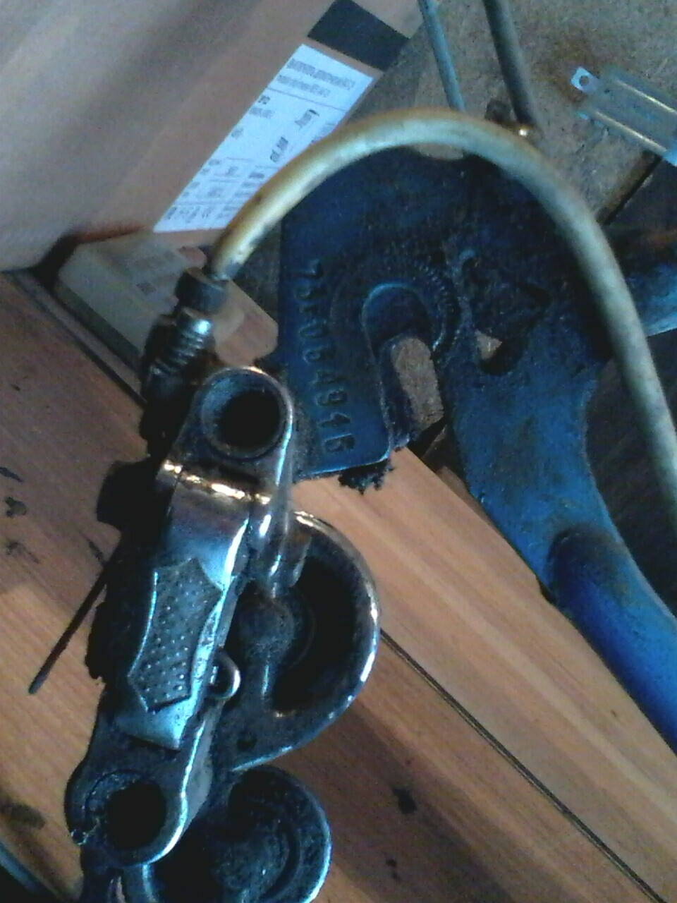

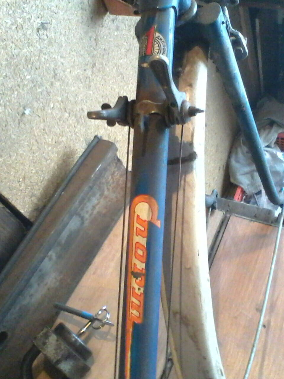

Добрый день уважаемые фуромчане. На днях катаясь по делам, увидел как во ВторЧерМет катят это чудо два мужчины неприятной внешности. Вообщем выкупил его по цене металолома 5тыс. руб за 1 тонну.
Честно скажу о таком мечтал все детство.
Уважаемые знатоки!!! Подскажите с чего нечать реанимировать.
За ранее благодарен!
IMG0037A.jpg [ 463.17 КБ | Просмотров: 2719 ]
IMG0119A.jpg [ 250.13 КБ | Просмотров: 2719 ]
IMG0120A.jpg [ 259.82 КБ | Просмотров: 2719 ]
IMG0123A.jpg [ 293.94 КБ | Просмотров: 2719 ]

Да он же полностью оригинальный и детали в отличном соотоянии! Даже сидхуха не просевшая. Повезло - уродовать ашанодеталями не придётся.
Просто весь перебрать. смазать и отрегулировать.

Помыть, перебрать, смазать. Возможно новые покрышки, камеры, обмотка на руль. Кататься, а дальше сами поймете если чего хватать не будет.
Меня единственное, что на таком напрягало - расчет передней системы 51-48, уж очень близкий.

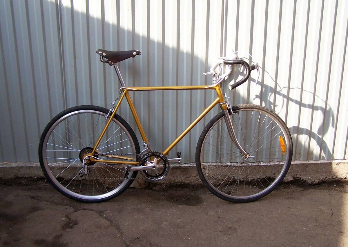

Покрышки больше 32 на такой не стоит, хотя если совсем без асфальта, то максимум 35. На обода нужно смотреть состояние, по фото не посоветуешь. Хотя общая рекомендация - менять, но исключения бывают. 7 скоростная втулка повлечет замену заднего переклюка. Родного просто не хватит. А там и манетки захочется поменять. Вот мой 542, пока не закончен осталось пару штрихов. Все что поменяно - по необходимости, начиная с вилки и заканчивая трещеткой.

Задняя втулка убита, нет собачек, и подшипника насыпного, у нас в деревне этого не достать. только через инет.

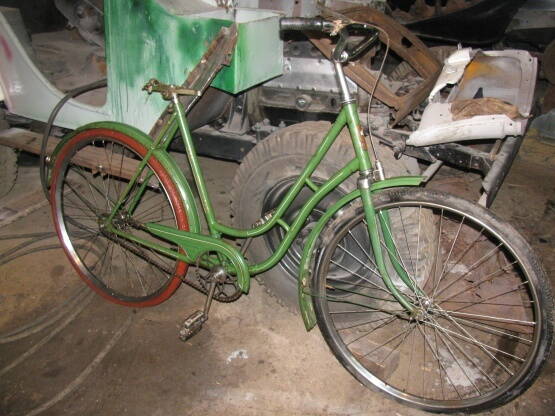

Привет, "коллега" (не далее чем в воскресенье посетил местный чер.мет и ушел с таким "трофеем":
25 001.jpg [ 118.95 КБ | Просмотров: 2655 ]
:smile: )!
С чего начать? ИМХО: капитально промыть вел соляркой/керосином/бензином. А дальше-уж разбираться.
Кстати по поводу собачек есть вариант, что они просто залипли в закоксовавшейся старой смазке. Залейте обильно керосином - может полегчает. :roll:
