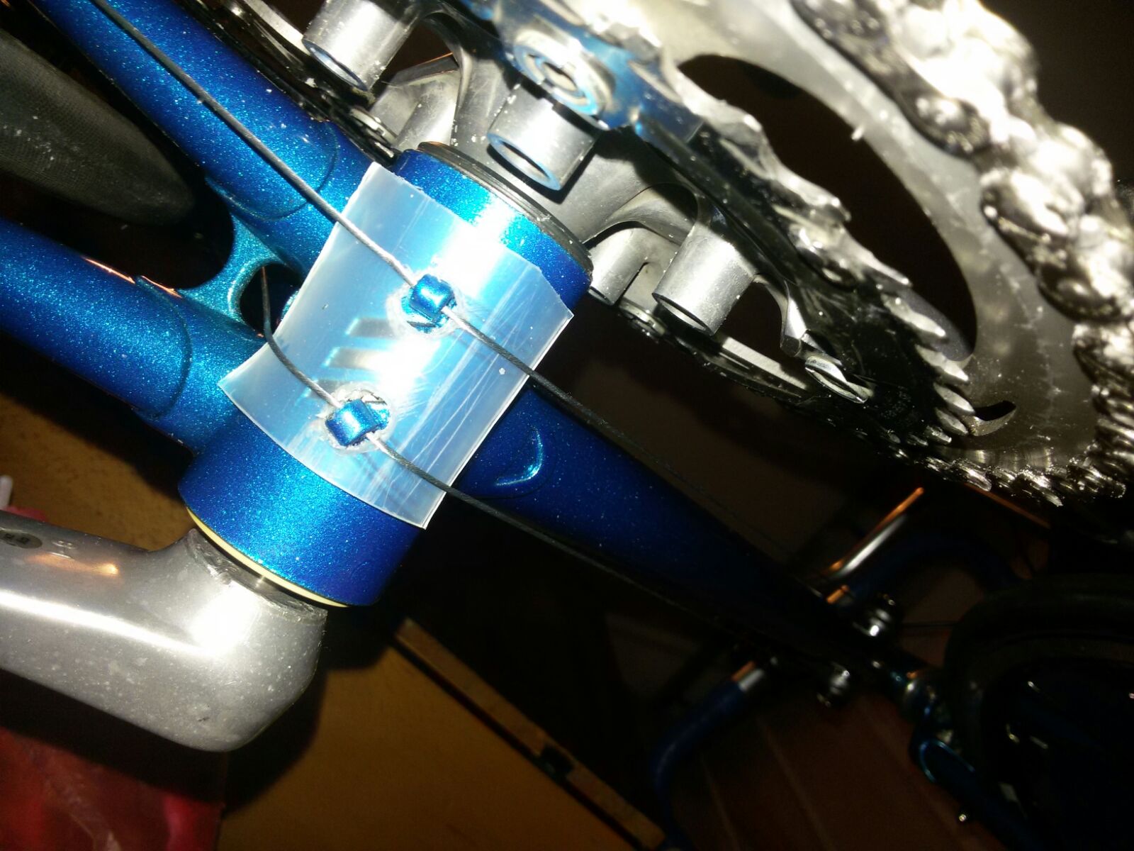

Ну вот, крокодильи хитрости, как и обещал.
Я люблю под кареточной трубой подкладывать кусок мягкого, но прочного толстого пластика. Для этого готядся толстостенные бутылки бытовой химии, некоторые пузырьки от лекарств, баночки кремов, коробочки видеокассет, старые велофляфи и т.д. Бутылки из-под оболони не подойдут - тросик быстро их порежет. Так вот, таком способом я успешно борюсь с повреждением краски рамы, ну, и уменьшиваю трение.
А еще - как же без авторского подхода к пробкам руля? На баран очень хорошо подходят винные пробки. Но об этом я уже где-то писал, так просто вспомнил, чем я еще крокодилю.

я про антифрикционный нанополимерный слой. это же волшебно.
СообщениеДобавлено: 24.04.2017 22:48
Сообщения: 2043
Город: --
Зарегистрирован:20.03.2016
Углы закруглить бы?
СообщениеДобавлено: 24.04.2017 22:50
Сообщения: 2195
Город: Rīga, Latvija
Зарегистрирован:22.10.2010
разработка НИИ :D
То еще будет.
Углы мог и закруглить, но сейчас уже не буду разбирать, пускай так и стоит. не видно и не мешает.

Шо за каретка, или это фирменные прорези Boschetti?

Kirill Yevtushenko
ихние прорези.

Поки свіжа антифрикційна накладка , виглядає гарно , а потім наб'ється пилюки і грязюки , буде не айс . Але то таке - не видно . Можна ще витягнути тефлонові трубки з тросиків (по 20 см) і їх поставити . А відносно двох роверів . Коли є можливість , то бажано тримати . Запасний на аварійну ситуацію , для гостей , коли довго їздиш нв одному, приїдається , і тоді приємно якийсь час покатати на чомусь іншому .

про 2 ровери погоджуюсь. Справа така, що у дружини звичайний мiський жiночий ровер, а на шосер я ж дiтяче крiсло не монтуватиму. Ось для цього можна використувати Мiнськ (наприклад, до поїдзок до рiчки, до центру, в парк розваг, тощо).
Про накладку - не перша та не остання, завжди можна замiнити. Вiд лiкив найкраще, бо них радiус и вигин бiльш вiдповiдае вигину труби кареткi.
