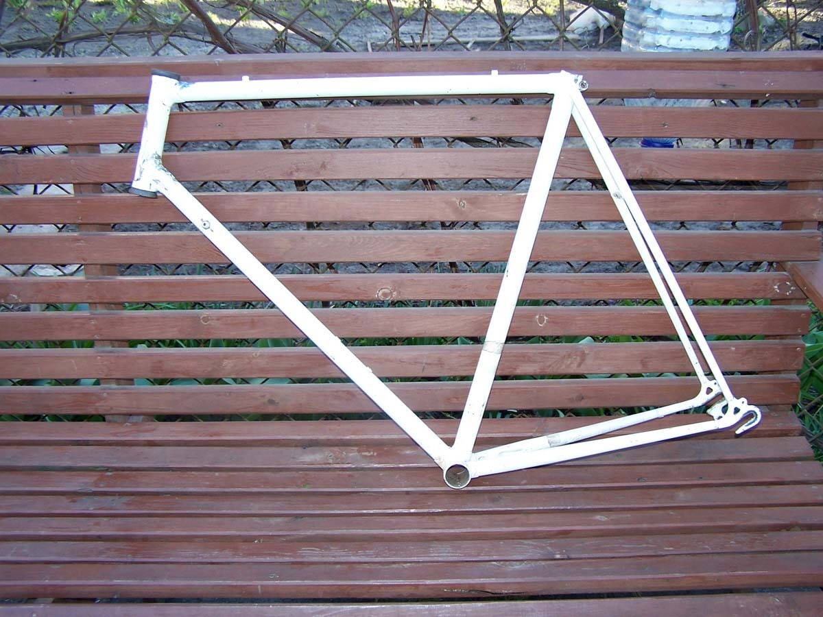

Попала мне в руки рама Спецзаказа номер 849, 87 года рождения.
Покупал ее в ростовке 58, во время пути рама успела немного подрасти. В результате у меня рама 59,5 см роста.
Итак что планируем.
Однозначно амовилка, нодоело это отбивание рук. Найти нормальную дюймовую практически невозожно, придется колхозить стакан на 1 1/8 дюйма.
Дальше - передний трипл, думаю 44-38-32, с моделью еще не определился, подсказывайте.
Сзади скорее всего горная касета, может на 8 зв. может побольше. Чем больше передач, тем лучше :D
Тормоза, думаю наварить пивлты для вибрейков.
Хто знает какая самая толстая покрышка становится в такуб раму? Думаю хотябы 1,5 дюйма зубастую всунуть.
Руль райзер с рогами, думаю самтиметров 60-65.
Седло гелевое широкое с амоштырем.
Вроде ничего не забыл. :wink:

Сёдла хорошие в велопланете есть http://veloplaneta.com.ua/sedlo-electra-townie-leopard - ну там расцветки разные, я и белое и чёрное видел.
Не забудь под него штырь с амортизатором. Вынос нужно регулируемый обязательно :yes: Грипсы такие хорошие - типа поролон - мягкие, удобные.
Так ты если электроды уже купил, так можно сзади мостик срезать и пошире приварить, тогда нормальные шины встанут :yes:
Если найдёшь, на что поменяться - могу классную систему подогнать download/file.php?id=238602&t=1

Точно, про вынос забыл :facepalm: Понятное дело регулируемый.

Так это ж на 26, если колеса на 26 поставить я з триплом по асфальту тереть буду. :shock:

Может чёрные крылья?
Кстати амовилка - хорошо :yes: Пивоты уже есть. Меньше сварки - только на раму сзади приварить :cool:

Аммовилку сюда надо такую, ящитаю.

если еще нет пивотов, пиши, могу срезать со старой китайской рамы.

Сьогодні ходив по магазинам, дивився тобі за рейзером на жаль всі вузькі :sad: більше 55 см не попадались, але найшов нормальний винос, сподобається добазарюсь за знижку.
Одна бонка вже є, на зварці з економиш, який трос ним пропускати вже сам вирішиш, я думаю під передній переклюк.
ПС: винос алю, досить легкий.

А чтоб не возится с рулевой, можно взять дюймовую, идельно двухкоронку:
Еще интерестно смотрится Lefty, плюс можно сэкономинь на вибрейках: достаточно одной лапы.

Так вынос же дюймовый и нерегулируемый.
GladArt
Не, рама дохлая будет - даже по бровкам не попрыгаешь нормально.
Женя хочет же:
Евгений76 писал(а):
... Найти нормальную дюймовую практически невозожно, придется колхозить стакан на 1 1/8 дюйма...
Уже и электроды купил :yes: На сландо :yes:

Может я заберу. Женя, систему берёшь? С кареткой что делать собрался?
