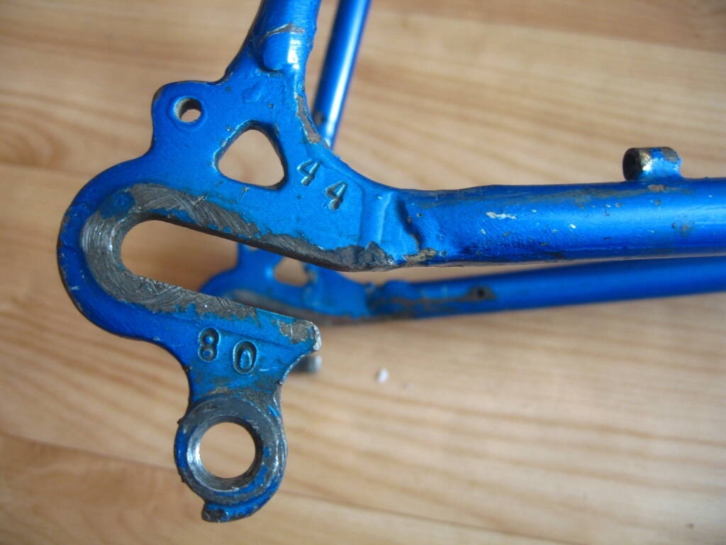

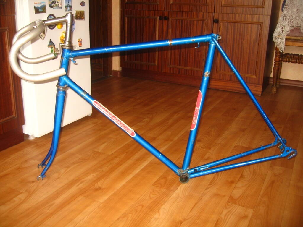

Это Старт-Шоссе Олимпийской серии, год выпуска, судя по раме - 1980, выбит № 44. Размер рамы 58 (кажется). Мне великоват - мой рост 175 всего.
Велик был полностью комплектный и в неплохом, учитывая почти 20-летнее хранение, состоянии.
Начал со сбора инфы. Вообще огромное спасибо форуму - очень толковый, в особенности наиболее активным участникам.
Рама без дефектов, только обычные сколы. Мерил ее по описанной на форуме методике - вроде без перекосов.

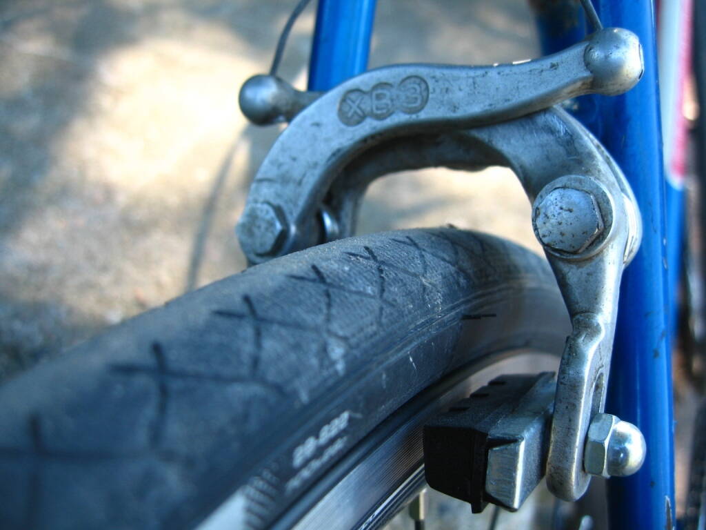

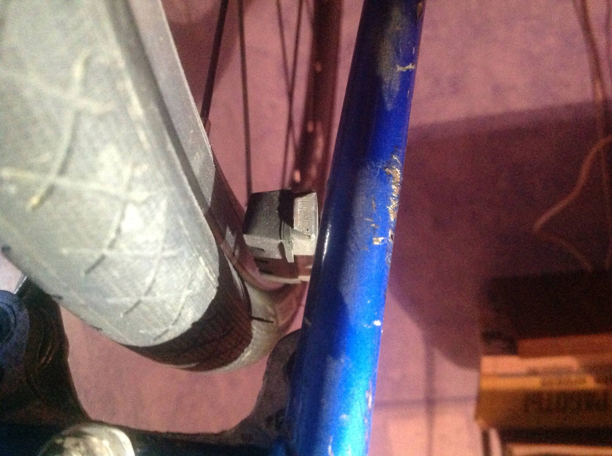

СообщениеДобавлено: 26.12.2014 23:17
Хотел Вас спросить, а тормозные колодки зажаты в корпусах со всех четырех сторон? Если с трех то на заднем тормозе они стоят у Вас не правильно.
СообщениеДобавлено: 26.12.2014 23:19
Сообщения: 22
Город: Санкт-Петербург
Зарегистрирован:09.07.2014
Kulmania, в этом магазине я был дважды летом и оба раза там были колодки и я забирал не последние. Стоят 50 руб./штука. Другими запчастями не интересовался. Я бываю там рядом каждый день на буднях, могу спросить, если что...
Ходить летом в мотоэкипе по 2 км пешком - не такая уж большая радость) К тому же, это отнимает время и вся выгода от использования мотоцикла теряется :cry:
СообщениеДобавлено: 26.12.2014 23:24
У меня кстати есть брат близнец Вашего СШ, только родился он по раньше в 1979 году
viewtopic.php?f=31&t=172645&start=540#p1378098
СообщениеДобавлено: 26.12.2014 23:28
Сообщения: 22
У меня зажаты по кругу. Велики действительно похожи)
image.jpg [ 884.14 КБ | Просмотров: 2292 ]
image.jpg [ 1018.61 КБ | Просмотров: 2292 ]
СообщениеДобавлено: 26.12.2014 23:34
Да, это индийские колодки, у них корпус из стали, а у родных колодок корпус из алюминия и сама колодка зажималась с трех сторон.
