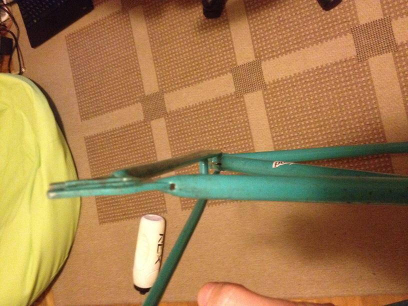

Лежала без дела у меня рама от моего предыдущего вела и осенило меня сделать из него сингл. Так как продать я все равно не смогу его, а лежать в подвале как-то плохо.
Идея сделать, что-то комфортное, на 32 резине, с корзинкой :D на торпеде, если хватит денег то на планетарке. С передним тормозом.
Начнем с рамы.

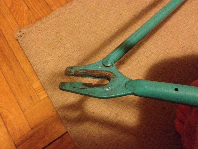

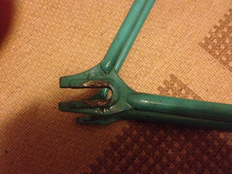

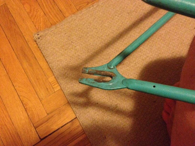

Ей, конечно, досталось сполна. Убитые дропы, плохо пропаяна(хоть в роли фикса проехала подо мной тысячи две. ), вмятина сильная. Не родная вилка.
Чем все шаманство кончится выложу сюда.
Сейчас хочу:

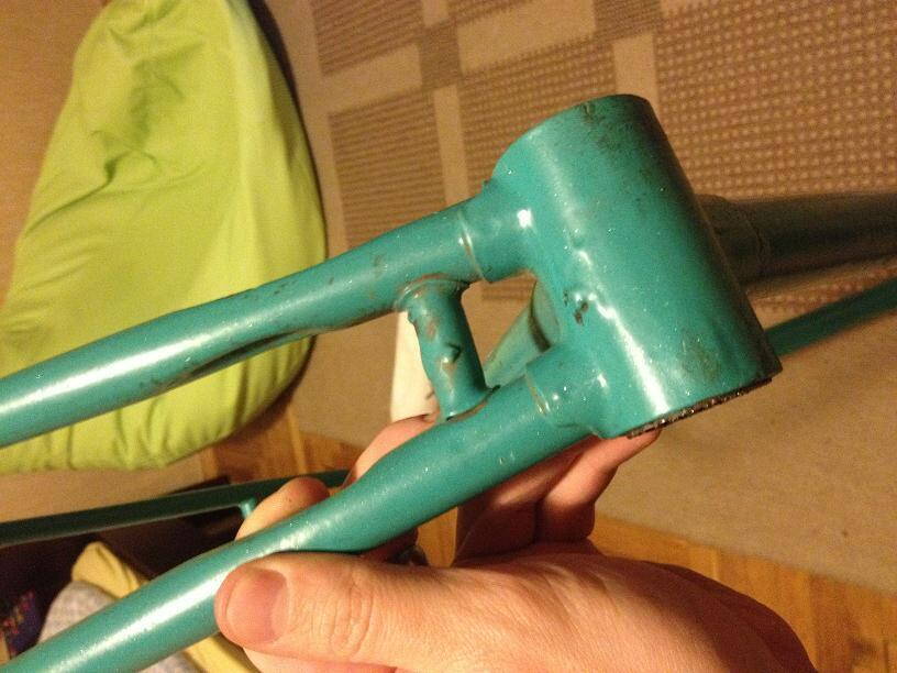

1. Пропаять узлы.

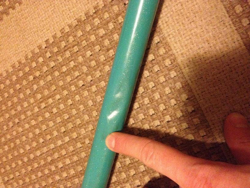

2. Заделать яму в трубе. Паять латунью или зашпаклевать?
3. Выровнять геометрию.
Подскажите скок ща порошком покрасить раму стоит на полифарбе?

Фотки рамы. Под дропы подкладывать гайки и выточить проставки?

коткомпот писал(а):
1. Пропаять узлы.
2. я б паяв :yes:
в жовтні 200 грв коштувало

Бегущая Черепаха писал(а):
коткомпот писал(а):
1. Пропаять узлы.
2. я б паяв :yes:
а в чем преимущество именно пайки?
200 грн с вилкой?
200 грн с вилкой?
В тому, що шпатльовка може не витримати запікання порошкової фарби, а якщо і витримає то х.з як вона себе поведе з часом. Під "порошок" потрібна спеціальна шпатльовка(термостійка), якщо "поліфарб" писанеться Вам таке зробити, то я тільки "ЗА" так як Ваш досвід буде корисним для всіх нас ... а заливання латунню/сріблом дасть 100% потрібний і перевірений результат.
Так 200 грв з вилкою, принаймі так, мені здається, казав Кіса... ну у Львові точно було 200 грв.(але не поліфарб :D )

Если будешь паять узлы, то почему бы и не запаять вмятину?
