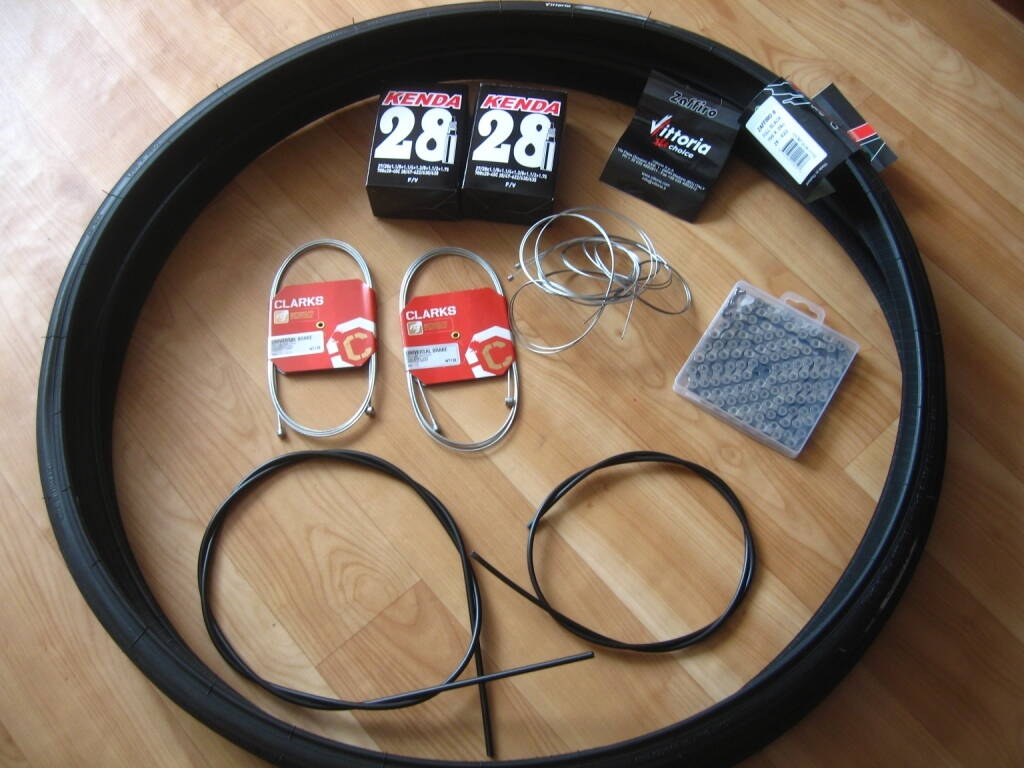

Наибольшие вопросы вызывали колеса: кривые и частично поломанные спицы, один обод пробит и имеет трещину, неотдираемый клей от шин, втулки с восьмерками. Хотел наспицевать новые колеса на родные втулки, но после раздумий и поисков купил вил-сет мерида 2013 модельного года на промподшипниках за пол цены (около 4-х тысяч рублей вышло).
К ним мне подобрали 8-ми скоростную кассету и цепь SRAM, модель не помню сейчас, но что-то из недорогого, т.к. не хотел тратить много денег на это. Потом купил шины Vittoria Zaffiro 28-й ширины и камеры Kenda. Выбирал из того, что было в наших магазинах в наличии (город - СПб).
Мне посчастливилось найти маленький магазинчик на ул. Короленко, в котором я купил новые родные тормозные колодки. Форумчане из Питера наверное знают это место, т.к. я в последствии не раз встречал там рядом ХВЗ-велики, да и в сервисе у них несколько штук стоят, хотя мастер в том сервисе говорил мне, что нет причин любить это ненадежное советское говно)))
После перебрал педальный узел, почистил переключатели, заменил тросики и оплетки. Вид получился гораздо свежее.

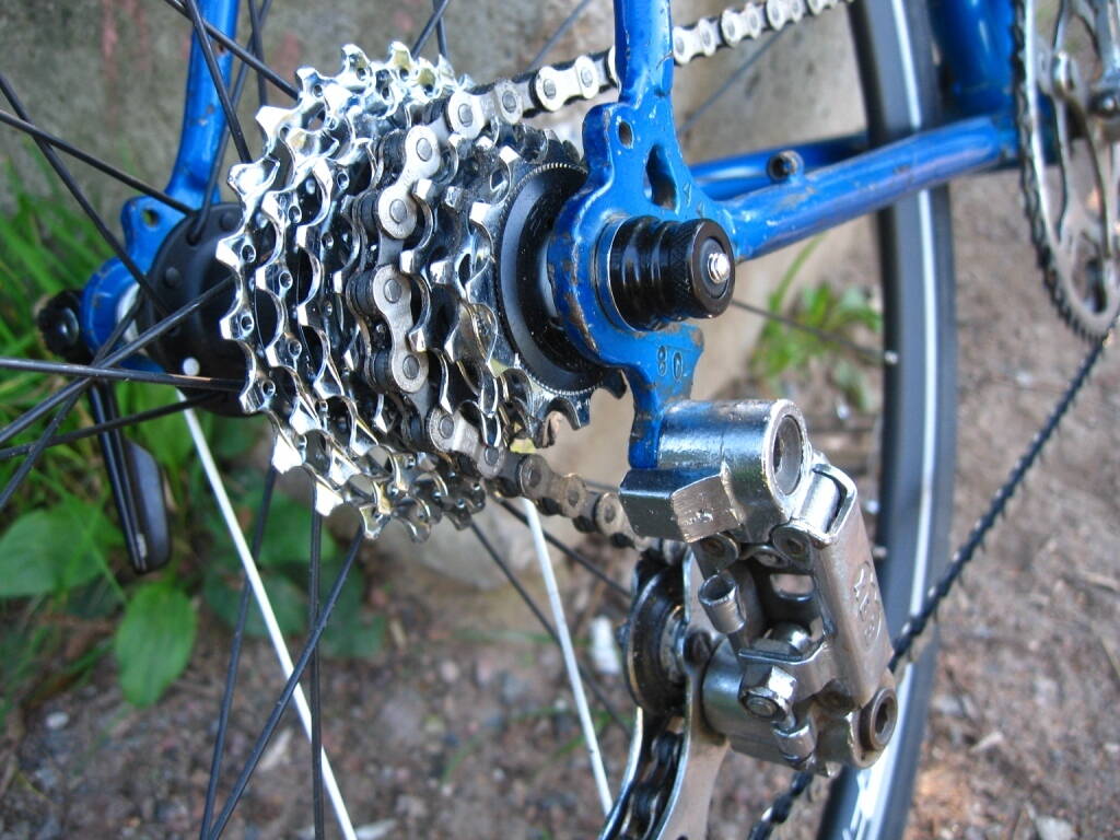

Mixal, я пробовал добиться параллельности переключателя крайним звездам, вращая попеременно каждый из винтов. Кручение заднего винта практически не меняло положения переключателя. В итоге, я понял, что, если и настрою его, то переключать он будет 2-3 звезды. Наверное, я делал что-то не так. Но на этом я оставил эту идею, так как, начитавшись форума, хотел купить зимой на ебее хороший обвес, вроде кампы. Но с учетом нынешнего курса доллара, я, наверное, попробую разобраться со старым переключателем. Фотки скину на выходных! Спасибо за помощь!

Дак и не выйдет этот переключатель под эти звезды корректно настроить - это ХВЗ переключатель, рассчитанный на работу с трещоткой на 4-5 звезд, а стоит восьмерик. Ему просто не хватает хода + установка более широких задней втулки и трещотки потребовало развода задних перьев - вот и нарушилась параллельность хода.
Параллельность роликов и звезд задается не этими винтами, а ровностью (вертикальностью) петуха. А винты только для фиксации крайних положений.
Кручение заднего винта должно было менять положение. Винт родной? Он по длине достаточен, чтобы давить на упор для него на переключателе?
Но, даже при правильной настройке, весь диапазон восьмерика родной переклюк может не выбрать.
