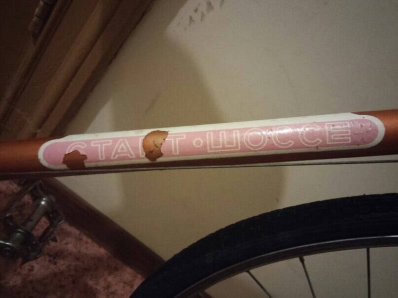

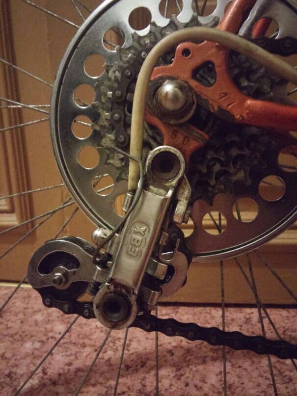

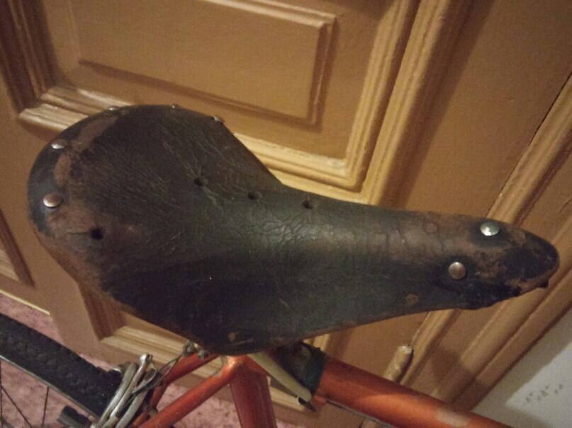

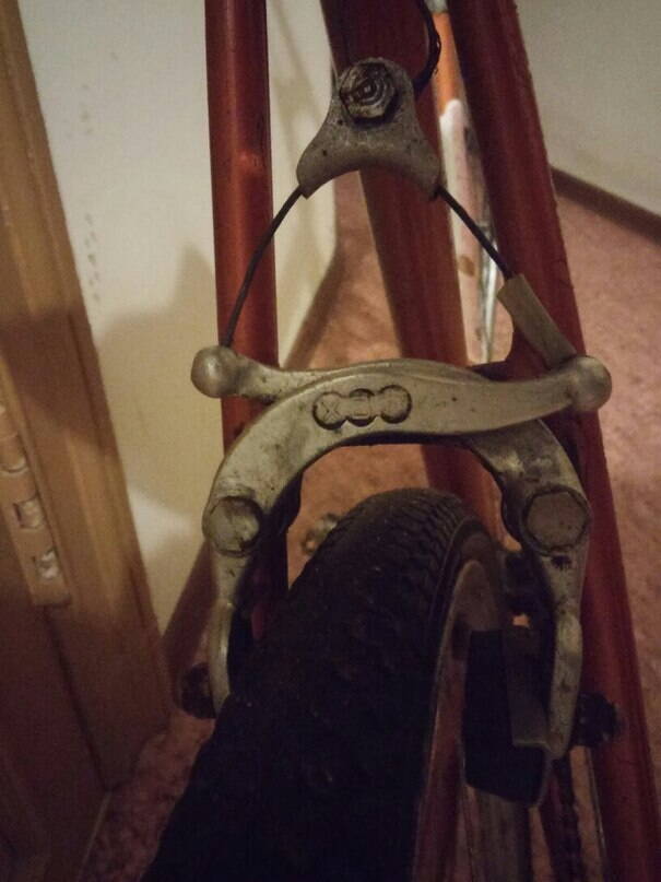

Всем привет из холодного Питера! После долгих изучений ветки с олимпийками и других, посвященных различным необычным версиям С-Ш, твердо решил приобрести необычный велосипед. В прошлом году собрал сингл на базе зеленого С-Ш 89 года, осенью его продал. Приценивался к Кремам и Линусам, но потом они дернули вверх и теперь их недостать) А потом понял что опять хочу не просто велосипед, а еще и хобби, объект починок, обсуждений и головоломки)После поисков,выжидания купил Старт-Шоссе Олимпийский, на петухе 80-47. Состояние видно на фото, по обвесу в хорошем состоянии, но на туристовских ободах, серьезно покоцанной краской и облупившимися деколями.
Засим есть идея отреставрировать этот вел, но превратить его в нечто новое. По максимуму хотелось бы сохранить оригинал-в идеале единственные изменения это:
1. Перекрасить в черный и восстановить деколи/сделать наклейки
2. Сменить обода на клинчерные или шоссейные(уже смотрел на чейне есть достойные)
Бюджет переделок как хотелось бы по-скромнее.
Должен получиться как бы секретный спецзаказ к олимпиаде 80, который вопреки козням руководства поехал таки на олимпиаду)
Очень нуждаюсь в советах и мнениях.

Я бы не торопился с перекрасом.
Для начала нужно провести полную переборку с дефектовкой и заменой изношенных деталей. Проверить геометрию.
Сделать таки хорошие колеса. С седлом нужно поработать. И неспешно подбирать конторы по порошковой покраске. Сделать деколи. Откатать сезон, и зимой уже красить, если уж так решите.

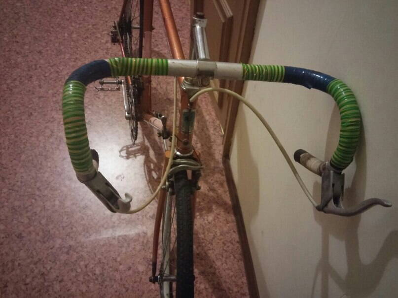

В первую очередь проверь целостность геометрии, судя по рулю, на нем сильно убрались. Руль можно выгнуть обратно, предварительно нагрев (на газовой плите, мыло для индикации), правда я бы все равно постремался на таком ездить (все же не сталюга).
Касательно колес. Выбор пролетариата - стартоновские втулки (думаю найти их в Спб не проблема занедорого). Было бы кошерно низкопрофильные обода (с тчк зрения эстетики), но дешевые как правило имеют профиль аля пресловутые da-30. Да, кстати, вроде на http://www.alienbike.ru еще остались мавик опен спорт по "докризисной" цене.

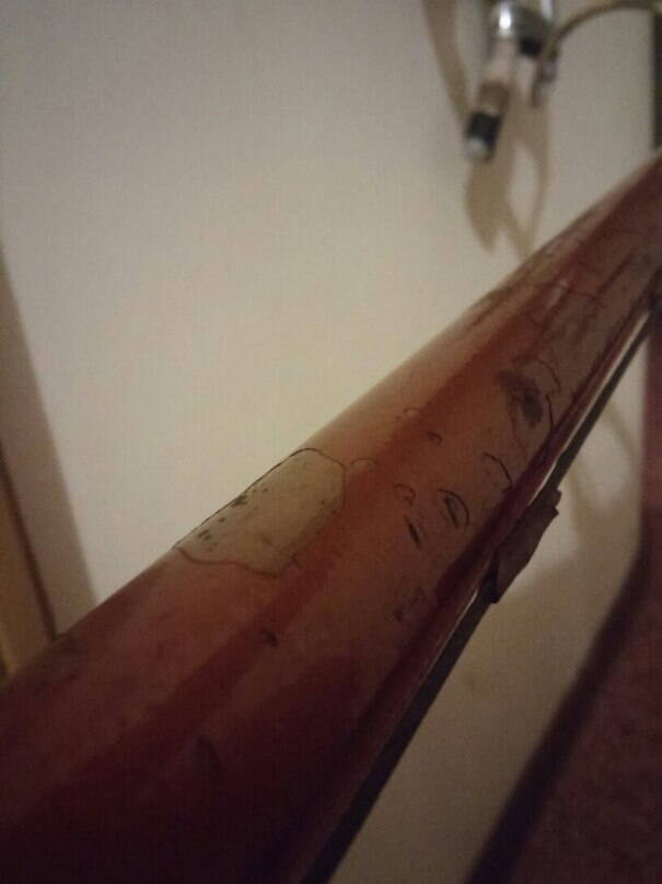

Добро пожаловать на борт! Я бы посоветовал отмыть раму и посмотреть на сколько на Ваш взгляд все критично с ЛКП.
У меня есть некий опыт постройки СШ на рамах в родной краске и как получилось можно посмотреть тут viewtopic.php?t=172645 и тут viewtopic.php?t=172663 возможно, что то увиденное Вам пригодится у этих двух разных по подходу к созданию велосипедов.

Большое спасибо за обода,серьезно задумаюсь о покупке таких. Руль буду смотреть, если не живой поменяю на хороший.

Подумайте над тем может быть постараться сохранить родную краску, это может быть вполне симпатично.
Руль можно деревянный, Ваш земляк нас тут удивил.
