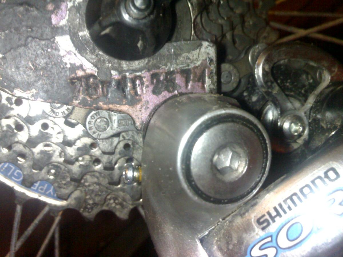

П.С.: блин всегда думал что моя рама 1975 увидев твою тему решил взглянуть номер и поковырял грязь и таки у меня 76г. тоже :D
Комментарий к файлу: 76г. 10 25 71
25-04-10_2303 - Копія.jpg [ 130.88 КБ | Просмотров: 5969 ]
С уважением Ярослав
