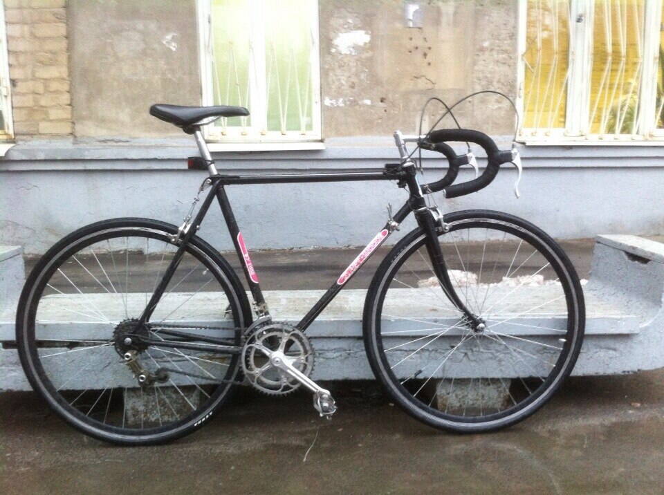

Комментарий к файлу: Вот таким купил, покрышки разные были, передняя вообще волнами шла, когда менял увидел, что камера не по размеру)
9zOPCywvwwk.jpg [ 185.5 КБ | Просмотров: 1987 ]
Комментарий к файлу: Такой сейчас)
px-WRiXHhZU.jpg [ 191.9 КБ | Просмотров: 1987 ]
Apg5BVDl9s4.jpg [ 186.95 КБ | Просмотров: 1987 ]
VJmPtSyxkDc.jpg [ 146.23 КБ | Просмотров: 1987 ]

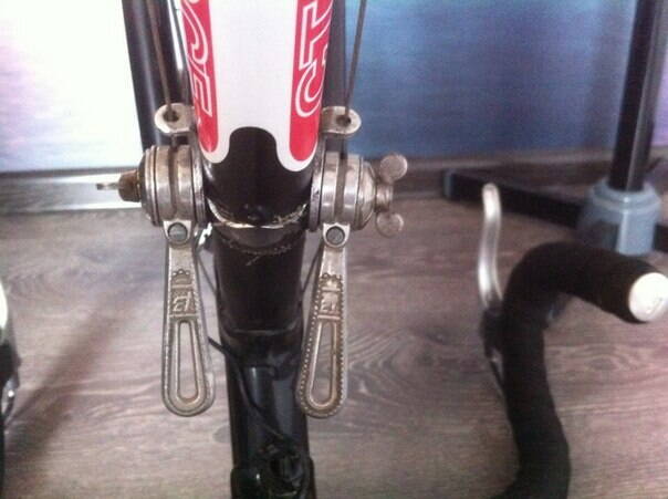

Комментарий к файлу: Манетки, если не ошибаюсь СЗ
hYrfMey1YDI.jpg [ 53.42 КБ | Просмотров: 1987 ]

Поздравляю. Видно, что стартик не был посностью проашаненный, все-таки в той или иной мере соблюдалась шоссейность. Надеюсь, в шатунах профиль резьбы соответствует педалям, иначе можно убить резьбы шатунов. Подсидел обязательно поменяй, а вот с выносом торопиться не нужно. Там только один недостаток - при резком торможении если перелетишь через руль, то об стартовский вынос можно штаны порвать. или задеть половой член, нанося ему травму. Тормоза если тормозят, могут еще побыть на велике. А если не очень, то ставь тормоза с боковой тягой и креплением троса на эксцентрие (натяжительный рычяжок, очень удобная штука).
Если где-нибудь найдешь тормозные подпружиненные ручки - обязательно поставь.
Всё остальное у тебя в порядке, катайся и наслаждайся.

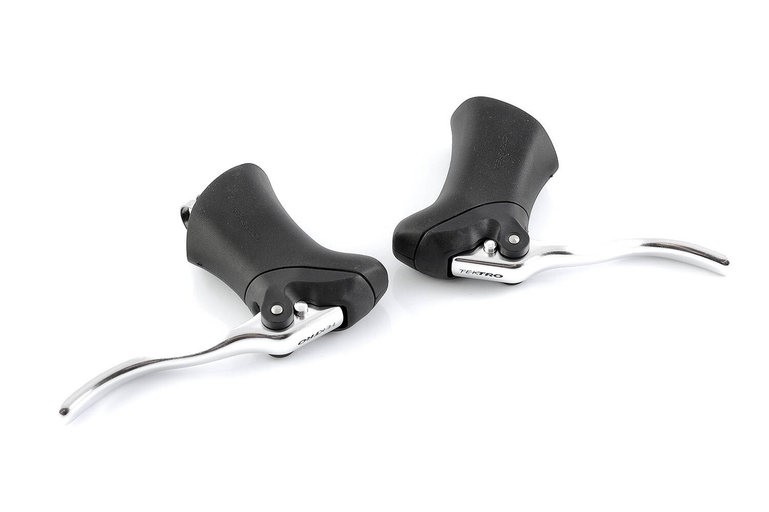

Комментарий к файлу: Вот такие ручки заказал.
cf57b657ea839d9a182a546896c4d48d_0x0.jpg [ 123.46 КБ | Просмотров: 1956 ]

1. Ручки ты выбрал хорошие, удобные. И резинка есть (в сш ее очень даже не хватает). Хотя стартовские хреноручки можно выставить повыше и перемотать корпус (не ручку) обмоткой - вариант бедного родственника :D

А там система не СЗ случайно? Похожа. (и переклюк?) Тогда с резьбой всё в порядке.
А вот колёса и манетки дисгармонируют своей простоватостью с такой системой, переклюком и торм. ручками новыми.
 Заголовок сообщения: Re: Крокодил старт-шоссе 88г.
СообщениеДобавлено: 07.02.2015 18:59
Вначале тоже подумал о СЗ, но надписей не видно. Похоже, что не она, а похожая.
СообщениеДобавлено: 07.02.2015 19:11
А они ж были не только харьковские, но и ижевские какие-то, что ли. И похожие туристовские были, но те грубее. Эта именно на СЗ похожа своей добротностью. Да и педали стартоновские давно повылетали бы, будь эта ситема импортной. Из стального шатуна с буржуйской резьбой советская педаль оборота через три вылетает с мясом, а тут - алюминий...

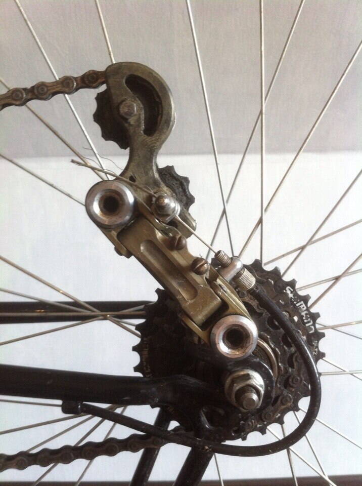

И перекидка странная, правда я в них не только не шарю, но и не в курсе, зачем оно :D . Может кто из коллег узнает, не СЗ ли?
