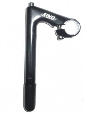

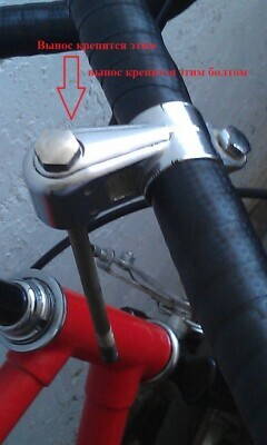

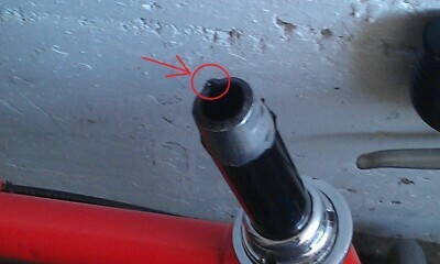

Проблема в выносе , после поездки буквально 30 км приходится его подкручивать , вот и думаю сменить. Поискав информацию обнаружил что на моем Туристе резьбовая вилка 1" (поправьте если не так). Нашел уже и вынос(ниже фото), и проблема вот чем , у меня шток вилки в верху сходится конусом , еще и со вмятиной(ниже фото),раз он крепится болтом к вилке(как я понял), еще и в верху сужается шток вилки , мне не подойдут такие выносы(1 фото), из тех которые я видел в продаже под 1" были все такого типа . Как запасной вариант спилить шток до места сужения, делал кто так и как это повлияет ?Или же легче найти вынос с таким типажом крепления ?
UNO вынос KL80 , длина 80мм, 1 резьбовой_1.jpg [ 122.42 КБ | Просмотров: 2421 ]
nEDhs-q6uu4.jpg [ 231.02 КБ | Просмотров: 2421 ]
0Aa_KgUOr0Y.jpg [ 218.79 КБ | Просмотров: 2421 ]

У Вас в вилке осталась часть старого выноса (черная труба). Возьмите винт, опустите его в черную трубку, вкрутите в гайку на несколько витков. Ударьте через проставку по головке винта, чтоб он провалился. После этого можете вынимать трубку.

да, это часть старого выноса. внизу он розклинен специальной гайкой. чтоб вытащить часть выноса гайку нужно выбить.
шток вилки закантивается под верхней гайкой рулевой.

винт вы вкручиваете в конусную гайку, которая разжимает трубку(часть выноса). нужно выбить этот конус. можно попробовать залить ВДшкой, но обычно и так выбиваются.

вбивайте смело. резьба находится в расклинивающей части. выбьете её и все нормально разберется

вниз забивайте болт

вы закрепляя вынос болтом тянули клин вверх. теперь вам надо клин вбить вниз

можете чем нибудь туда попшикать (вдшкой) или маслица трошки налить, там явно подзакисло

болт провалился, дальше трубу(часть выноса) по всему видимому надо доставать, но что то она намертво там :sad:

Трубу пробуйте повернуть для начала, если конусная гайка болтается ниже. Тряпкой оберните и рукой попробуйте. Если сил не хватает, развлдным ключом через тряпку. Должна провернуться
