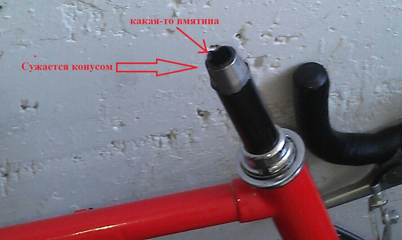

Проблема в выносе , после поездки буквально 30 км приходится его подкручивать , вот и думаю сменить. Поискав информацию обнаружил что на моем Туристе резьбовая вилка 1" (поправьте если не так). Нашел уже и вынос(ниже фото), и проблема вот чем , у меня шток вилки в верху сходится конусом , еще и со вмятиной(ниже фото),раз он крепится болтом к вилке(как я понял), еще и в верху сужается шток вилки , мне не подойдут такие выносы(1 фото), из тех которые я видел в продаже под 1" были все такого типа . Как запасной вариант спилить шток до места сужения, делал кто так и как это повлияет ?Или же легче найти вынос с таким типажом крепления ?
я только недавно начал познавать своего "крокодила" , так что исправьте ,если где натупил :smile:
Поделитесь советом , форумчане !Зараннее спасибо !

У Вас в вилке осталась часть старого выноса (черная труба). Возьмите винт, опустите его в черную трубку, вкрутите в гайку на несколько витков. Ударьте через проставку по головке винта, чтоб он провалился. После этого можете вынимать трубку.
Тоесть сверху черная труба это не шток вилки , а часть выноса ? :shock:

да, это часть старого выноса. внизу он розклинен специальной гайкой. чтоб вытащить часть выноса гайку нужно выбить.
шток вилки закантивается под верхней гайкой рулевой.
шток вилки заканчивается под верхней гайкой рулевой.
я только что пробовал , вкрутил болт , как вы и сказали , бил по нему , вот боюсь только что резьбу сорву
эта резьба находится на вилке(за которую болт держится),или болт только на гайке держится?
и еще не понял как выбивать , я его только вобью туда ?и как держится часть верхней трубы ?

винт вы вкручиваете в конусную гайку, которая разжимает трубку(часть выноса). нужно выбить этот конус. можно попробовать залить ВДшкой, но обычно и так выбиваются.
это печальным ничем не закончится ?
и как выбить не понял ?вверх что ли ?

вбивайте смело. резьба находится в расклинивающей части. выбьете её и все нормально разберется

вниз забивайте болт

ko_reshok писал(а):
вниз забивайте болт
спасибо , пойду пробовать! :smile:

вы закрепляя вынос болтом тянули клин вверх. теперь вам надо клин вбить вниз
теперь понял , что за глупость спросил :)

можете чем нибудь туда попшикать (вдшкой) или маслица трошки налить, там явно подзакисло
болт провалился, дальше трубу(часть выноса) по всему видимому надо доставать, но что то она намертво там :sad:

Трубу пробуйте повернуть для начала, если конусная гайка болтается ниже. Тряпкой оберните и рукой попробуйте. Если сил не хватает, развлдным ключом через тряпку. Должна провернуться
