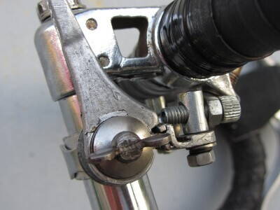

Вы сначала разберите, возможно достаточно будет только помыть и смазать. Манетки я переставил родные с нижней трубы на колонку, после переделки сделаю небольшой обзор, пока скину одно фото, там же и мой вариант руля.
Система у меня тройник52\42\30, каретку SunRace выбирал под нужную мне линию цепи. На контакты пока не сподобился да и по сегодняшнему дню нет и перспектив, езжу с туклипсами-нормально, привёл в порядок, поменял ремни.
