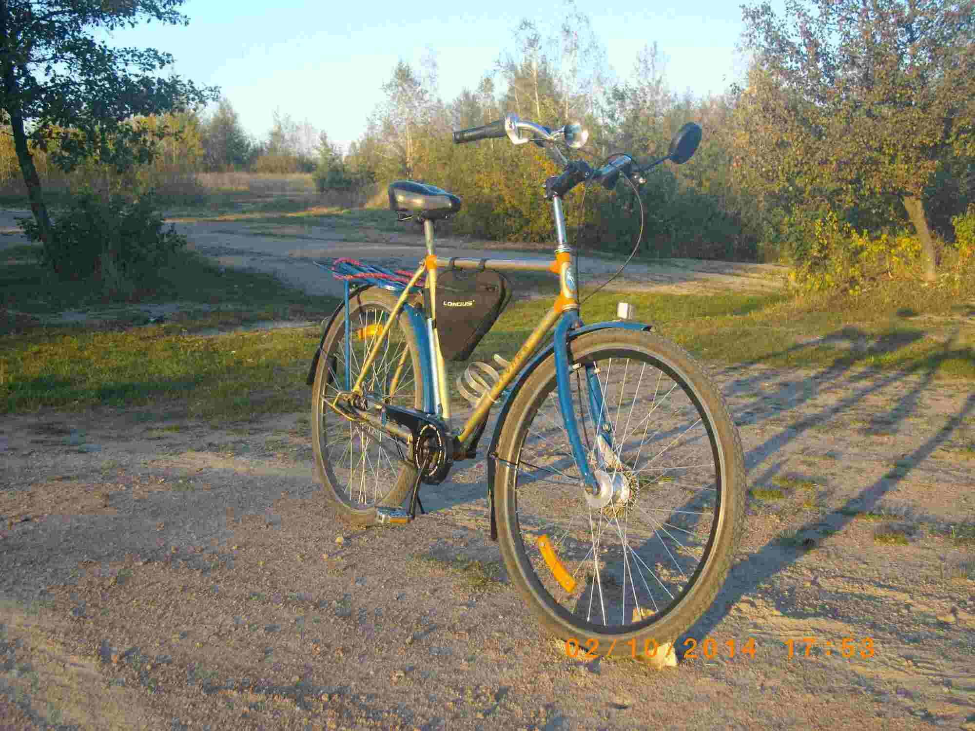

1. Рама - крепкая(ХВЗ идр.) поломав раму - теряем мобильность (легко можем найти замену)2.Вилка - жесткая или с амортизатором (какие есть варианты?)3.Колёса - самые износоустойчивые (наверное с максимально возможным профилем - для лучшей амортизации)4.Трансмиссия - Планетарная (быстро уезжать от голодных хищников, ехать в гору с малой потерей энергии) цепь в защитном кожухе(ресурс), а лучше ременная передача.
Я традиционно советую минскую раму, планетарку с не меньше 5-ю передачами, тормоза не ободные.
Резина шипованая будет мешать убегать от хищников, а дорогую после войны не купишь. Оптималь: CST дорожная.
Аммовилки не имел, да и нафиг она на дорожнике? L-образная стальная вилка отлично съедает мелкую тряску.
Чтобы увозить с постапиталис...ТЬХУ! помоек богатую добычу, багажник нужно широкий и крепкий (штампованый).
Если из апокалипсиса ты выйдешь с приличным собственным весом, то лучше двойные обода и шатуны под квадрат: они крепче именно в плане перегрузок (КИСА будет против :mad: ).
Руль самый удобный - старый добрый дорожный.
