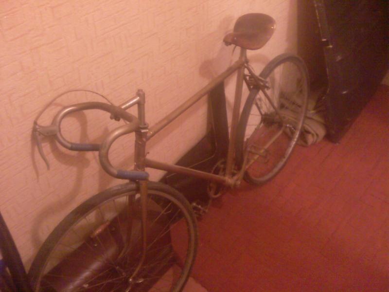

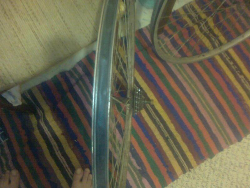

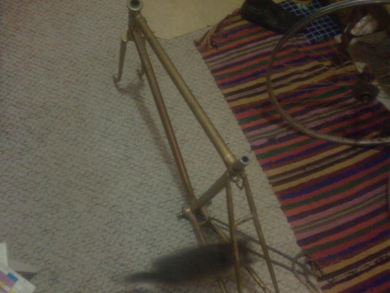

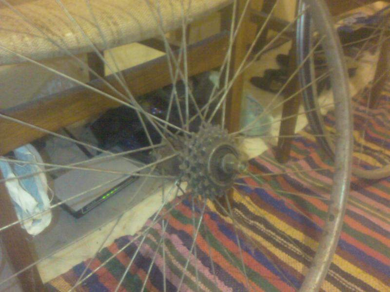

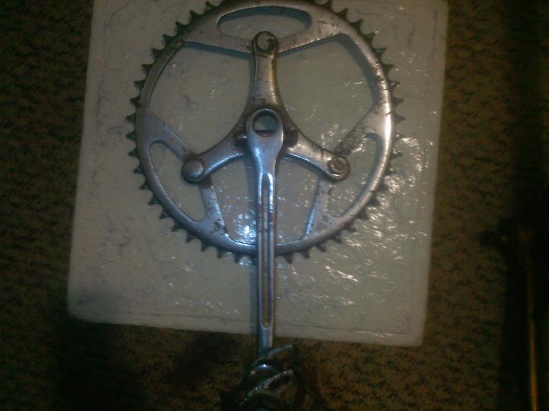

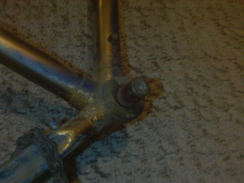

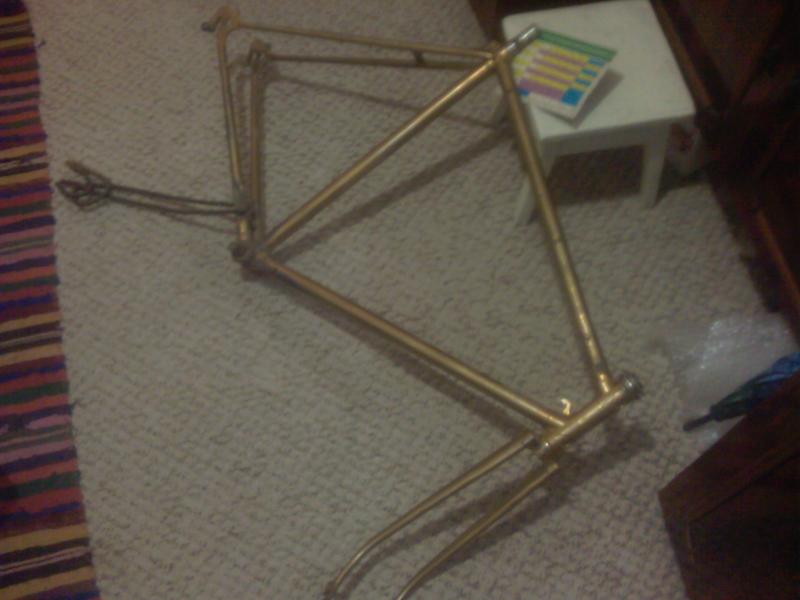

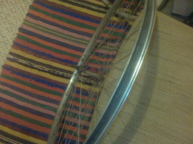

Здравствуйте!!! Мне досталась рама и колёса от ХВЗ!!! Очень хочу собрать его но я в этом плане 0!!!! Подскажите что нужно и как лучше!!!???? Заранее большое спасибо!!!!
Извините за качество фото!!!!
Комментарий к файлу: Можно ли поставить кассету на 7 звёзд???
Snimok-0075.jpg [ 54.7 КБ | Просмотров: 1112 ]

Комментарий к файлу: На такую втулку есть 2 звезды???
Snimok-0079.jpg [ 39.37 КБ | Просмотров: 1112 ]

Если коротко. Восстанавливать как есть - не стоит выделки. НО можно собрать неплохого крокодила (смотри раздел крокодиловодство).
Из того, что видно на снимках - раму, вилку, руль и особенно седло использовать можно. Насчет рамы - Ростовка то твоя?
остальное - выкинуть без жалости.
Харьковские стальные рамы достаточно прочные, чтоб их можно было немного разогнуть и воспользоваться более дешевыми компонентами для байков. Соответственно можно будет ставить сзади и семерник. Как его доработать, чтоб не гнуть оси - найдешь на питерском форуме, статья"Гнутся оси заднего колеса" - предложенное там решение я опробовал - мои 120 держит, не гнется.
 Заголовок сообщения: Re: Помогите, подскажите, научите!!!
СообщениеДобавлено: 12.07.2010 00:49
Сообщения: 647
Зарегистрирован:15.05.2009
Рама - "Спорт", по году - хорошая, можно крокодилить.
Если фреймсет хороший, не гнутый, без трещин, не ржавый, то оставляешь раму, вилку, рулевую, временно подседельный штырь. Остальное в мусорник (ну лучше скажем так отложить в сторону, возможно какие-то мелочи пригодятся, но маловероятно).
1 - перенарезаешь каретку под картридж
2 - красишь раму и вилку
3 - начинается полет фантазии по обвесу, выбери уклон (шоссер, гибрид или туринг) - тут уж лучше читай форум и у каждого, кто делал крокодилов, заимствуй те или иные решения...
самое нормальное решение - брать втулку под кассету и ничего не будет гнуть. Как вариант еще, чтоб не гнуло ось если втулка все таки под трещетку - взять каленую ось (вместо обычной), но не факт что выдержит...
