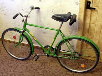

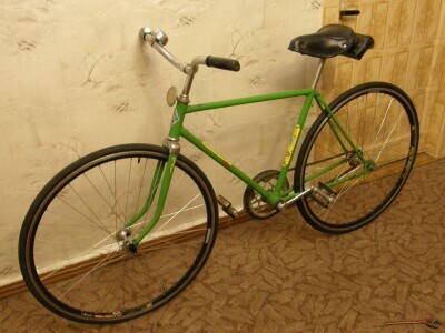

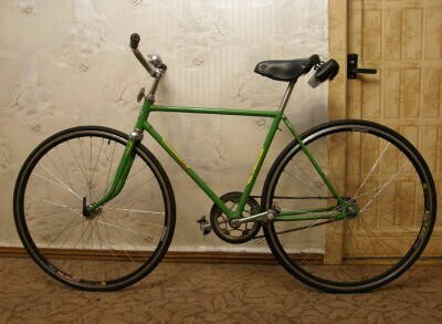

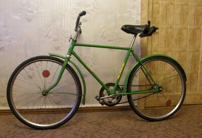

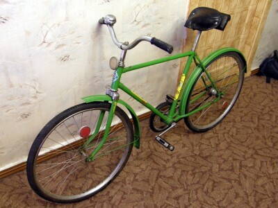

Оригинальное фото до окрокодиливания в аттаче.
Доп инфо - подседел (глагол) - 21,5 мм.
Ось переднего колеса ( передней вилки) - 88 мм.
задняя втулка 112 мм.
как буду крокодилить еще не решил. Может реставрирую...
Комментарий к файлу: Ereliukas
PC050141.jpg [ 159.63 КБ | Просмотров: 4507088 ]
Комментарий к файлу: орленок
PC050144.jpg [ 185.54 КБ | Просмотров: 4507094 ]
Комментарий к файлу: эрелюкас
PC050146.jpg [ 326.4 КБ | Просмотров: 4507091 ]

отдавали раму такого недавно на форуме. Продолжаем. Орленок уже фикс. После снятия перемычек, предназначенных для крепления крыльев - влезли 28-е колеса :)

фотки с 28 колесами
PC050149.jpg [ 176.73 КБ | Просмотров: 4507097 ]
PC050150.jpg [ 171.01 КБ | Просмотров: 4507088 ]
