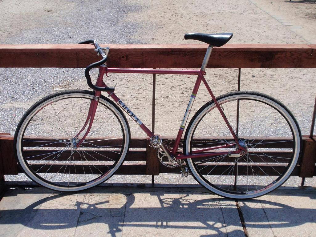

Собственно говоря первую версию я уже собрал. Покатался километров 600. И понял что попа моя хочет комфорта. Поэтому и возник вопрос как это реализовать.
Планирую вилку с аммортами, но не знаю с какими параметрами выбрать вилку и насколько сложно будет ее адаптировать к моей раме. Присмотрел вот такую Suntour - 28" NCX-D LO 1.1/8" не уверен что мне подойдет размер 1.1\8 дюйма. Также хочу установить современную рулевую колонку, но опять же напряг знаний с размерами. Помогите плиз кто чем может :D
Некоторые данные моего крокодила:
Рама СПОРТ 92года
Вилка в комплекте
Обода Author
Покрышки Michelin
Втулки
Передняя Китай (шо було)
Задняя Планетарка SACHS 3 передачи и тормоз взад :D
Педали родные
Подсидельник Campagnolo
Седло ХВЗ
Звезда передняя Украина 60-х годов
Манетка SACHS на 7 передач
ну остальное сами смотрите :smile:
Ногами плиз не пинайте на велосипеде совсем недавно.
Комментарии, советы, критика приветствуются
Комментарий к файлу: Вот кстати и виновник торжества

О вилке со штоком 1 1/8 забудь. Ищи с дюймовым, а такжу кури форум на предмет адаптации ее к раме: было.
Имхо на этой раме амовилка нафиг не сдалась, во-первых если выбирать из дюймовых - выбор мал и одни бюджетные, только лишний вес, во-вторых углы заваляцца.
Вел классный - закос под фикс? :D

Нет я не кошу :D я забиваю :ROFL:
Собрал откровенно говоря из того что было. После сборки влюбился поуши :oops:
Это первая версия. Во второй пожертвовал милоглазностью, выбрал комфорт. Сменил руль на уродский но более удобный. Шея перестала болеть :cool:

Сделать можно всё, но получится ли потом говорить о экономической целесообразности и велоэстетике?
ИМХО, вещь получилась замечательная и менять в ней что-то - большой велосипедный грех!
не ломай!! Поставь подсиделку с амортизатором.. или попривыкни чуть. Если поставить вилку - получится колхоз .. а сейчас велосипед - прекрасен!
Да .. еше - перед покраской я со свеого посбивал нафик все бонки и крючки.. выглядит лучше... только забыл заделать отверстия под тормоза... не забудь.. холодной сваркой хорошо получается. Красить можно и с баллона, только не торопиться. Часа за 3, с перерывами в 10 легких слоев.. современные балонные краски даже по 20гр - держатся отлично.
и еще - я тоже планирую планетарку на подобный аппарат и манетку собирался под седло прилепить, чтоб не портила руль - подумай - может тоже так понравится.

У меня манетка сначала стояла стандартная на раме, но как показала практика очень неудобно. Это не единственный мой крокодил. В пути еще один. так что на этом можно поколхозить чуть-чуть. Я в поиске велогармонии :oops: А к весне кровь с носа надо найти спецзаказ.

есть жутенькие китайские с ашанбайков на барабашова, но они реально стремные - я бы покрасил.. чуток наждаком для шероховатости .. потом грунт и краска.. матовая \ глянец на выбор. Будет отлично, но и серебристый, как по мне - сочетается с педальками\системой и т.п... либо придется избавляться от хрома совсем - но это и рулевую красить\менять .. систему, черные спицы, тормозные дорожки на ободах.. думаю не стоит того.

В принципе я собираюсь зачернить все. Бюджет дело второго плана.
