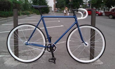

Нашел Турист 82 года, он много лет стоял в гараже. Теперь, собственно, хочу его восстановить и начать покатушки :roadbike:
Решил сделать фикс, максимально бюджетный, оставляя и по потребности настаивая родные детали.
Что-то наподобие вот этого:
IMG_1765.JPG [ 125.3 КБ | Просмотров: 2287 ]
С ходу покраской заниматься не буду, сначала пойму что и как мне нужно сделать, что заменить-отремонтировать, а потом, если интересно , выложу фото с конечным результатом. Я в велосипедах плохо разбираюсь, и рассчитываю на вашу помощь. По ходу работ у меня буду возникать вопросы, и я надеюсь получить на них ответы. Вот первые:
1. Чтобы сделать фиксированную передачу, мне нужна другая втулка на заднем и другая каретка на переднем колесе, или их можно переделать под фиксированную передачу?
2. На велосипеде негодные покрышки и камеры,нужно купить новые, на них старые обозначение 622х32 и 622х40 соответственно, какая у них теперь маркировка и как мне их подобрать?

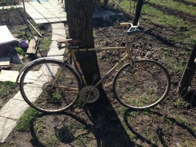

А вот с чем буду иметь дело

Такие темы на форуме периодически всплывают, что кто то нашел в гараже/сарае старый турист/спутник/старт шоссе и хочет сделать из него фикс.
Если хотите фикс - купите фреймсет Рекорда и стройте фикс на нем, а из туриста фикс, как из меня Лэнс Армстронг :D
Отреставрируйте его, замените НЕРАБОТАЮЩИЕ компоненты и будет годный дорожный велосипед.
Отмойте, вычистите все, замените тросики, рубашки; камеры, покрышки, поставьте руль баран.
622 - покрышки под 28'', второе число - размер резины, например выбрать что-то из 622х32.

Спасибо за советы. А чем плох Турист для переделки под фикс?
Но все же чтобы сделать фиксированную передачу, мне нужна другая втулка на заднем и другая каретка на переднем колесе, или их можно переделать под фиксированную передачу?)

Другая рама Вам нужна. Турист слишком мягкий и длинный для фиксированной передачи.

Турист — длинная пластилиновая рама.
Этот хоть не самых худших годов.
Краска, вроде в нормальном состоянии.
Помой и разбарахоль его, думаю гривен 600 выйдет.
И купи хотя бы "Старт-Шоссе".
Систему и каретку себе оставь, на первое время сойдёт.

Mixela, Вітаю !!!
Як писали вище колеги з "Туриста" фікс не вийде ... точніше зафіксувати можна будь-який велосипед, але що з того получиться :facepalm:
Фіксу потрібна коротка, жорстка рама (по геометрії) в ідеалі трекова, можна спробувати і з шоссейника таке ліпити і багато в кого виходить, але це або серйозні, грамотні налаштовування або просто данина моді. В Вашому випадку, на жаль, не вийде ні те, ні друге :sad:
Але це зовсім не означає, що потрібно "Турист" на свалку, з нього вийде афігенний ... турист :D , можете, якщо сильно хочеться, скурути щось мінімалістичне то зробити з нього звичайний сінглспід (не глухарь !)

Спасибо за ответы) На фото не видно, но краска во многих местах по слазила, кое-где появилась ржавчина, не думаю что его в таком состоянии кто нибудь захочет купить. Так что буду делать что-нибудь из того что есть.
Да, есть такое желание сделать минималистично :D
Т.к. фикс с него получится плохой, то подскажите как переделать под синглспид)

Просто поміняти втулку на "сінглспідну" ... хочете сучасну, хочете "торпедо" з ножним гальмом, любе.

Покрышки, камеры 622Х32 мм являются стандартными- для апгрейда можно ставить покрышки шириной от 35 до 42 мм. На данном сайте есть множество примеров.

Соглашаясь с коллегами, своё подтверждение вставлю - это сто раз обсуждалось, так что восновном, в виде ссылок.
Фиксировать турист плохая идея, получатся только неудобства, связанные с невозможностью остановить педали на ходу. И всё. Ничего взамен. Фиксированную передачу можно простить злому динамичному велу. А такой должен быть жёстким, с короткой рамой, на тооонких шинах с высоким давлением. И хорош он только на гладких проспектах.
Из туриста получается либо быстрый сити-байк (немного уступающий стартону) viewtopic.php?f=31&t=82166&hilit=%D0%BD%D0%BE%D0%B2%D0%B0%D1%8F+%D0%BB%D1%8E%D0%B1%D0%BE%D0%B2%D1%8C+%D1%81%D0%BF%D1%83%D1%82%D0%BD%D0%B8%D0%BA&start=30#p1019620 либо туристический велосипед (которому в этом амплуа немного уступает стартон) viewtopic.php?f=31&t=207333&p=1382369#p1382348 . Кстати, совершенно правильная идея - сохранить размер шин, найти такие же. И обода родные оставить, если они в приличном состоянии. А при необходимости замены ободов, найти аналогичные по конструкции (одинарные) и ширине.
Такие велосипеды хорошо идут по шоссе, но на них непротивно и по тротуару с ФЭМом проехать, и по грунтовке где-нибудь в дачном посёлке, чего совершенно не хочется делать на правильных шоссерах и фиксах (и жёстких синглах)
Отказ от передач одобряю, но фиксировать, вслед за коллегами, не советую.

Спасибо за ответы, твердо решил сделать синглспид :D
Хочу переделать заднюю втулку в синглспид. Но у меня проблема с ней. Трещотка (или как она правильно называется) крутится в обе стороны. Разобрал ее и обнаружил что ушки, которые должны ее останавливать, просто лежат в пазиках и все. А проволочка- пружинка короткая (оборванная ) и не достает до них. Как ее поменять я не разобрался, посоветуйте что-нибудь.
Вот так я сделать не смогу, тут другая конструкция втулки: viewtopic.php?f=31&t=160854&p=1278777#p1278770
У меня кассета не разборная, но думаю что при большом желании и прямыми руками с болгаркой, можно срезать ненужные, предварительно выбрав удобную звезду, как здесь примерно: viewtopic.php?f=31&t=184496&start=30#p1258634
Это сейчас дело второе, помогите разобраться со втулкой, чтобы не прокручивалась.
