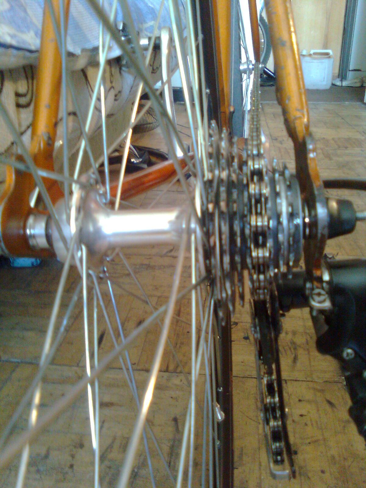

Втулка с чейна пришла, касету купил SunRace на 9 скоростей в Ижевске, самая маленькая звезда на 13. 9-ть скоростей не влезли, цепь стала перья задевать и пришлось отказаться от одной звездочки, убрал самую большую, и касета нормально встала. Втулка оказалась очень накатистой, с любимой горки велик накатом под 50 км/ч разогнался, когда раньше было только 44км/ч!
Комментарий к файлу: 105 шоссе
v.6.940127.jpg [ 245.63 КБ | Просмотров: 1902 ]
СообщениеДобавлено: 15.07.2010 17:27
Сообщения: 230
Город: Винница
Зарегистрирован:03.07.2008
Я так понимаю спэйсер, который был установлен в кассете перед самой большой звездой пошел на другой конец кассеты перед закруткой? И переключатель задний как-то криво стоит, подправить бы плоскость.

СообщениеДобавлено: 16.07.2010 08:55
Сообщения: 15
Зарегистрирован:13.07.2010
а это скорее всего не переключатель криво стоит, это рама криво изогнута
СообщениеДобавлено: 16.07.2010 12:55
Сообщения: 96
Город: г. Данилов, Яр. обл.
Зарегистрирован:14.05.2010
Если быть еще точнее то при разведении задних перьев рамы не выставили параллельно дропы, и петух всё же немного наружу выгнут.
Всё исправимо.
Если ваши принципы не позволяют съесть кусок мяса, то значит вы еще не достаточно голодны.
СообщениеДобавлено: 16.07.2010 16:18
Сообщения: 27
Город: Ижевск
Зарегистрирован:05.05.2010
Так точно!
Это переклюк такой малость кривой, но ничего, я им очень доволен, нормально работает, рама вообще без напряга приняла эту втулку, пальцами чуток расправил в сторону пару миллиметров и готово!
