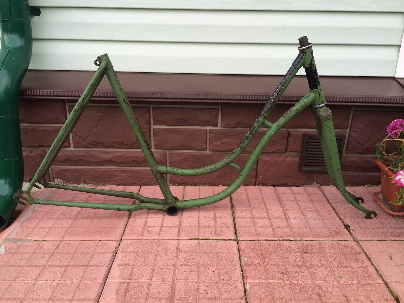

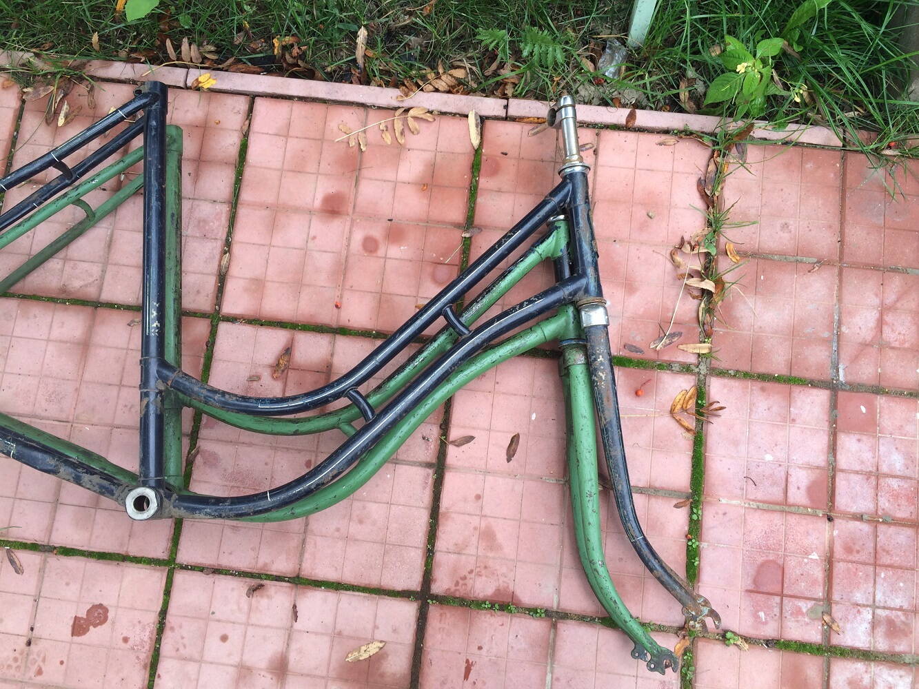

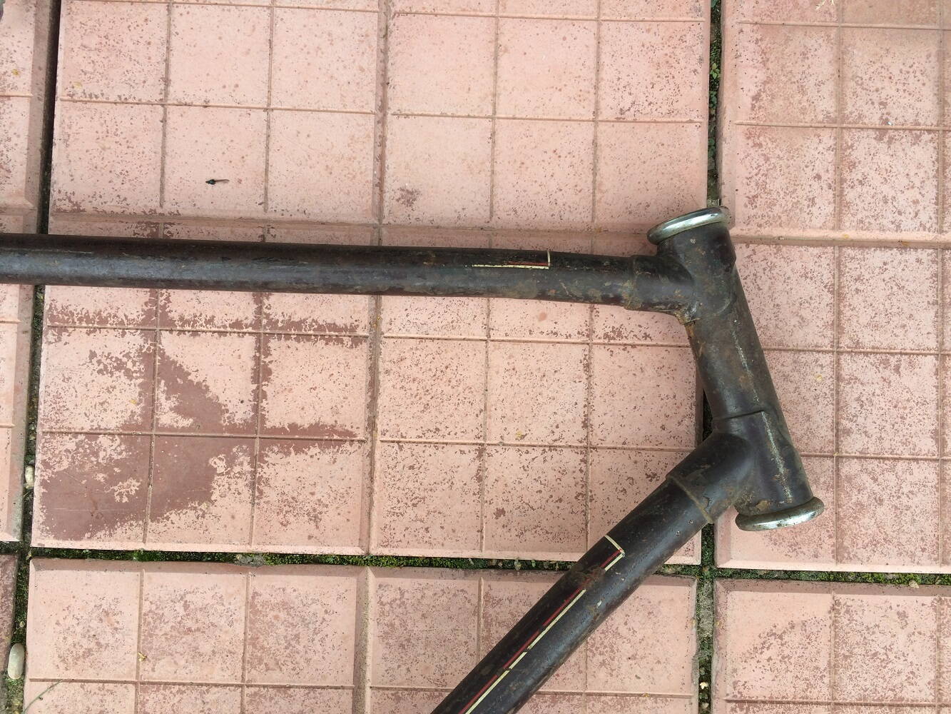

Вот и новый проект :smile: дамского велосипеда, будет делаться для жены попросившей сделать велик на красивой ретро раме.
Концепция такая, женский велосипед в пару к "Автоматику" viewtopic.php?f=31&t=207865 по сути это современное прочтение старых велосипедов ХВЗ и ЛВЗ, это будет минимализм и алюминиевые детали, а также втулка Sram автомат.
Парность/схожесть будет специально подчёркиваться схожими техническими решениями и цветовой гаммой.

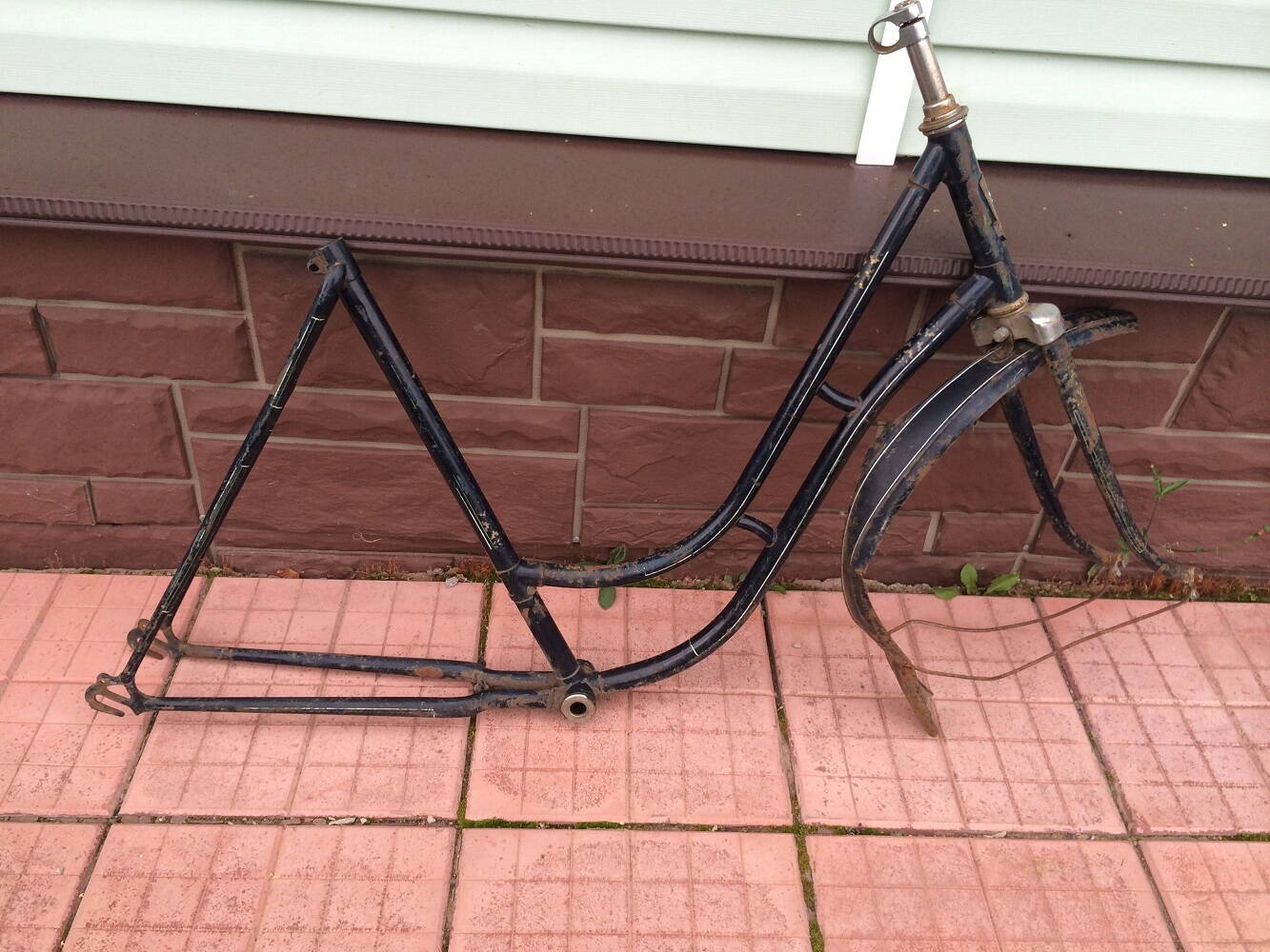

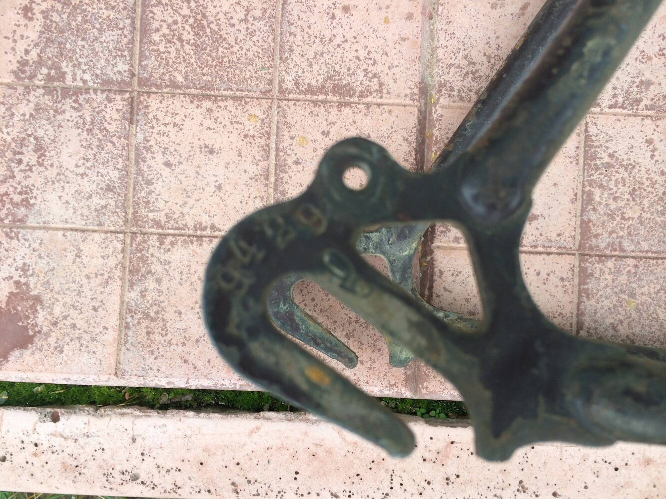

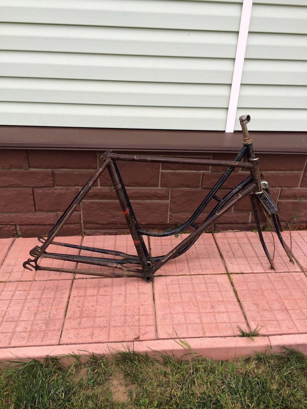

Что имеется в наличии, рама В-22 1949 года, покрашена заборной краской и В-25 приблизительно 1954 года, много повреждений на раме, фактически раздавлен задний треугольник (год еще надо найти на раме),
В-22 с вилкой без верхнего конуса и гайки, одной чашкой в каретке весит 4800 грамм, В-25 с вилкой, конусом, гайкой и выносом весит 5100, при том что рама В-25 заметно больше по размеру, она точно под 28 колеса, а вот В-22 изначальна была под 26 колеса (28 колеса встают на нее я проверил) по ощущениям и звуку рама 22 на трубах с толстой стенкой, а 25 с заметно более тонкостенными трубами, что подтверждается еще и весом.
Нужно определится на основе какой рамы делать велосипед, В-25 больше по размеру и очень серьезно повреждена, В-22 меньше по размерам, но у нее своя оригинальная резьба на штоке вилки, а гайки конуса и контрящей гайки нет, шансов найти такие не много :sad:
Ну пока фотографии... дальше будет про проблемы :sad: и возможные пути их решения :smile: .
Комментарий к файлу: В-22
IMG_1303.JPG [ 472.13 КБ | Просмотров: 5335 ]
Комментарий к файлу: В-25
IMG_1312.JPG [ 470.97 КБ | Просмотров: 5335 ]

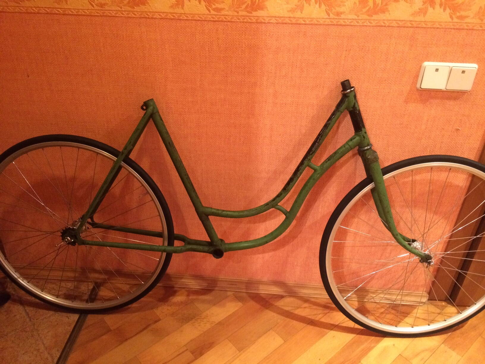

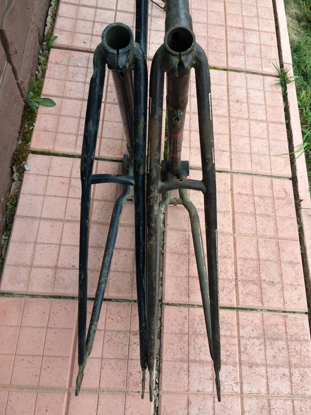

Комментарий к файлу: В-22/В-25 заметны различия в размерах и геометрии.
IMG_1325.JPG [ 626.88 КБ | Просмотров: 5335 ]
Комментарий к файлу: На 28" колесах
IMG_1243.JPG [ 711.13 КБ | Просмотров: 5310 ]

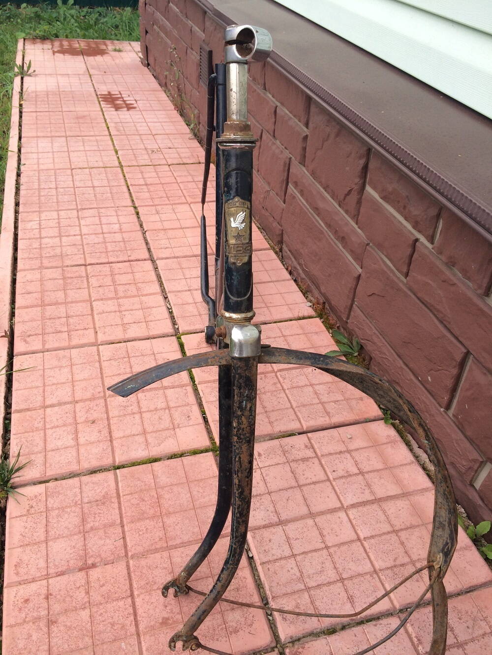

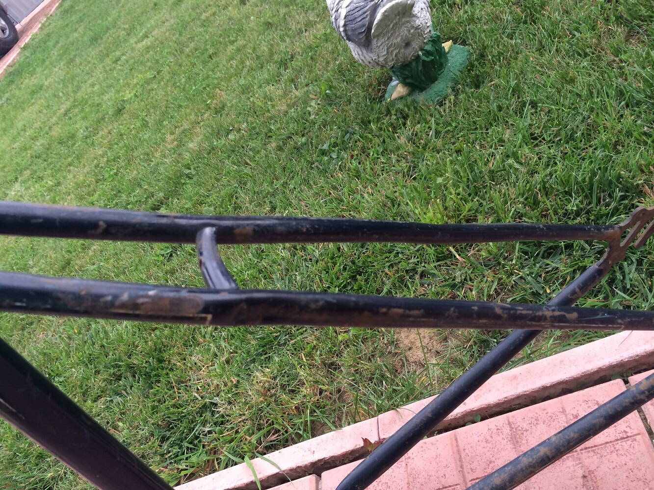

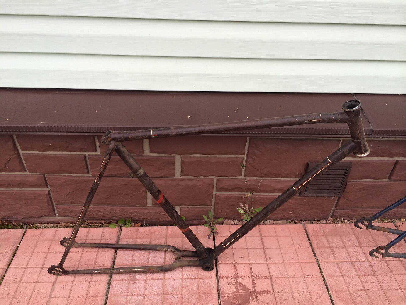

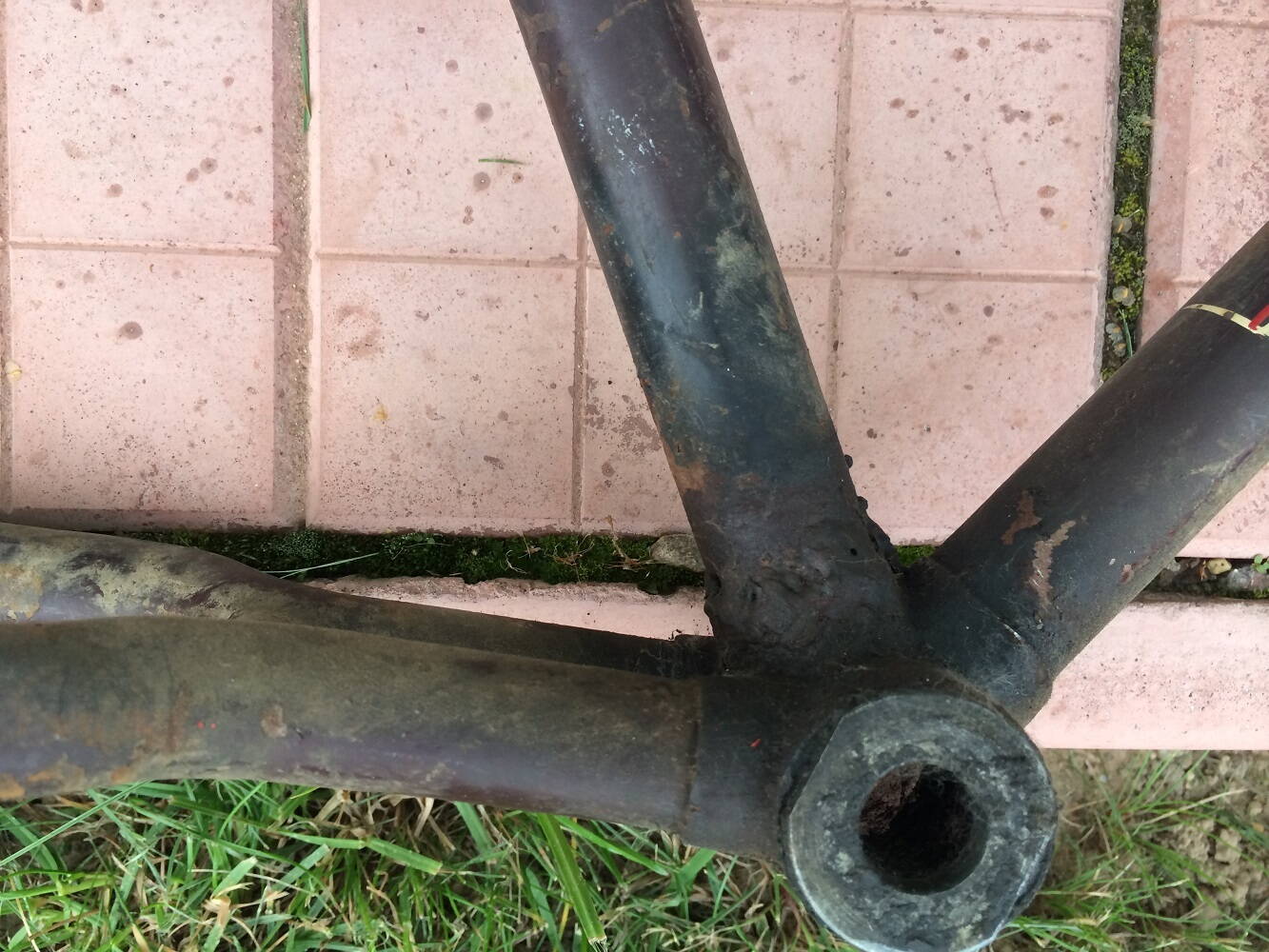

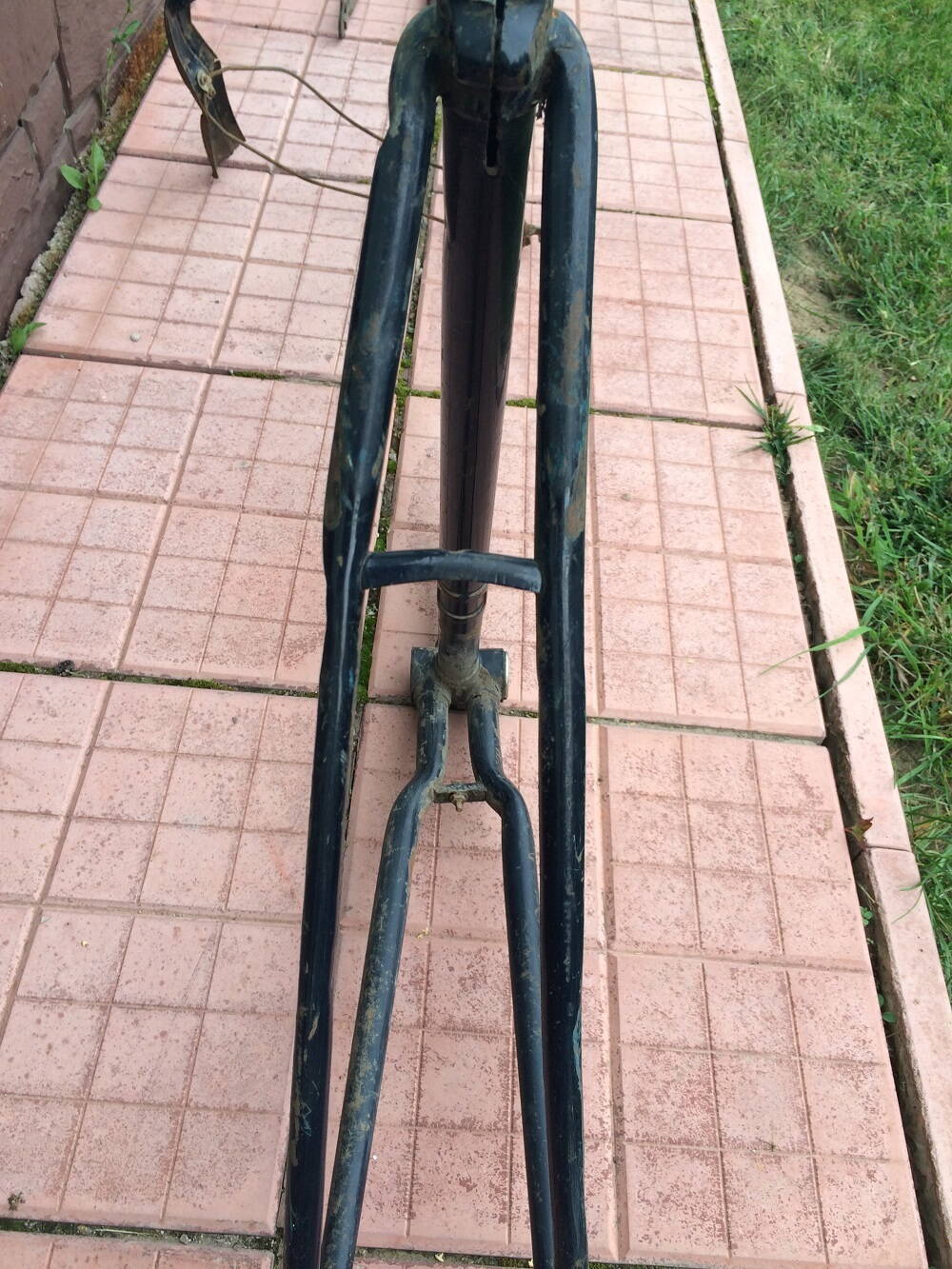

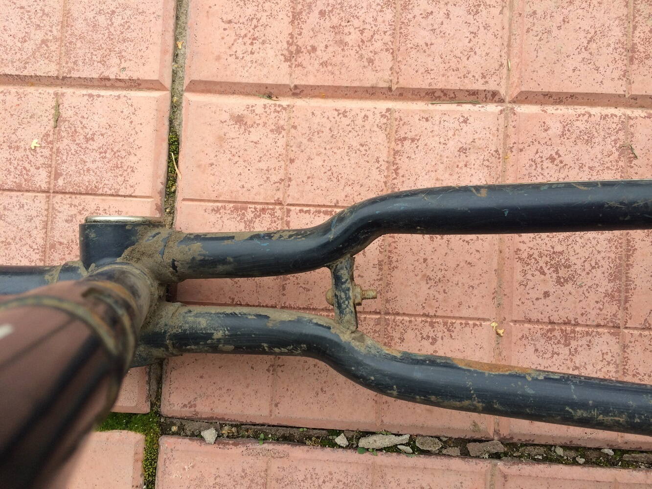

Повреждения у В-25 серьезны и обширны, смята левая косая трубка заднего треугольника, вмятины на подседельной трубе, рама имеет легкую не соосность между рулевой колонкой и подседельной трубой, на фотографии все это видно, ну и наверняка еще что то всплывет из повреждений...
Комментарий к файлу: загнутое перо
IMG_1316.JPG [ 610.08 КБ | Просмотров: 5328 ]
Комментарий к файлу: наиболее сильные повреждения
IMG_1318.JPG [ 562.93 КБ | Просмотров: 5328 ]
IMG_1320.JPG [ 745.34 КБ | Просмотров: 5328 ]
IMG_1321.JPG [ 348.96 КБ | Просмотров: 5328 ]
Комментарий к файлу: не соосность
IMG_1313.JPG [ 552.51 КБ | Просмотров: 5328 ]

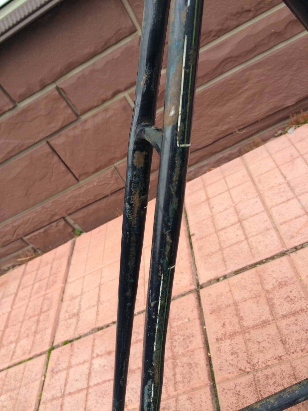

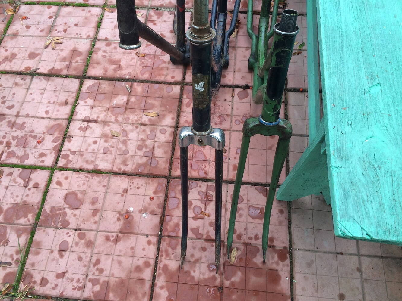

Вилка у В-22 была вот такой, это воздействие воды и холода, в вилке замерзла когда то вода и раздула ее, устранил при помощи брусков и тисков, кстати на удивление легко.
IMG_1304.JPG [ 537.74 КБ | Просмотров: 5327 ]

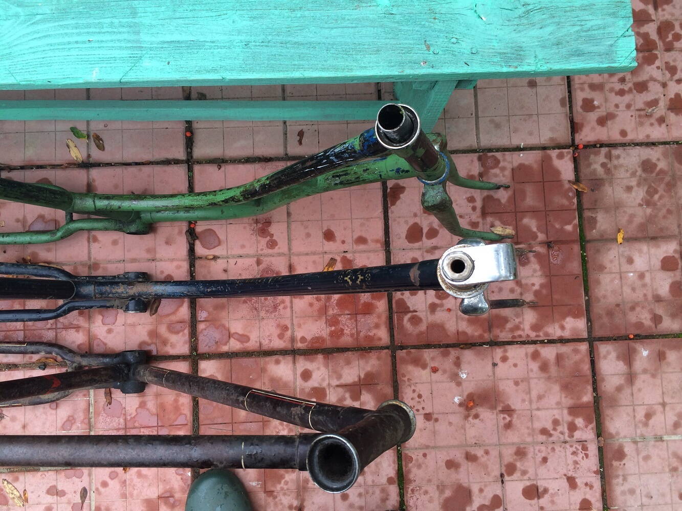

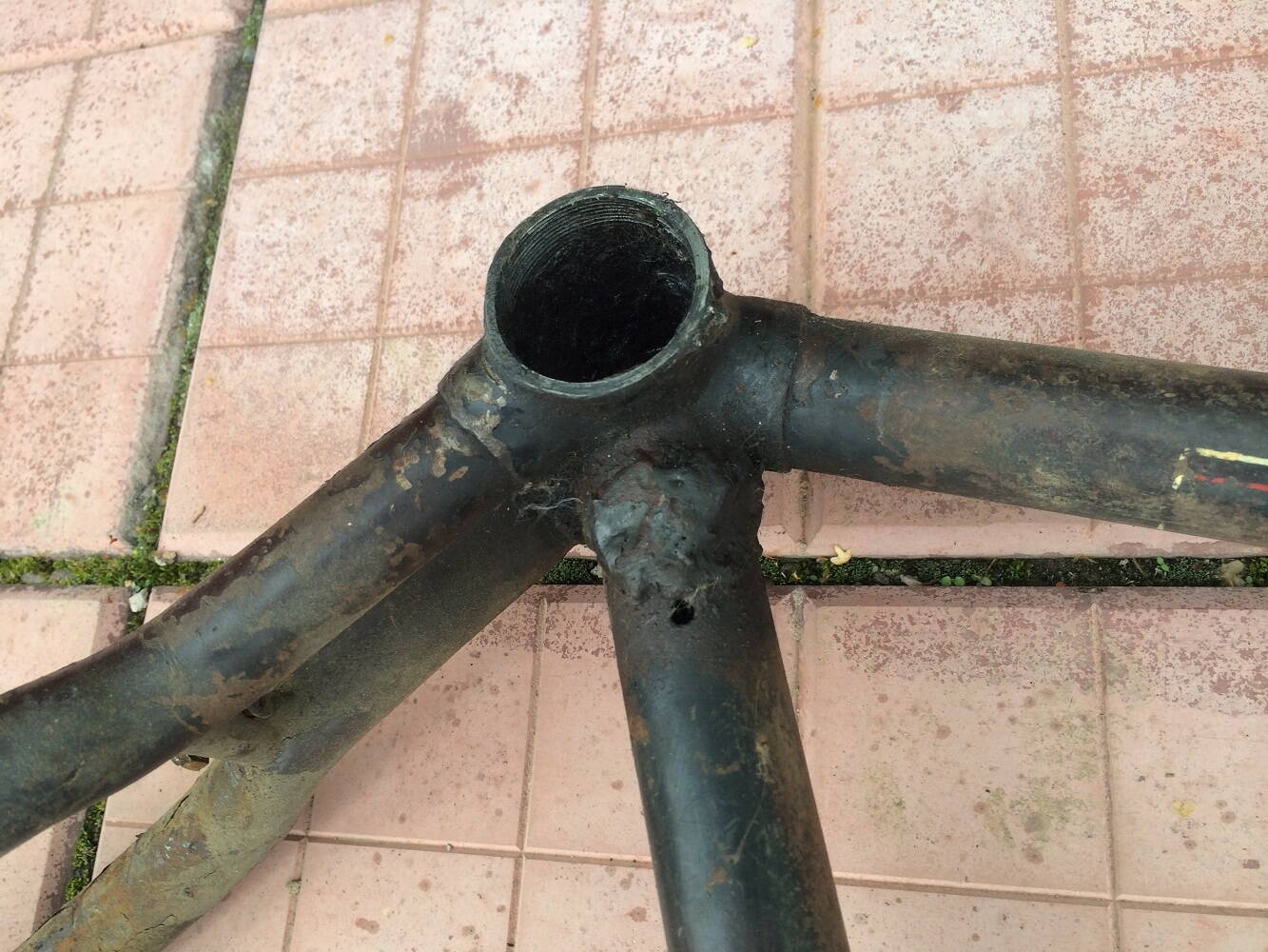

Решение по задним перьям на В-22 пока вижу такое, у меня есть рама от "прогресс" 1950 года, к сожалению рама гнутая и кто то варварски сварил электросваркой на стыке подседельной трубы (проженны дырки) и узла каретки. Так вот у этой рамы задний треугольник один в один как у В-25, можно из двух рам сделать одну используя "Прогресс" в качестве донора косых задних перьев.

Нашел год у В-25 это 1956
