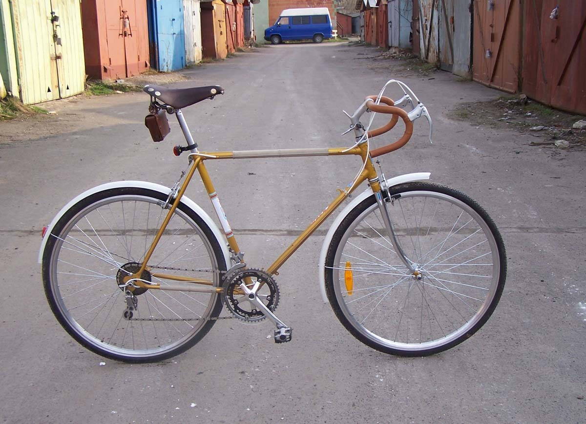

Не ну я тоже ставил на 542 двойньіе обода. Батя не жалуется.
Правда резина родная, пьяній удав 32 мм, там давление поменьше, до 3-х кажись.
Изображение 126.jpg [ 173.81 КБ | Просмотров: 5936 ]
