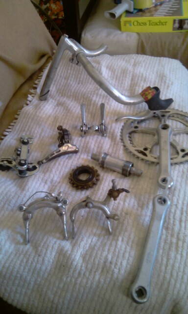

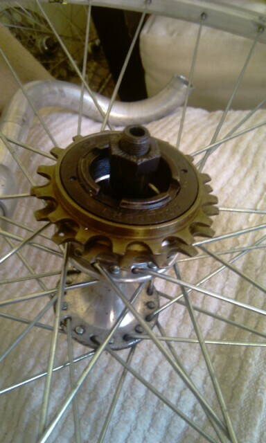

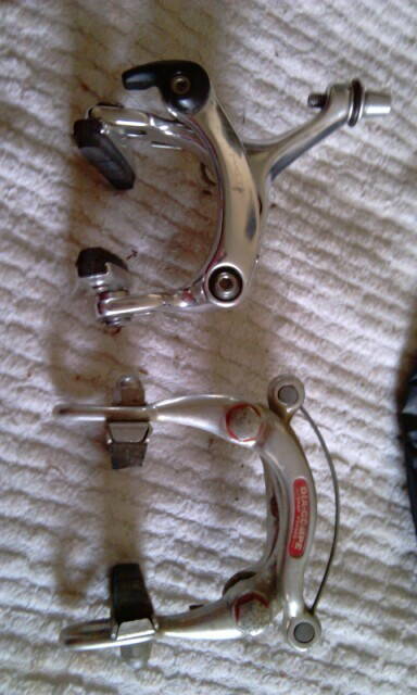

вот ,смотри все что тебе надо ,у тебя почти все есть кроме римов и перекл.(на фоте с колесом как сделать сингл спиид только 1 ненашол поставил 2ку) ,и еше тебе надо кранк и перед. звезды к нему
неставь железо,попроб. найти старый алюм даже если звзды сточены проточиш,у тебя монетки фрикшен,тормоза можеш остсвить старые центр пул их труднее настроиить но они мощнее сайдпул как на фото рядом,че нрпонятно спрасйивай.

Насчёт тормозов мой опыт говорит что как раз клещи с боковой тягой намного лучше чем с центральной, насчёт схватывания всё зависит от того какие колодки, какой обод и какиебы не были хорошие клещевые тормоза всё могут спортить ручки от вибрэйков.
Современные - да. ХВЗ-шные - нет (т.к. их перекашивает).

вот с центральной тягой как раз и перекашивает, пробовал и обжимать железяку которая тросы соединяет, только выравнивать потом сложнее всё равно смещается и одна колодка отходит дальше чем друга , а ещё через какоето время вообще с одной стороны начинает тереть. Я на клещи с центральной тягой больше не вернусь. Да и выглядят клещи с боковой тягой эстэтичнее
И почему у меня не перекашивает? Как выставил - так и стоят (главное кембрик на стягивающий тросик не забыть надеть). Колодки только безрезьбовые, нормального качества и размера, не найти...

центрпул надежней и сильнее чем сайдпул,даже базара нет(цмотри на современные дабл пайвот),а демагогие заниматса нах. типа -да если хвз нет если не хвз,пелить звезду или нет.
