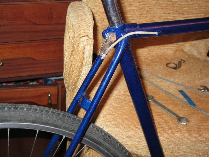

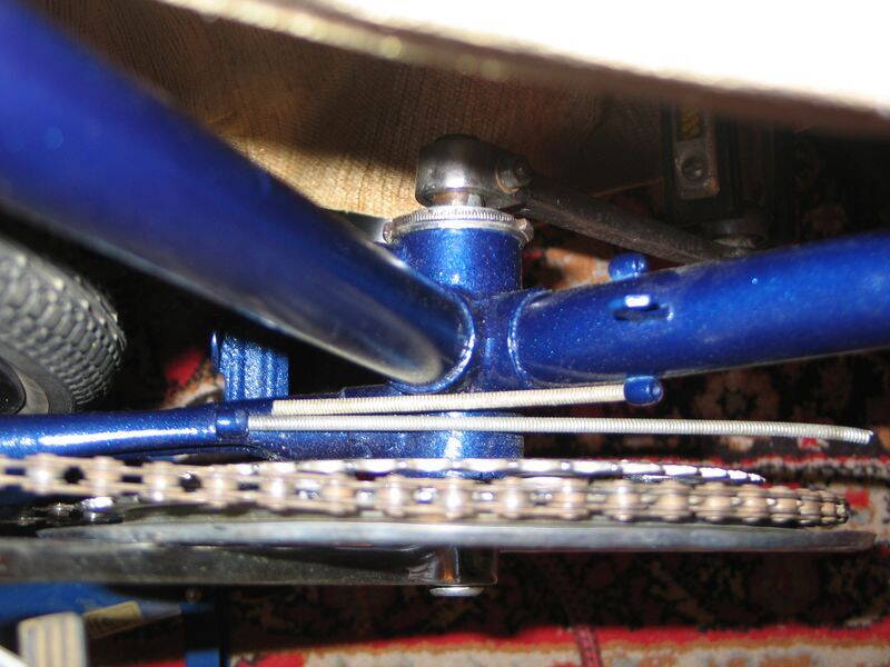

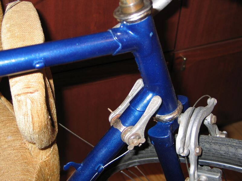

Притащил с гаража Турист, перекрасил раму, все смазал, выправил восьмерки, намертво закрепил седло (чтобы не ерзало)... Из непоняток: (регулятор скорости был только задний).
Не могу разобраться с тросиками и "пружинками" по которым они пропускаются:
(фото 1, 2).
Комментарий к файлу: Какую из этих пружинок юзать?
(если короткая прекрасно встает под седло)
IMG_3955.JPG [ 77.4 КБ | Просмотров: 2580 ]
IMG_3951.JPG [ 98.74 КБ | Просмотров: 2580 ]
Как у педалей она должна быть?
Всего имею 2 длинные пружинки (на руль), 2 средние, и одну самую короткую.
Одну среднюю я пристроил на переключатель скоростей, короткая очень хорошо под седлом (кстати, как правильно крепить ту штуку, которая держит пружинку и прикручивается болтом, который затягивает седло?)

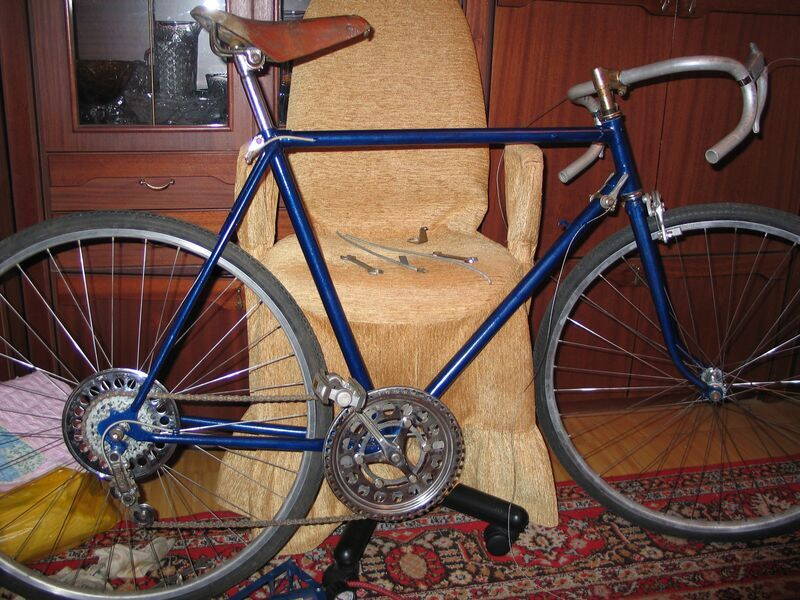

Потом, помогите опознать раму:
IMG_3954.jpg [ 85.42 КБ | Просмотров: 2580 ]
IMG_3953.jpg [ 129.29 КБ | Просмотров: 2580 ]

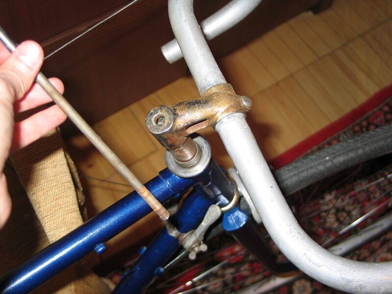

И самое главное: куда-то потерял ту штуку, которая фиксирует руль - когда затягиваешь этот длинный болт, видимо работает как анкер. Ну не могу найти, все перерыл, даже не помню ее, возможно потерял пока красил..
Вопрос: чем ее можно заменить? Хотел что-то придумать сам, но а) там резьба нестандартная
б) хотел миленькими винтиками прикрутить руль к вилке (место над контр-гайкой которой щас нету). Понял что это непрокатит..
Комментарий к файлу: Руль
IMG_3956.jpg [ 76.65 КБ | Просмотров: 2580 ]
Да, вро все кроме педалей оригинальные..
Резину "новую" нашел в гараже. Новая - значит не юзаная, но "тех еще лет"...
Вид полностью:
IMG_3949.jpg [ 123.83 КБ | Просмотров: 2578 ]

Купи на барабане (если ты харьковский) болт с якорем, и не мучайся. Если не найдёшь - купи самый обычный стальной вынос, он ~15 грн стоит, болт с якорем идут в комплекте

Так и называется - болт с якорем (под резьбовую 1" рулевую). В веломагазинах может и не быть, ищи на базаре, где продают дешовую комплектуху или советские велы. Выглядит, как длинный болт, вместо гайки скошенный с одной стороны циллиндр.
З.Ы. болт на фотке есть, а хрень эту мог в шток вилки уронить, потряси

в старых дорожных выносах у меня попадались конические пробки с 2мя выступами.. которые распирали надпиленую стальную трубу .. так что надо достать вынос и если его нижняя часть срезана как игла, то один нужен "якорь".. если же труба срезана ровно, но имеет пропил - другой.

А зачем трос переключателя около манетки запущен в боночку?

Вообщето бонка предназначена для того, чтоб в неё рубашку троса упирать.
У вас благодаря наличию этой боночки есть уникальная возможность установить манетки на руле и не тащить до самих переключателей цельную рубашку.

Вопрос: на второй фотке, упор для тросика как должен крепиться?
Он чуть погнут, а рубашка довольно сильно изгибается - дает петлю... Листал форум - на одной из фоток видел то же.
он должен быть с другой стороны и повернут внутрь упором
вот так
download/file.php?id=5806&mode=view
