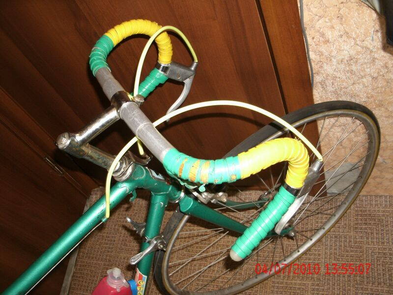

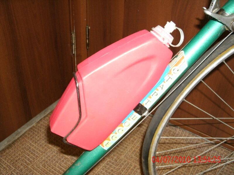

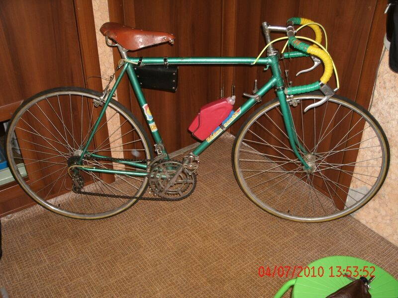

Относительно недавно я стал обладателем "мечты детства" велосипедом Старт-Шоссе. Судя по цифрам на дропауте год выпуска 85, рама девятнадцатая (правильно расшифровал?). Для своего возроста старичок вполне неплохо сохранился. Как я понял предидущего владельца ездили на нем мало и большую часть времени он пролежал в гараже. Механика работает почти идеально. Передний переклюк вообще без нареканий, задний нехочет перекидывать на последнюю, самую большую звездочку. Тормоза мертвые, колодки новье. Так же необходимо чутка подрегулировать. В задней втулке небольшой люфт. Достался полностью комплектным, с набором инструмента, насосом, флягой и багажником, который я в данный момент снял. Почитав форум загорелся идеей кродоливодства. Пока в планах заменить обода и покрышки, привести в порядок руль убрав изоленту, ну и попытаюсь отремонтировать седло, уж очень оно мне нравится. Раму красить небуду. Состояние лакокрасочного покрытия вполне. Пока так.
GEDC0398.JPG [ 149.53 КБ | Просмотров: 4928 ]
GEDC0401.JPG [ 131.34 КБ | Просмотров: 4928 ]
GEDC0404.JPG [ 133.42 КБ | Просмотров: 4928 ]
GEDC0400.JPG [ 118.21 КБ | Просмотров: 4928 ]
GEDC0403.JPG [ 117.76 КБ | Просмотров: 4928 ]
GEDC0406.JPG [ 99.32 КБ | Просмотров: 4928 ]

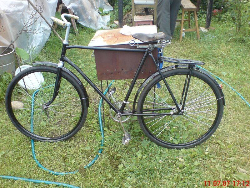

Еще немного велов... Те что восстановлены. Реставрации ждет школьник, Ereliukas8 и "Аист" с открытой рамой и 28 колесами.
Комментарий к файлу: Восстановленная "Украина". Все родное кроме крыльев, ободов и резины.

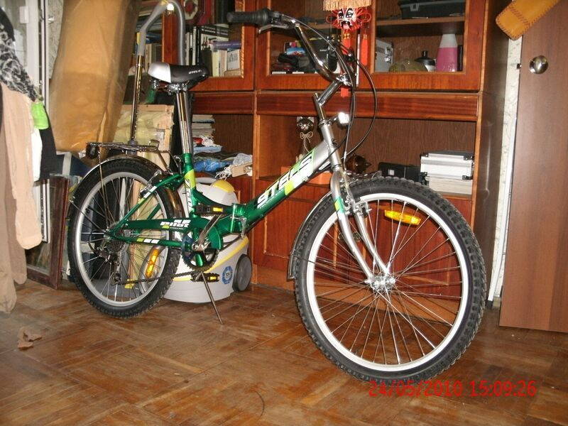

Комментарий к файлу: Ну и Stels 750. Так, до кучи.6 передач. Навеска Shimano. Обычный дешевый вел для дачных нужд.
GEDC0365.JPG [ 152.75 КБ | Просмотров: 4922 ]
СообщениеДобавлено: 04.07.2010 19:40

Имеет смысл восстановить антикварную ценность Старт-Шоссе - заменить рубашки/тросики, обмотку руля, поставить новые трубки и картриджные колодки. Звездочки и конуса втулок можно вымыть бензином. Останется только настроить и смазать...
С трубками вовсе не напряжно, еще и стиль сберечь можно. Обода 622х18 - уже не шоссейные.. Переспицовка родных втулок отнимет время.
