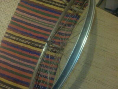

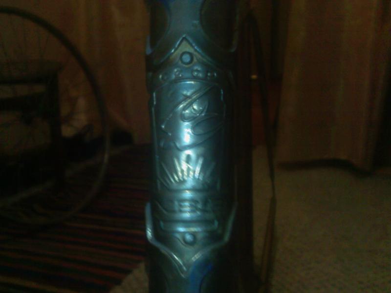

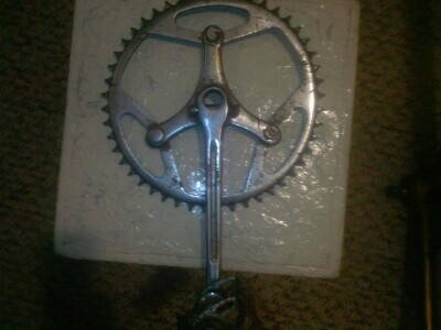

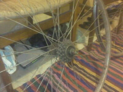

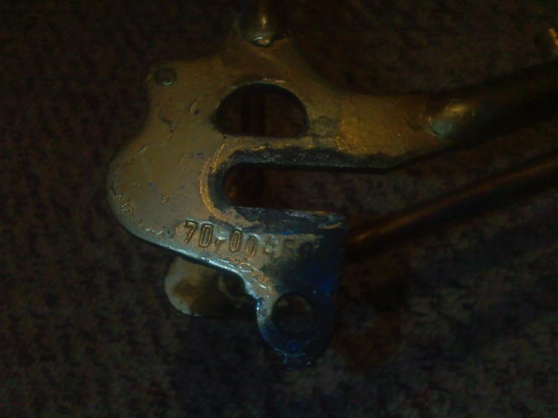

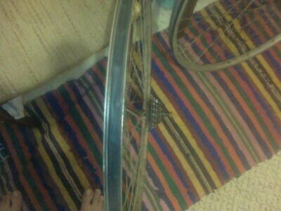

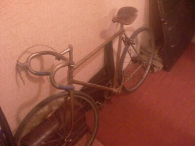

Здравствуйте!!! Мне досталась рама и колёса от ХВЗ!!! Очень хочу собрать его но я в этом плане 0!!!! Подскажите что нужно и как лучше!!!???? Заранее большое спасибо!!!!
Извините за качество фото!!!!
Комментарий к файлу: Можно ли поставить кассету на 7 звёзд???
Snimok-0075.jpg [ 54.7 КБ | Просмотров: 1005 ]
Snimok-00725.jpg [ 40.04 КБ | Просмотров: 1005 ]
Snimok-0076.jpg [ 53.1 КБ | Просмотров: 1005 ]
Snimok-0077.jpg [ 51.44 КБ | Просмотров: 1005 ]
Snimok-0078.jpg [ 48.38 КБ | Просмотров: 1005 ]
Комментарий к файлу: На такую втулку есть 2 звезды???
Snimok-0079.jpg [ 39.37 КБ | Просмотров: 1005 ]
Snimok-0080.jpg [ 33.94 КБ | Просмотров: 1005 ]

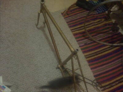

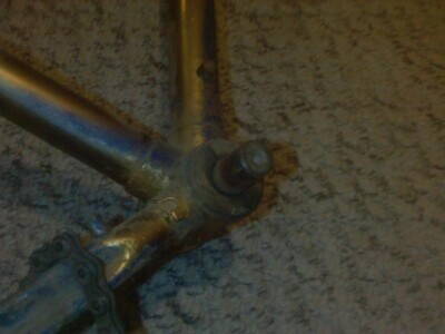

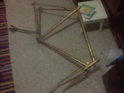

Ещё фото!!!
Snimok-0081.jpg [ 43.03 КБ | Просмотров: 1003 ]
Snimok-0082.jpg [ 28.78 КБ | Просмотров: 1003 ]
Snimok-0085.jpg [ 45.77 КБ | Просмотров: 1003 ]

Если коротко. Восстанавливать как есть - не стоит выделки. НО можно собрать неплохого крокодила (смотри раздел крокодиловодство).
Из того, что видно на снимках - раму, вилку, руль и особенно седло использовать можно. Насчет рамы - Ростовка то твоя?
остальное - выкинуть без жалости.
Харьковские стальные рамы достаточно прочные, чтоб их можно было немного разогнуть и воспользоваться более дешевыми компонентами для байков. Соответственно можно будет ставить сзади и семерник. Как его доработать, чтоб не гнуть оси - найдешь на питерском форуме, статья"Гнутся оси заднего колеса" - предложенное там решение я опробовал - мои 120 держит, не гнется.

Рама - "Спорт", по году - хорошая, можно крокодилить.
Если фреймсет хороший, не гнутый, без трещин, не ржавый, то оставляешь раму, вилку, рулевую, временно подседельный штырь. Остальное в мусорник (ну лучше скажем так отложить в сторону, возможно какие-то мелочи пригодятся, но маловероятно).
1 - перенарезаешь каретку под картридж
2 - красишь раму и вилку
3 - начинается полет фантазии по обвесу, выбери уклон (шоссер, гибрид или туринг) - тут уж лучше читай форум и у каждого, кто делал крокодилов, заимствуй те или иные решения...
самое нормальное решение - брать втулку под кассету и ничего не будет гнуть. Как вариант еще, чтоб не гнуло ось если втулка все таки под трещетку - взять каленую ось (вместо обычной), но не факт что выдержит...
