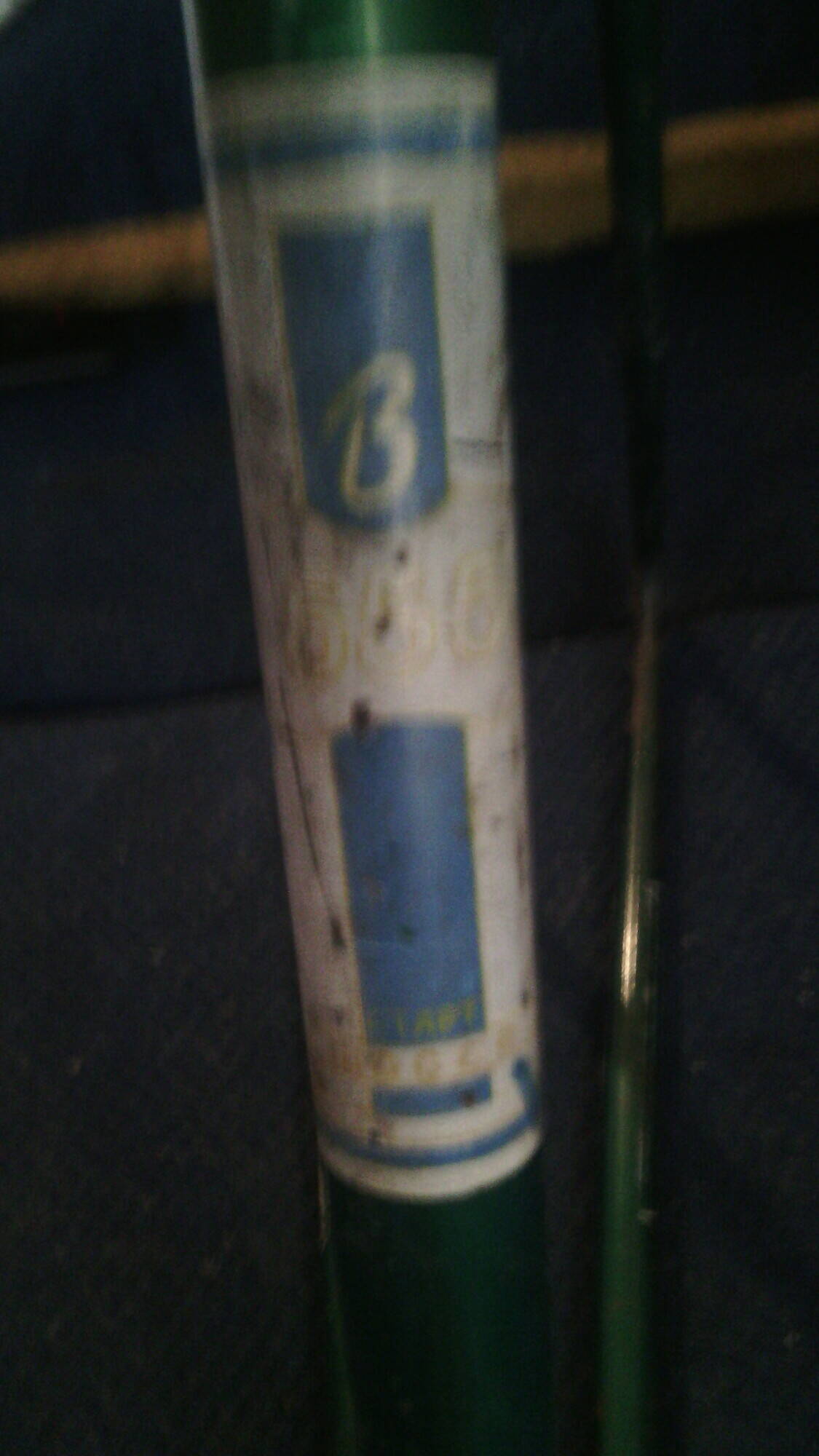

Деколи выгоревшие, более менее читаемая на подседельной трубе

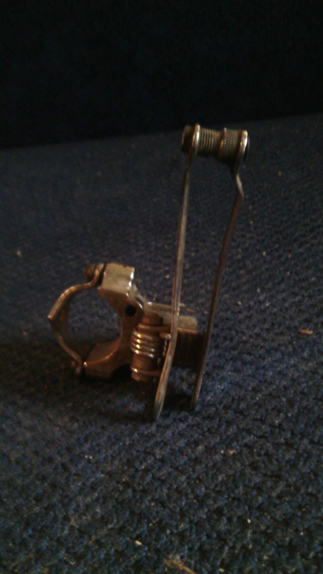

Задний переключатель по видимому родной, но к сожалению в нем оказалась сорвана головка болта крепления к петуху, что доставило некоторые неудобства при демонтаже, передний переключатель оказался покоцан цепью и деформирован

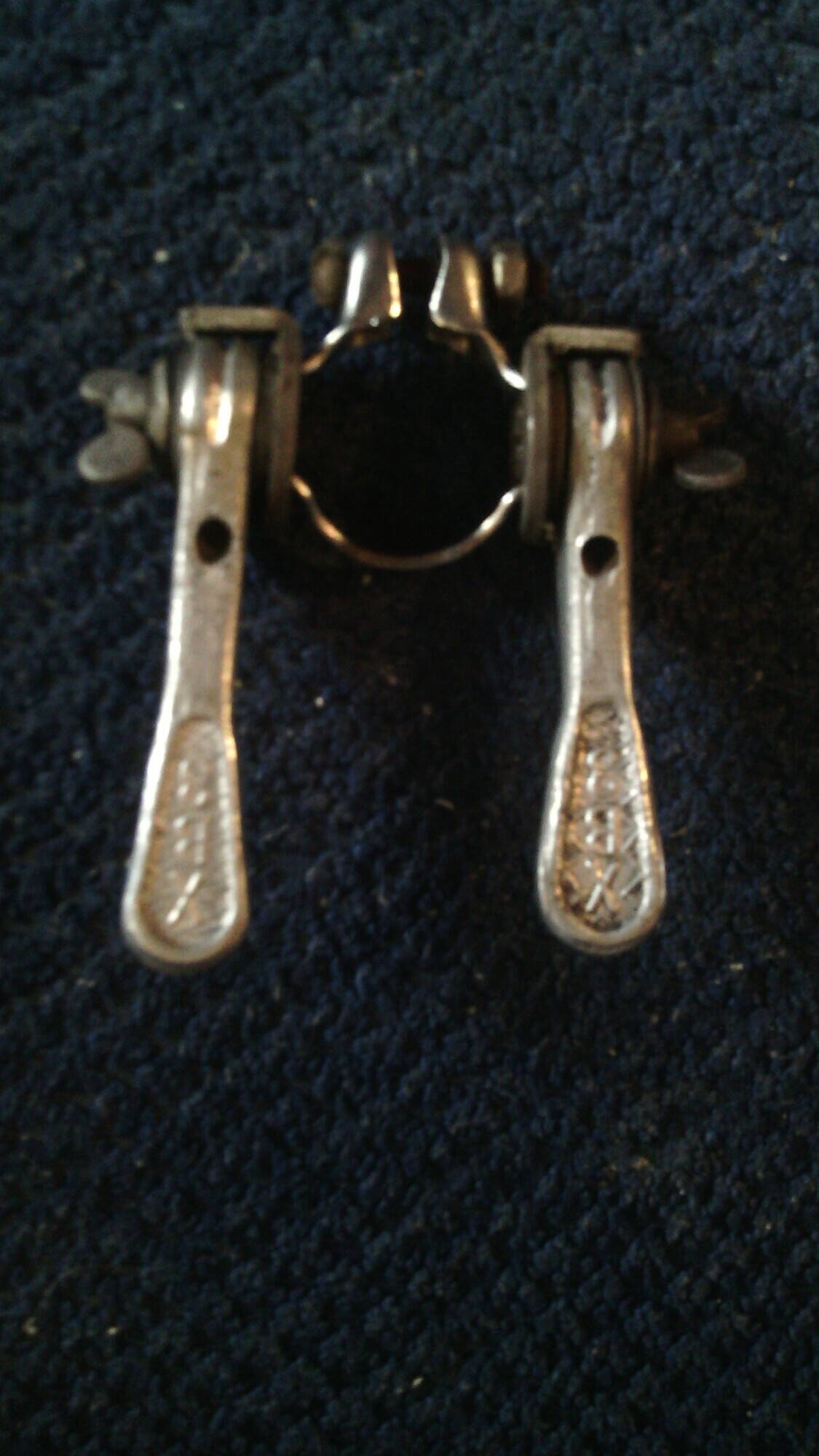

Манетки

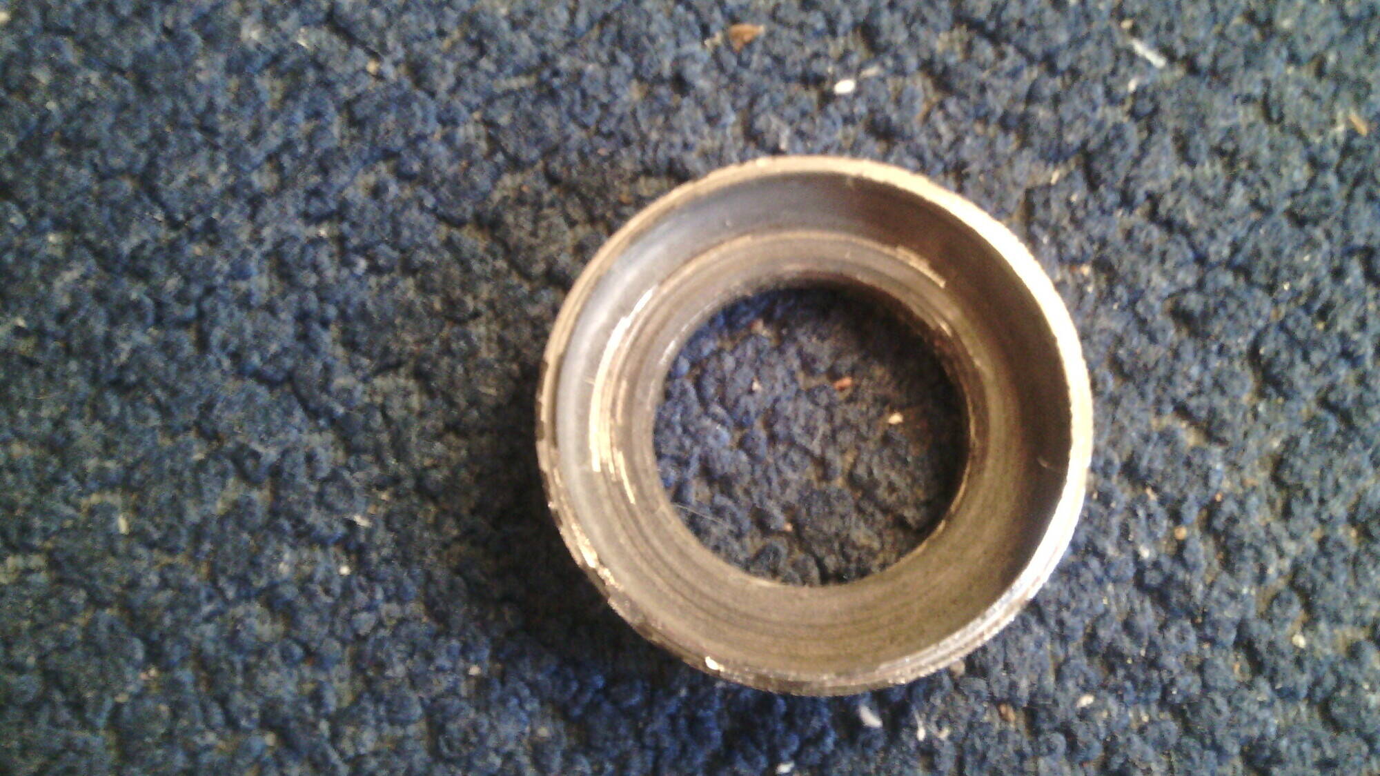

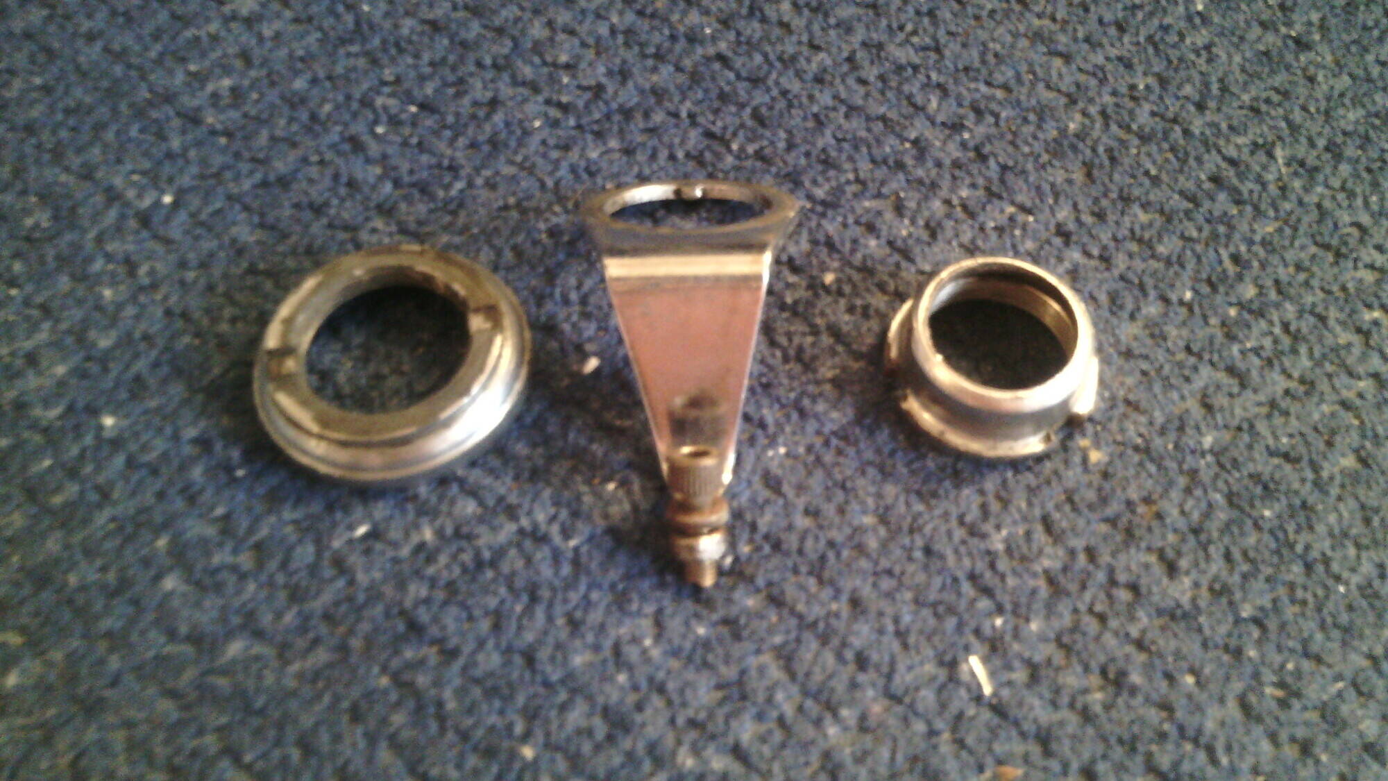

Рулевая оказал в хорошем состоянии и останется на своем месте, только сепараторные подшипники сменят насыпные, Единственное что смущает это почерневшая дорожка верхней чашки рулевой

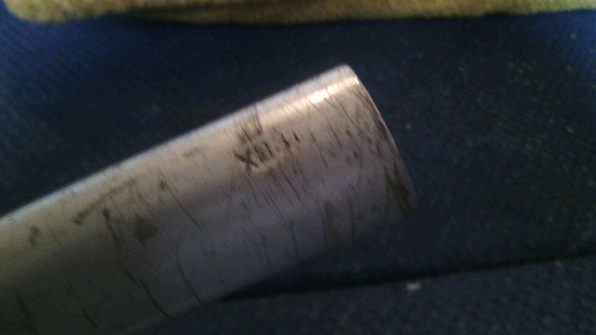

Немного опасаюсь за вынос, имеются сбои и трещенки, на фото видно

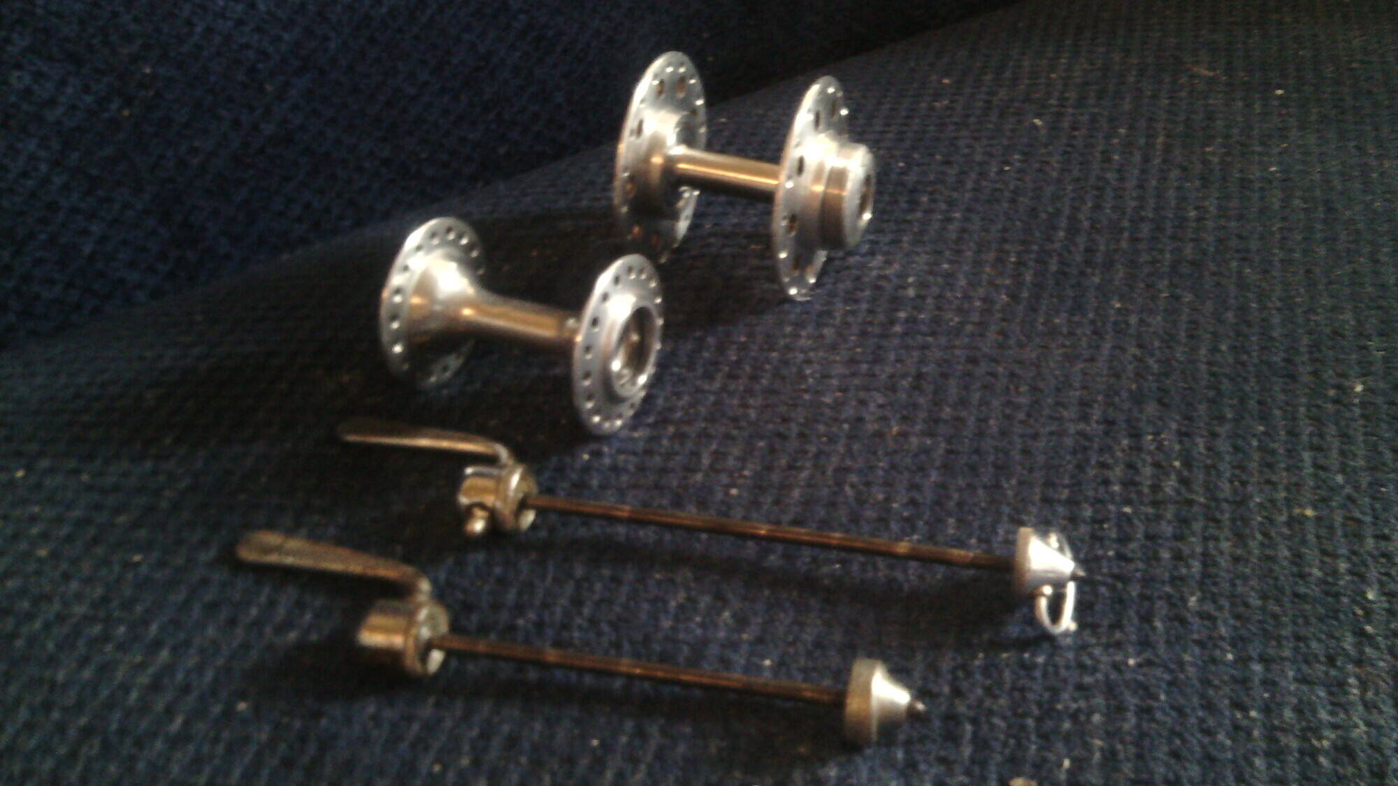

При попытке расспицивать заднее колесо, обнаружил что нипеля не особо хотят раскручиваться, так что смело по выкусывал спицы, и уже немного навел марафет на втулках, кстати они почему то разные, задняя с высоким алюминиевым фланцем, а передняя с низким и стальная.
IMG_20150713_185244.jpg [ 686.03 КБ | Просмотров: 3183 ]
Обе с насыпными подшипниками, но на передней немного выработались конуса, скорей всего из-зи наличия пыльников и большего попадания грязи, т.к. задняя цельная без оных.

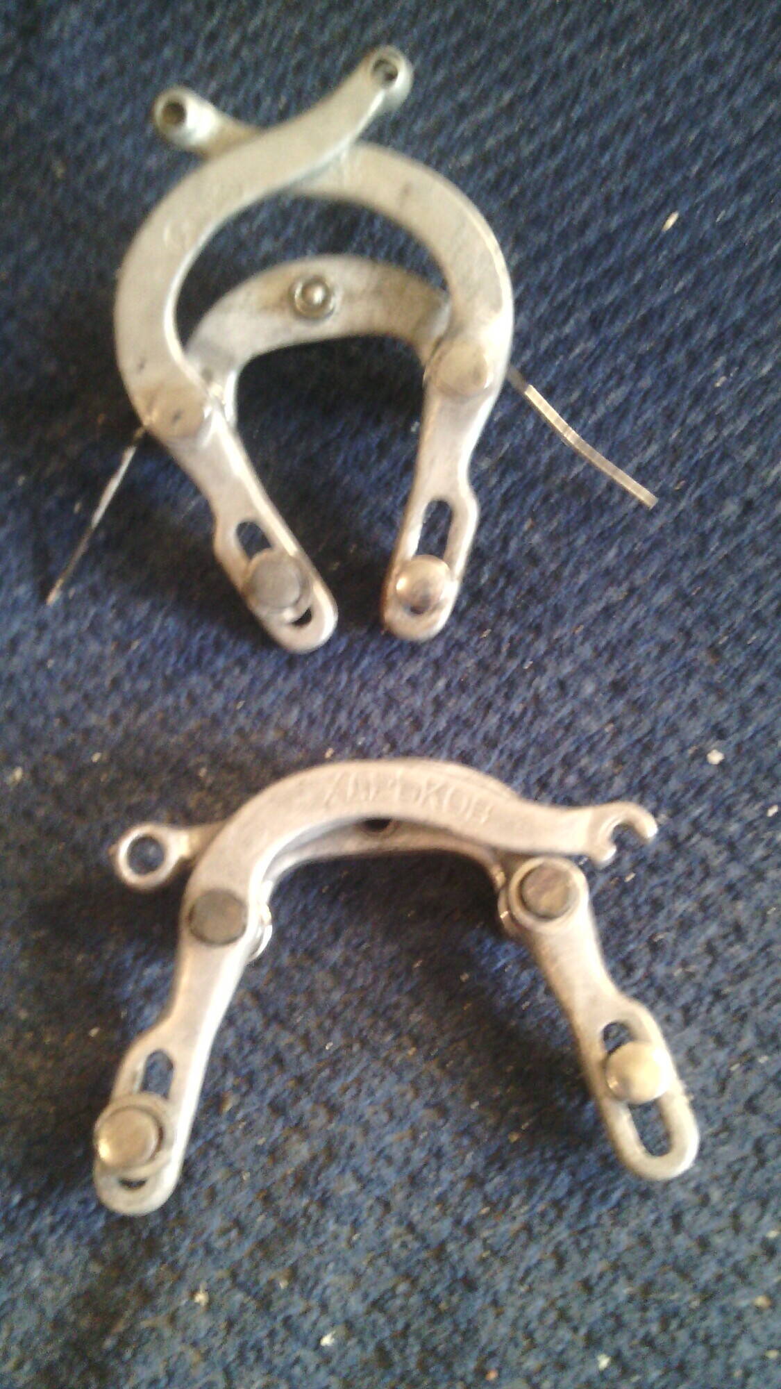

А в довесок в пакете мне были отданы тормозные ручки и тормоза(из-за чего-то снятые, но комплектные)
IMG_20150713_185609.jpg [ 797.45 КБ | Просмотров: 3183 ]
IMG_20150713_185539.jpg [ 840.48 КБ | Просмотров: 3183 ]

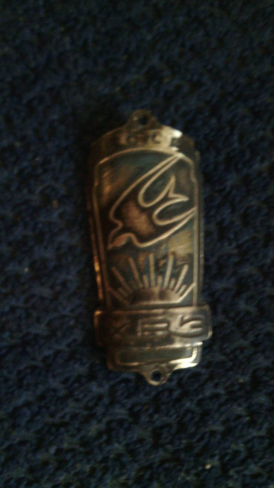

Ну и конечно же, Шилдик
IMG_20150713_190406.jpg [ 556.54 КБ | Просмотров: 3182 ]
Ничего страшного, он железный. Если бы алюминий, тогда да, могли быть проблемы.
