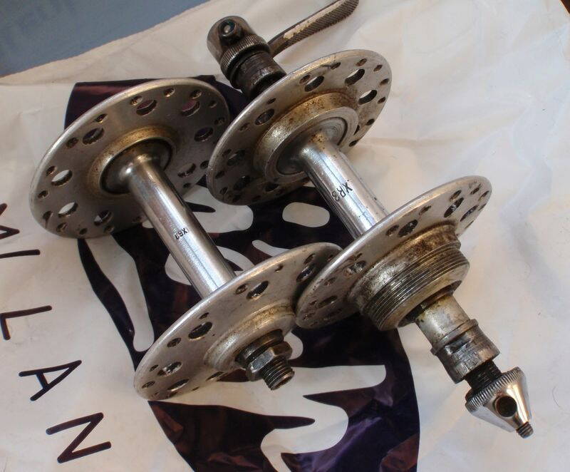

Здравствуйте! Хочу заменить свою заднюю втулку с трещоткой на резьбовую, подскажите какую взять втулку чтоб можно было ставить современные кассеты.
такая подойдет?

Для касет така не підійде. Але чесно кажучі не зовсім зрозумів, що на що міняємо.

Кассета и трещетка -разные вещи, разберитесь. На сьартоновские втулки, что наифото, можно накрутить современную хай-тек турбо евро 4G ТРЕЩЕТКУ с кучей звездочек, но не присобачить кассету.
Если шо, могу подарить такую же туристовскую, какиу Вас поломана, если дело только в поломке, а не в стопицот передачах.

silbe с той втулкой, что на фотографии, вполне можно состыковать 6-7 скоростные трещетки.
Меняя туристовскую втулку, скорее всего придется поменять весь набор спиц, чтобы компенсировать разницу в размере втулки. (для расчета длины спиц имеются многочисленные калькуляторы). Решение вполне рабочее. Я в свое время заменил родные стартоновские обода под однотрубки для использования на велосипеде обычных покрышек еще версии В-3. И много лет без проблем на таком комплекте катаюсь.

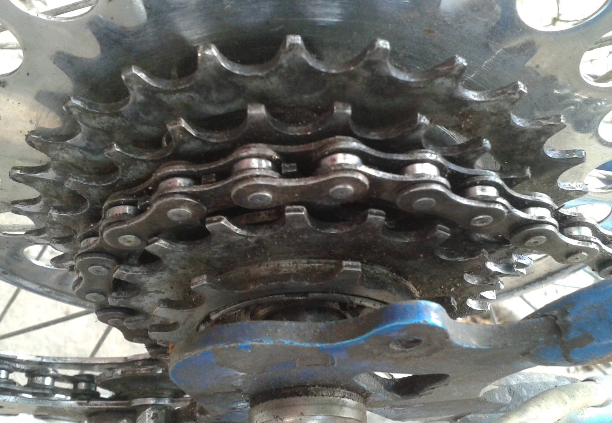

Комментарий к файлу: вот реальное состояние задних звезд в моем велосипеде
120150625_165437.jpg [ 704.34 КБ | Просмотров: 2607 ]

совентская втулка с метрической рисьбой, ей плохо будет
по мне, так на этих звездах можно ездить и очень успешно, пока сезон и пока просветишся в технических вопросах, читая форум.
M.A.X, шо Ви таки хотели сказать? У Вас так плохо с правописанием, или это "по приколу"? Я бы опасался отдавать свою технику в мастерскую, где нарезают риСьбу, меняют подшиБники, устанавливают Туплексы для педалей или объясняют несовместимость(?) деталей словами "ей плохо будет".

Ничего не будет с резьбой на втулке если накрутить дюймовую трещотку, первый раз с заметным усилием, после этого уже проще будет скручивать/закручивать, просто часто не нужно этого делать.
