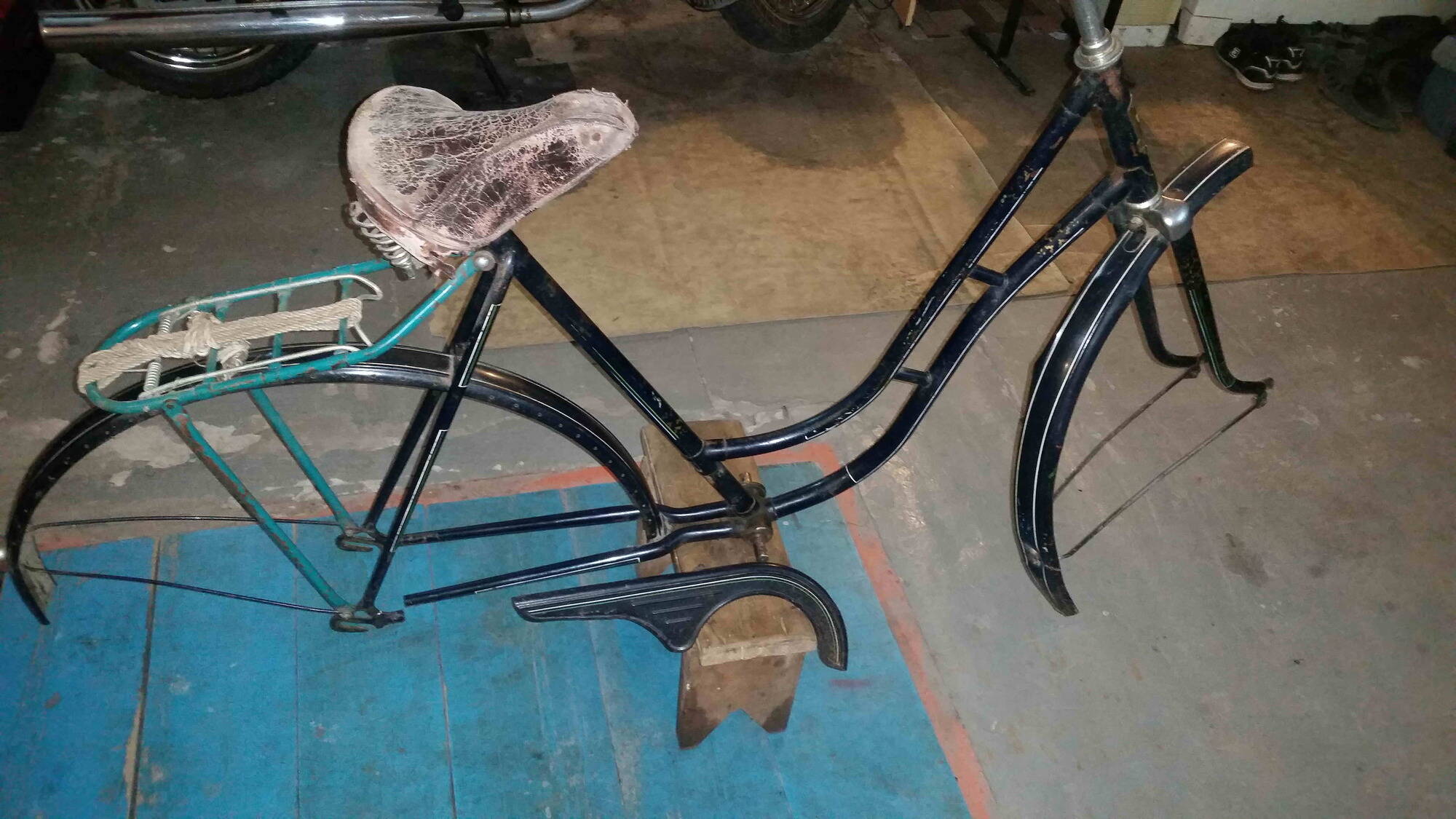

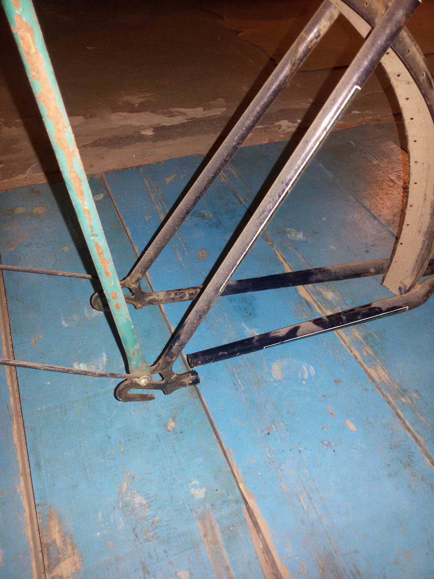

Всем добра. Подкинула судьба раму ЛВЗ В25 в родной краске, свилкой, рулем, крыльями. Ржи миниум, родные деколи видны, да вот есть одно огромное НО. Заднее пере перерезано ножовкой, ровненько так-то и как будто только что (видно кто-то выбрасывал раму ни себе не людям). Что можно сделать с пером?

Цепь снимали.
Можно запаять с накладкой.

Да нормальная В-25, починить и собрать, насколько я имел дело с такой рамой можно сделать вывод, что можно варить ее, но лучше запаять с накладкой место где распилили. После подкрасить это место и кататься.

Варить РАДС. Без накладок.
А поподробней можно?
 Заголовок сообщения: Re: Помогите вернуть к жизни раму.
СообщениеДобавлено: 30.08.2016 18:45
Усилить шов нужно. Считаю обязятельным . Только лучше сделать это внутри - трубку вбить подходящего диаметра и длиной сантиметра три. А тогда лучше запаять, но вполне можно и заварить - хоть электродом, если руки не трясутся :D

kisa
Там вбивать некуда.

Что же касается рамы... Если по нормальному, то надо менять трубу. Но где найти донора - х.з.
