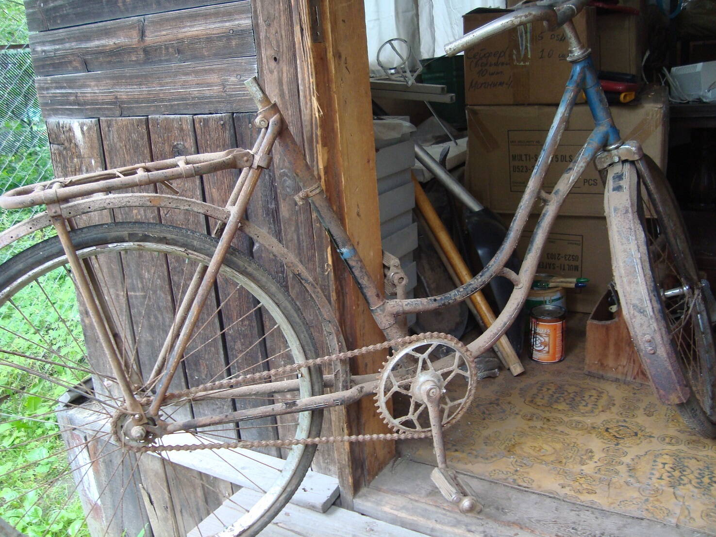

Вот такой велосипед. Может кто знает про него, может есть у кого фото как он должен выглядеть. Хочу восстановить для любимой жены и при этом максимально сохранить оригинальность. Посоветуйте с чего начать.

Андрей! Поздравляю тебя! Заготовка для велосипеда жены очень даже хорошая.
А, что решил реставрация?
Для начала помыть, потом разобрать, все хромированное в лимонную кислоту (но не оцинкованное) перебрать восстановить втулки, разобраться с ободами, скорее всего хром умер на них, отпескоструить и можно покрасить порошком. Заспицевать новыми спицами. ЛКП на раме и крыльях умерло, пескоструить и красить в классические цвета вместе с крыльями, нанести надписи и цировки, покрыть лаком. Ну и еще куча всего по мере продвижения))

Помыл. Ожидал, что в лучшем состоянии. Неужели это действительно хорошая заготовка? На ободах хрома считай нет. Втулка передняя тоже... А где бы посмотреть как он выглядел изначально. Раму и крылья я то хотел привести в оригинальный цвет. Там переход такой красивый из голубого в черный. Насколько это возможно?

А колеса на ней должны быть 26" посмотрел?
По поводу двухцветной окраски, сложно если возможно вообще повторить такую с порошковой краской, а красить автомобильными красками не очень хорошо, слишком они слабые для велосипеда. А вообще красивая была у этой В-22 окраска))
Втулку переднюю подобрать не будет проблемой, задняя похоже живая, с ободами и резиной надо думать, может перейти на 28"?

День добрый. Да, колеса 26-е. Думаю такой размер и оставить. На днях буду разбирать. Кто подскажет дальнейшие действия. Над мне думается какой-то размерно-цветовой трафарет снять, чтобы потом понимать где какой цвет и какая полоска. Как это сделать? Где можно отпескоструить? А главное где можно покрасить, чтобы двухцветный переход сохранить?
вручну :D

Андрей, пескоструйка, окраска порошком в один цвет не вопрос, все проверено и можно сделать. По поводу двухцветной окраски сложнее, нужно понять технологию и поговорить с малярами, смогут или не смогут... Коля расскажи пжста если есть или появился опыт с двухцветной порошковой окраской, как и что делать.

Андрей, разбирай, будем думать, что годное, а что не восстановить.
Ей-богу не дурственно!!! :yes:
Львовский В-22, поздний из раннего выпуска (во какая тавтология получилась! :D )
Декор абсолютно другой чем у моего (где-то ссыль на "В-р" проскакивала).
...С чего начать... ИМХО: боюсь без перекраса все-же не обойтись :cry: , так-что В ПЕРВУЮ ОЧЕРЕДЬ: отфоткайте цвет и расположение декалей и "языков", ОЧЕНЬ ТЩАТЕЛЬНО снимите размеры и засеките расположение относительно узлов.
...Ну а дальше по отработанной схеме: Вы его уже помыли, разборка, дефектовка, зачистка, доукомплектование... :smile:
ЗЫ: совет: очень трепетно отнеситесь к родной резине и крыльям - КРАЙНЕ дефицитные позиции.

Шо його там красити. Порошок фтопку. нихрена он не крепче автоэмали. А уж если скол, то глубина сумасшедшая а сколы будут со временем. Двухцветку делать не сложно. кстати там 3 цвета голубой, белый черный. ну или какой пожелает заказчик-владелец. Шукай хто в Москве возьмется такое повторить. Я делал год назад зимой от скуки похожий проект. ниче там сложного :yes: :cool:
